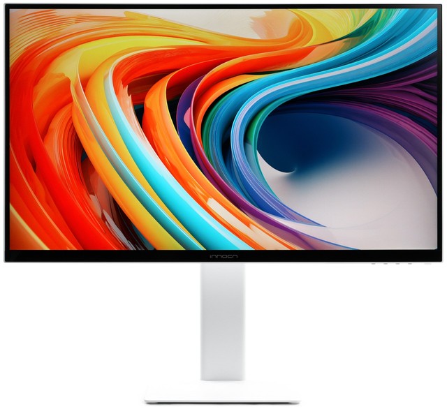

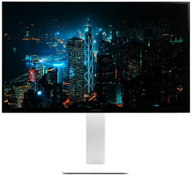

INNOCN 2722A 专业级 IPS 显示器

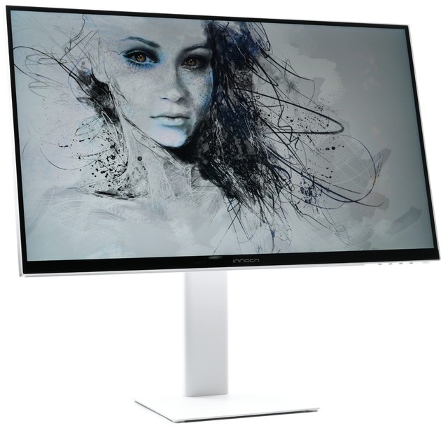

▲ 正面採用四边无边框设计
▲ 简约平实的外观设计

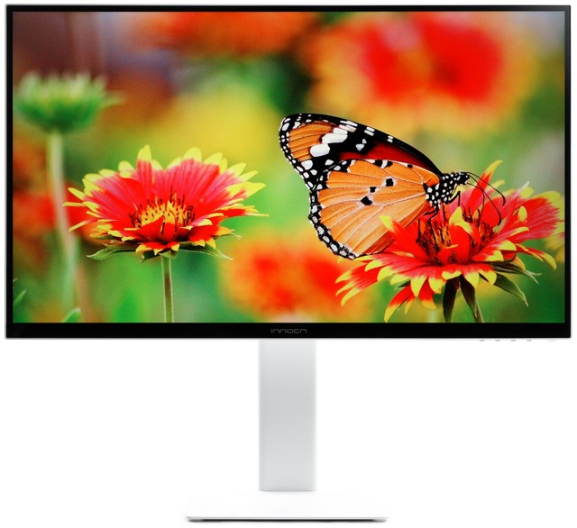

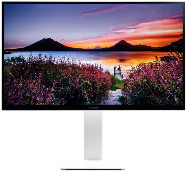

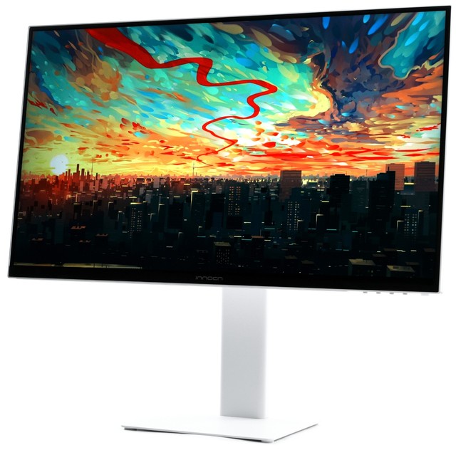

INNOCN 2722A 採用了四边窄边框设计,纯白色的机身本体经过雾面工艺处理,并採用了类似于 iMac 的全平面化搭配圆角设计,全机除了位于机背正上方及正面底部的 INNOCN 商标外,没有加入任何多余的线条和修饰,简洁平实的外观充满现代科技美学,无论是摆放在书房、办公室还是现代家居环境中都能完美融入其中。

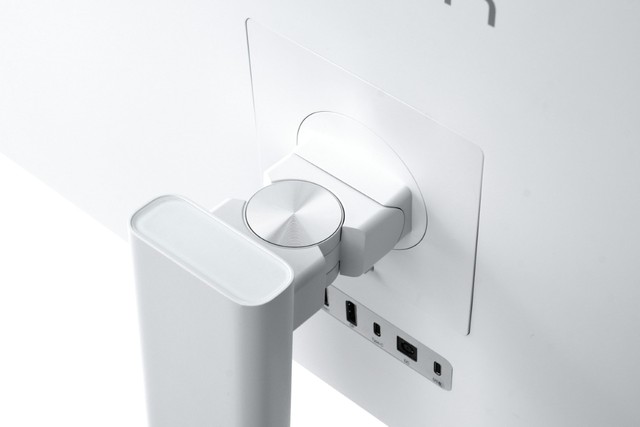

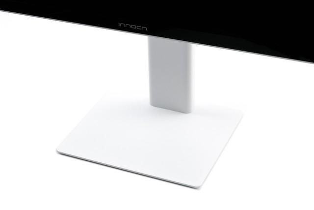

▲ 搭载节省空间的平面化底座
▲ 支援 100 x 100mm VESA Mount 扣具
支架方面,显示器搭载了四边形平面底座,在节省桌面空间的同时能提供可靠稳固的支撑能力。同时它搭载了 4 向式人体工学支架,除了基本的 -5° ~ 20° 倾斜与正负 22.5° 的摆动外,还提供 150mm 的高度升降和正负 90° 的垂直旋转功能,至于需要搭载萤幕支臂或挂墙支架的用家来说,它亦预留了标准的 100 x 100mm VESA 孔位可供使用。

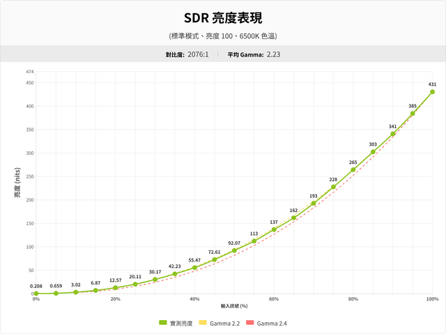

亮度方面,INNOCN 2722A 搭载了广色域 WLED 侧入式背光模组,官方规格指出其 SDR 亮度为 400nits、静态对比度为 2000:1。经实际测量得出在 100% 亮度设定下的最高 SDR 亮度约为 430nits,静态对比度为 2076:1,不但能充分满足不同室内环境下的使用需求,而且对比度达到 IPS Black 技术的水平,能呈现较一般常规 IPS 面板更深邃的黑色,亦有助提升低灰度下的色彩精准度。
而且经实际测量,显示器在预设状态下的 SDR 亮度曲线非常平滑且接近 Gamma 2.2 标准,平均 Gamma 值为 2.23,能适合大部分日常应用情境使用,同时提供了 1.6 - 2.6 及 CAD/CAM 多个 Gamma 设定选项,用家可根据不同的创作场景选择合适的 Gamma 设定。

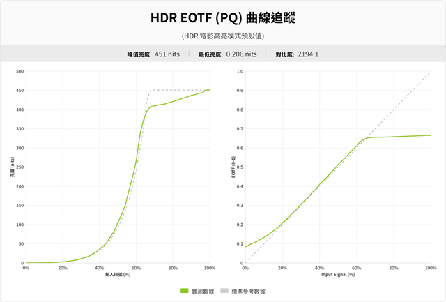

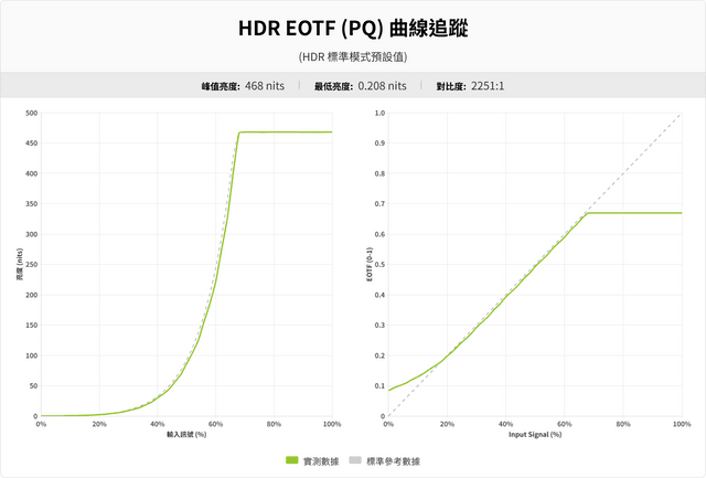

HDR 方面,显示器规格宣称其 HDR 峰值亮度可达 500nits 并支援「HDR 500」规格,推断厂方是想表达产品具备相当于 DisplayHDR 500 认证的规格。经实际量度得出 HDR 峰值白场亮度为 468nits、静态对比度为 2251:1,数据上较 SDR 模式有所提升,虽然仍未达到官方所指的 500nits 水平,但仍算得上亮度充足,画面上的高亮细节得以被保留,而且对比度相较常规 IPS 亦有一定优势,整体的 HDR 还原能力以没搭载分区背光的显示器来说已属合格。
与此同时,显示器提供了多个 HDR 模式可供选择,经过实际量度它们的亮度曲线及电光转换函数追踪 (EOTF Tracking) 曲线,笔者发现「标准」以外的所有模式都拥有几乎一样的映射策略,所以只会拿「电影高亮」做代表。说回「标准」模式,可以看到它严格遵循 PQ EOTF 标准,并透过硬裁切 (Hard Clip) 处理来维持正确的影像对比度。这能忠实还原各类 HDR 内容,避免过多调整 (加味精) 导致画面失真,非常适合日常绝大部分场景使用。
至于在「电影标准」、「电影高亮」、「设计」和「Mac HDR」模式下测得的数据则几乎一样,随意选择一个模式作例子,从上图可以看到,其曲线在接近峰值亮度时採取了渐进式的滚降(Roll-off)色调映射处理。这种做法在维持中低区段高准确度的同时,能更有效地保留高光区域的影像细节,避免画面因直接硬裁切而流失层次,让亮部层次显得更加细腻丰富。

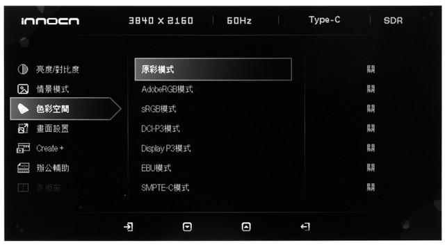

▲ 提供了多个色彩空间模式选择

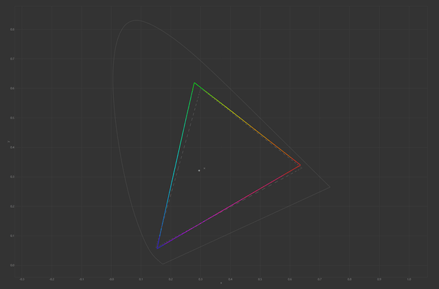

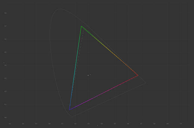

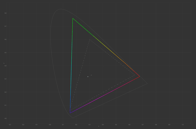

色域方面,官方宣称显示器具备 100% sRGB、99% DCI-P3 和 99% Adobe RGB 的色域覆盖,同时提供了多个色彩空间模式供用家选择。而且除了较为主流的色彩空间外,显示器还具备 SMPTE-C、EBU 和 Rec.709 模式,能更精准地对应传统影视广播的制作标准,全面满足影视剪辑、调色及业界审片等专业工作流的需求。笔者透过 Calibrite Colorchecker Display Plus HL 校色器对所有色彩空间模式进行色域检测,所有测试皆以模式的预设值及在 SDR 输入下进行。
▲ 显示器的最大色域覆盖范围
(灰色虚线为 sRGB 标准色域)
测试数据显示,显示器在原彩模式下展现出极广的色域表现,其色域容积分别达到 178% sRGB、122.6% Adobe RGB 及 126.1% DCI-P3;同时,DCI-P3 和 Adobe RGB 色域覆盖率亦确实达到 99% 的水平,不但符合官方标示的规格,而且其色域之宽甚至超越了部分过往评测过的 OLED / QD-Mini-LED 产品,对于追求极致视觉冲击、非严格追求色彩准确度的使用情境而言,能够呈现极致丰富的色彩。

至于在如 sRGB、DCI-P3 等各个标准色彩空间模式下,其色域限缩处理同样非常到位,能将色彩范围控制在标准界线之内,有效解决了广色域面板常见的色彩过饱和问题 — 如肤色显得过于泛红、草地异常翠绿等失真现象,成功还原出正确的色彩比例,为着重色准的用家提供更具参考价值的画面表现。

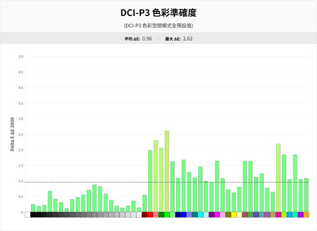

出厂独立色彩校正、DeltaE < 1 专业级色准
▲ 提供出厂色彩校正报告

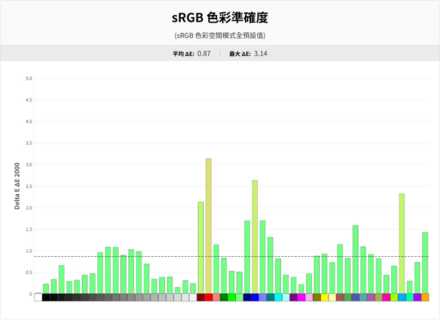

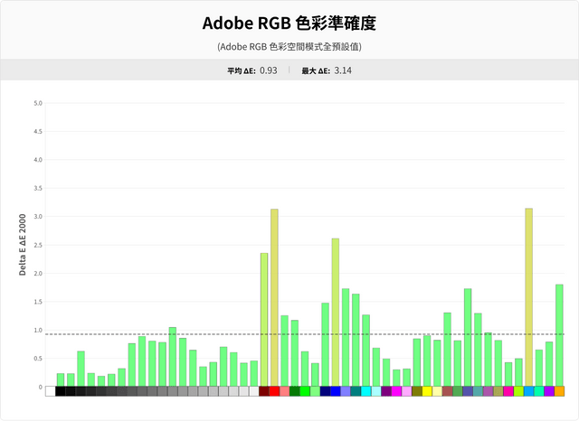

色准方面,每部 INNOCN 2722A 在出厂前皆会经过独立色彩校准,确保产品在 sRGB、Adobe RGB 及 DCI-P3 三个常用色域中都能做到平均 Delta E < 1 的专业级色彩精准度。相比起市场上大部分以 Delta E < 2 为合格标准的显示器,这部产品的校准要求无疑更加严格,同时亦提供了对应的色彩校正测试报告供用家参考。

而为了验证其实际表现是否真如官方宣称般强悍,笔者亦亲自对显示器进行了色准实测。结果显示,三个主流色彩空间模式所测得的平均 Delta E 全数落在 < 1 的极佳范围,数据表现与厂方的校正报告相当接近,确实能满足专业影像创作与影音后制等高标准工作需求。

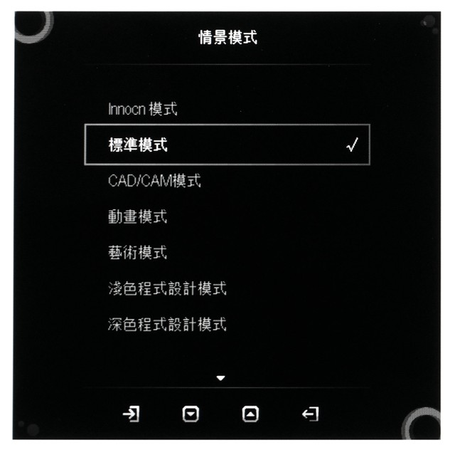

显示器更加入了多个针对不同工作场景的情景模式,例如 Mac View 模式能使色彩呈现更贴近 Mac 装置的显示效果,有助最佳化 Apple Mac 装置用家的使用体验;亦设有程式工程师专用的浅色 / 深色编程模式,提供更高的对比度及更纯净的背景色,令代码文字更清晰可阅,即使长时间「揼code」亦能确保眼睛舒适。

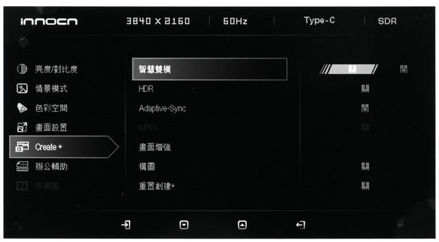

▲ 支援「智慧双模」功能
INNOCN 2722A 显示器原生支援 4K 解析度、120Hz 刷新率,不但拥有细腻清晰的文字与画面表现,而且亦已兼顾了日常使用的流畅度。但它作为一款主打色准的 Art 美术系列显示器,竟然还加入了近年在电竞显示器上常见的「双模」功能,能够在选单中切换至 FHD 240Hz 模式,换来更高的流畅度和动态清晰度,办公娱乐两不误!

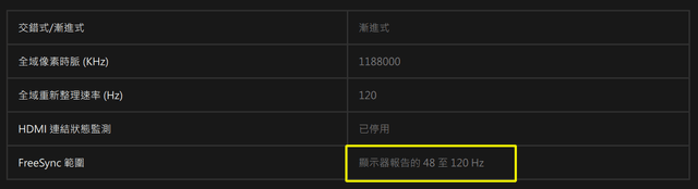

▲ 支援 VRR 技术
而且在两种解析度模式下,显示器皆支援可变刷新率 (VRR) 与 LFC 低刷新率补偿技术,不论是连接任何装置皆能提供流畅不撕裂的画面。

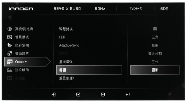

Create+ 构图及办公辅助功能
▲ Create+ 选单内提供了构图辅助功能

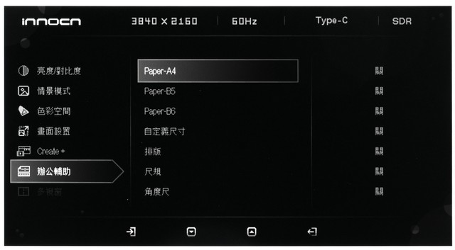

▲ 提供了多项办公辅助功能

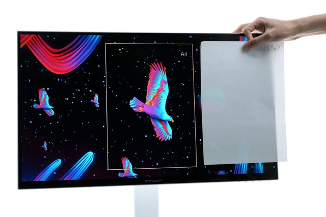

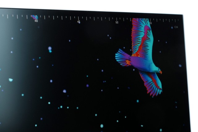

INNOCN 2722A 作为一款为创作和办公而生的显示器,内建了多项 Create+ 创作者功能和办公辅助功能,当中 Create+ 内的构图功能设有三角、框架、黄金分割等辅助线,帮助影像创作者了解图像是否符合构图;至于辨公辅助则可以显示 A4、B5、B6 纸张的实际大小,以及尺规、排版和量角器等等,协助创作者确认印刷品的实际大小,两项功能皆非常实用。
▲ 可显示纸张的实际大小
 ▲ 尺规功能会在边框显示量度线

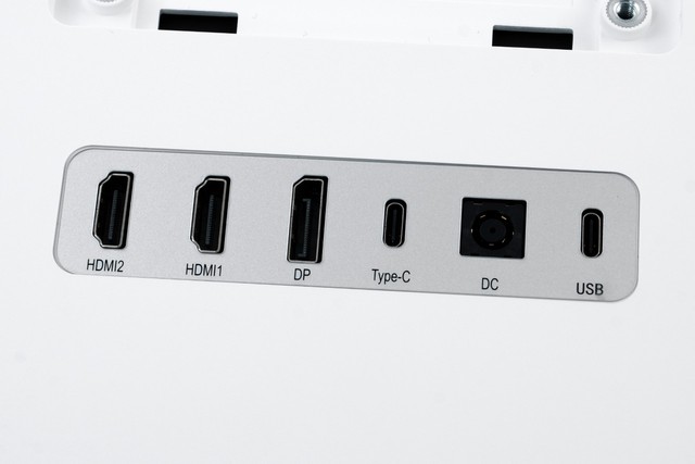

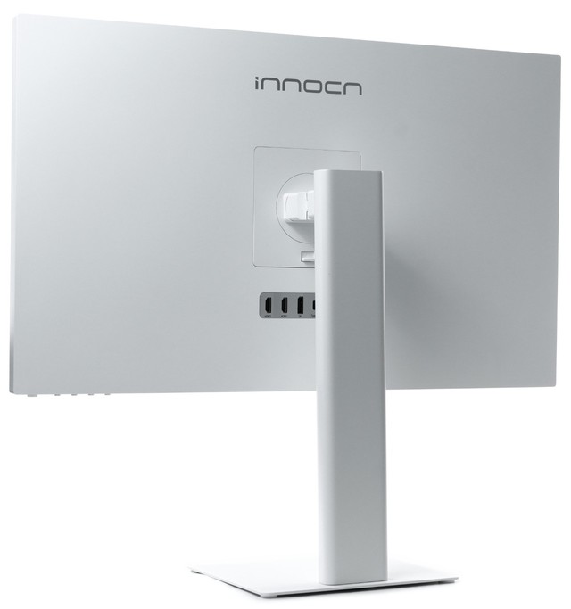

90W PD USB-C、HDMI 2.1 + DisplayPort 显示输入
▲ 机背显示接口一览

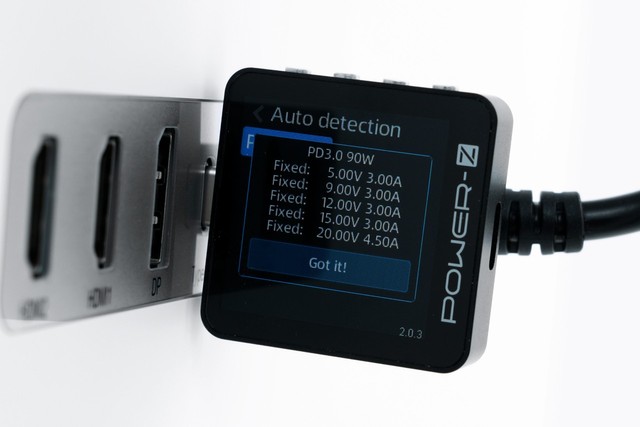

▲ USB-C 接口支援最高 PD 90W 电源输出
连接性方面,INNOCN 2722A 提供了两组 HDMI 2.1、一组 DisplayPort 1.4a 及一组 USB-C 显示输入接口,全部接口皆支援最高 3840 x 2160 解析度、120Hz 刷新率及 10-bit RGB 4:4:4 色彩格式的原生输入。而且 USB-C 接口除了支援显示输入外,还具备最高 PD 20V⎓4.5A 90W 快速充电输出,能让用家一线连接手提电脑。
下表将列出各接口所支援的最佳显示设定:
DisplayPort、HDMI、USB-C
解析度刷新率 色彩设定 HDR
3840 x 2160120Hz10-bit RGB✔
1920 x 1080240Hz10-bit RGB✔
音效输出方面,显示器并未内建扬声器,只设有一组 USB-C 音效接口,能数码音源输出至支援 USB 输入的音效装置,或是透过转接器转回 3.5mm 接口使用。
