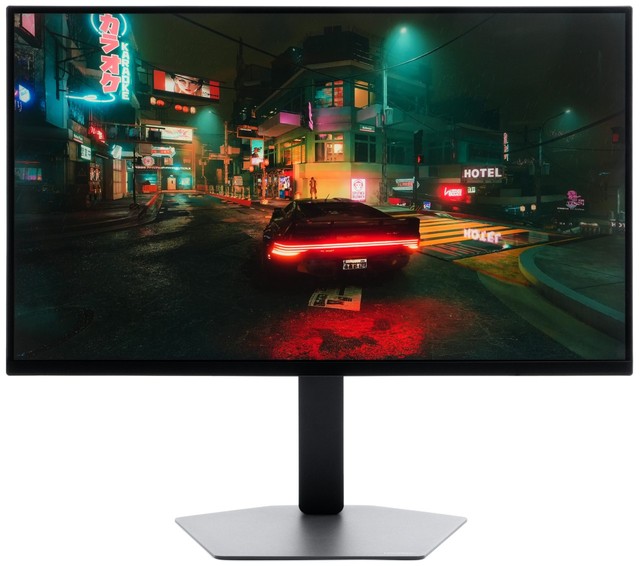

▲ 正面採用三边窄边框设计

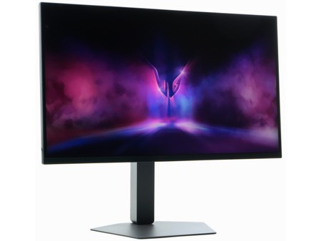

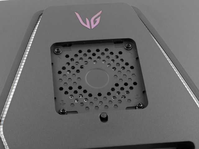

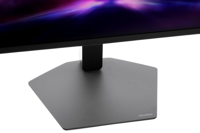

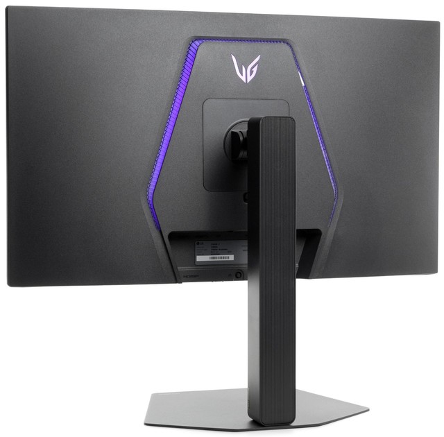

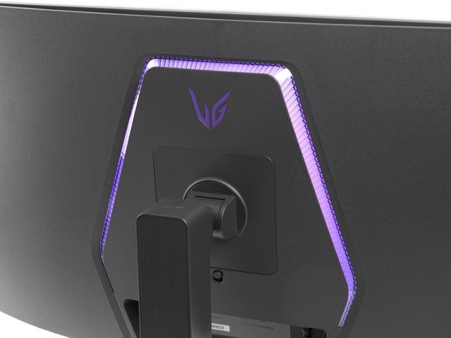

外型方面,LG 27GM950B-B 与整个 UltraGear evo 系列并用了相同的外观设计语言,全机外壳以不易沾染指纹的深灰色磨砂塑胶材质打造,机背中央顶部设有镜面 UltraGear 标志,同时在下方围绕扣具加入了一道透明「Hexagon Lighting」灯条,支援四种固定颜色及 RGB 色彩循环灯效,亮灯后的电竞氛围感十足。不过,支柱不同于同系列 32 吋或以上的型号,它改用了窄身的正方柱体设计,配合平面化设计的五边形底座,能提供稳固的支撑能力。
LG 27GM950B-B 电竞显示器
▲ 搭载节省空间的平面化底座
LG 27GM950B-B 电竞显示器
▲ 预留标准的 100 x 100mm VESA 孔位
至于它的人体工学支架亦提供了相当高的自由度,它支援 -5º 至 20º 俯仰度、正负 30° 摆动、140mm 高度升降和单向 90° 的垂直旋转调节,让玩家能够轻易调整最舒适的摆放及观看角度,另外亦预留了标准的 100 x 100mm VESA 孔位,供需要搭载萤幕支臂或挂墙支架的用家使用。

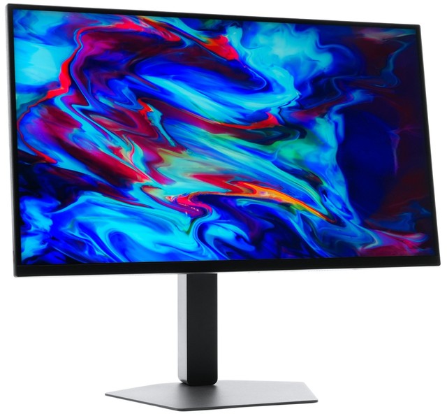

显示面板方面, LG 27GM950B-B 搭载了一面 27 吋 IPS 类型面板,具备高达 5K (5120 x 2880) 解像度、218PPI 像素密度,相当于达到 Apple 定义的 Retina 级别显示器的标准,在正常的观看距离下人眼将难以区分出独立的像素,能带来精緻锐利的视觉体验。

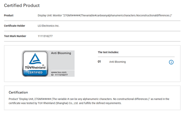

▲ 取得 TÜV 发出的 Anti Blooming 认证
背光系统更是它的最大卖点之一,LG 27GM950B-B 引入了新一代的 Hyper Mini LED 显示技术,拥有由多达 9,216 颗 LED 灯珠组成的 2,304 个 FALD 全阵列背光控制分区,灯珠和分区数量相较传统 Mini LED 背光分别多出 5.9 倍和 1.5 倍,带来高达 1,250nits 的峰值亮度,提供更具衡击力的 HDR 还原效果。配合「零光学距离」(Zero Optical Distance) 技术,有效大幅降低漏光和光晕的干扰,更加取得由 TÜV 发出的 Anti Blooming 认证,能够展现出类似 OLED 面板的纯黑效果。

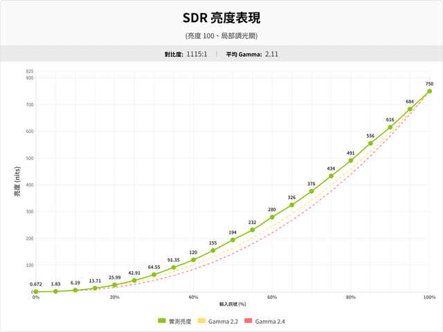

实测部分,笔者先对显示器的 SDR 输入进行了一次亮度表现测试,结果显示在 100% 亮度下的最高全屏幕亮度高达 770nits,静态对比度为 1115:1,完全满足任何光照环境下的使用需求,至于亮度曲线虽然平滑但却略为偏离于常用的 Gamma 2.2 标准,平均 Gamma 为 2.11。

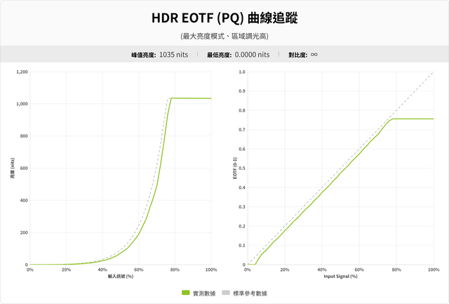

在 HDR 色调映射 (Tone Mapping) 策略与亮度实测方面,LG 27GM950B-B 于预设的「Gamer 1」模式下,全屏幕最大亮度可达 1,035 nits。其亮度曲线大致遵循 PQ EOTF 标准,并针对超出面板规格的高光採用了硬裁切 (Hard Clip) 策略,确保影像对比度精准不失真,忠实还原各类 HDR 内容的原始动态,未见刻意拉升曲线或过度渲染的「加料」痕迹。

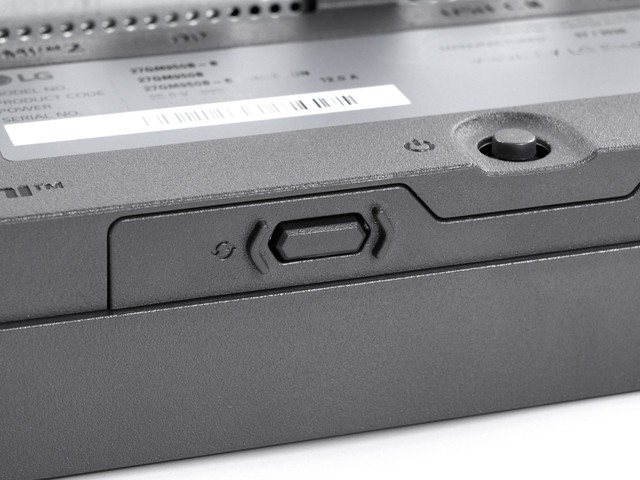

LG 27GM950B-B 另一个核心卖点之一,便是通过 VESA 认证的 Dual Mode 双模式切换功能,用家可利用机底中央的实体快捷键需在 5K 165Hz 与 QHD 330Hz 模式之间无缝切换。原生的 5120 x 2880 解析度具备高达 218PPI 像素密度,一方面既能在追求贴图细节的 3A 冒险及 RPG 游戏中完整释放视觉张力,另一方面亦能在文字排版、影片剪辑等生产力场景下带来锐利细緻的视觉呈现;至于在面对讲求极限反应的 FPS 与 Racing 等竞技类游戏时,切换至 QHD 330Hz 高刷新率模式则能够大幅提升画面流畅感和动态清晰度,带来更佳的游戏跟手感。

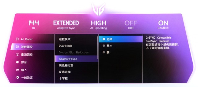

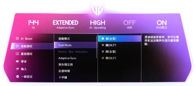

▲ 提供两个 Adaptive-Sync 模式选择

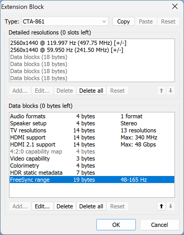

而且显示器更提供「超频」与「基本」两种 Adaptive-Sync 模式供用家切换,预设的「超频」模式将 VRR 起步频率设定为常见的 48Hz,提供更宽广的可变更新率范围;而「基本」模式则将触发门槛提高至 60Hz,透过收窄 VRR 运作区间,有效抑制特定场景 (如游戏 FPS 剧烈波动) 下可能出现的 VRR 闪烁现象。

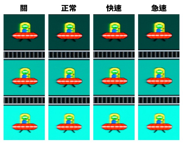

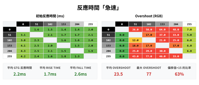

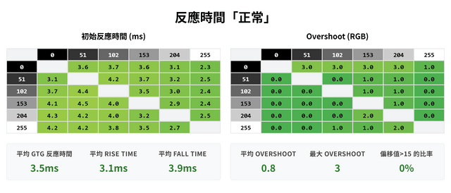

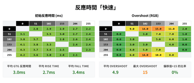

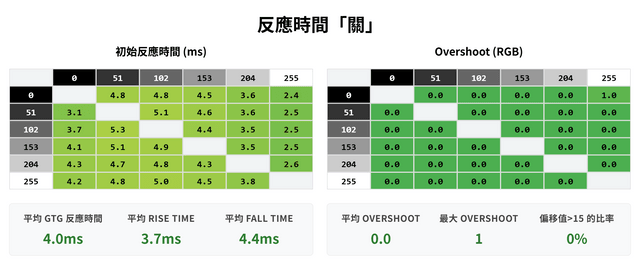

对于追求极致操作的电竞玩家而言,除了高更新率与防撕裂同步技术,面板的反应时间亦是决定动态清晰度的关键——反应时间越短,高速移动下的拖影与残影就越轻微。LG 27GM950B-B 官方标称具备低至 1ms GtG 的极速规格,选单内则提供「关」、「正常」、「快速」及「急速」共 4 档反应时间等级。其中「关」为完全不施加 Overdrive 的原生状态;其余档位则透过不同程度地提高液晶的驱动电压,加速液晶分子偏转,以缩短灰阶反应时间,达到压制拖影、提升动态清晰度的效果,笔者将实际透过光敏感测器分别测量显示器在不同反应时间档位下的 GtG 反应时间及 Overshoot 偏移程度。
LG 27GM950B-B
LG 27GM950B-B
LG 27GM950B-B
LG 27GM950B-B
测试结果显示,LG 27GM950B-B 在预设的「快速」档位下的整体反应时间表现最为理想,平均初始反应时间只有 3.5ms,不但满足 165Hz 刷新率所需的 6.06ms 刷新週期,而且未有出现足以对画面构成负面影响的 Overshoot 像素过衡问题。相较之下,调校更为激进的「急速」档位虽进一步压榨响应速度,却伴随严重的像素过冲问题。
实际观看效果演示

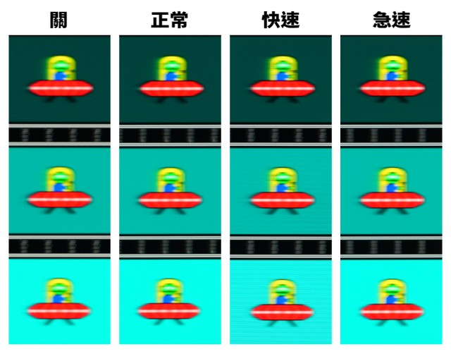

为了将抽象的规格数据具象化,我们利用着名的 Blur Busters UFO Motion Tests,透过追踪相机分别实拍两种解析度模式下的残影和 Overshoot 过冲表现,同时对比原生 5K 165Hz 与 QHD 330Hz 在动态清晰度上的实际差异。
LG 27GM950B-B
▲ 5K 165Hz 下的反应时间档位对比
LG 27GM950B-B
▲ QHD 330Hz 下的反应时间档位对比
从实拍对比图可见,LG 27GM950B-B 在「关」与「正常」档位下仍带有可见拖影;切换至「快速」等级后,残影大幅收敛至极轻微水平;而「急速」档位则因过驱动电压过大导致明显的过冲 Overshoot,产生干扰视觉的逆残影。综合目视效果与仪器实测数据,「快速」档位的动态清晰度最佳,兼顾了反应速度与画面完整性,故判定显示器的无鬼影平均反应时间为 3ms,整体反应表现相当理想。

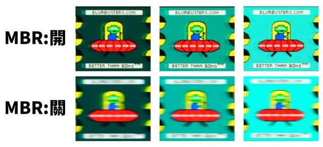

设有 MBR 低动态模煳模式
LG 27GM950B-B 电竞显示器
▲ 提供 MBR 低动态模煳模式

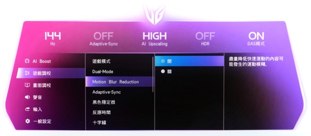

不过,即便具备高更新率与极速反应时间,受限于人眼的视觉暂留与採样保持显示机制,在捕捉高速移动物体时,视网膜上仍无可避免会产生感知上的动态模煳\。为了能进一步加强显示器的动态清晰度,LG 27GM950B-B 加入了 MBR 低动态模煳模式 (Motion Blur Reduction),透过控制背光模组快速频闪达成插黑帧 (Black Frame Insertion) 的效果,使人眼能够接收到画面讯号的时间减少,从而有效降低因视觉暂留现象造成的动态模煳问题,令画面看起来更清晰。以下笔者将继续藉助 UFO 测试工具,透过实拍对比 MBR 功能开启前后的动态纯净度差异。
实际观看效果对比
LG 27GM950B-B
▲ MBR 模式开关效果对比
从上方的对比图可以看到,开启 MBR 模式后整个 UFO 图案连同文字元素都变得十分清晰,而且凭藉其超高的背光亮度,即使开启了 MBR 模式,整体的画面亮度并没有明显下降的感觉,不过持续观看高速频闪的画面始终会更容易令用家感到头眩不适,笔者建议只有在进行竞技类游戏时才打开此功能。

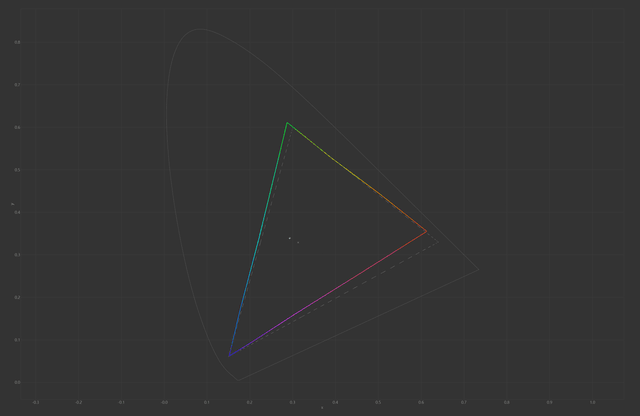

色域方面,官方宣称显示器具有 99% DCI-P3 的阔色域容积,并在 OSD 选单中提供了多个影像模式选择,当中更提供了 sRGB 和 DCI-P3 两个标准色域模式。笔者这部分会利用 Calibrite Colorchecker Display Plus HL 校色器对各个影像模式进行实际色域检测,所有测试皆以模式的预设值及在 SDR 输入下进行。
LG 27GM950B-B
▲ 显示器的最大色域覆盖范围
(灰色虚线为 sRGB 标准色域)

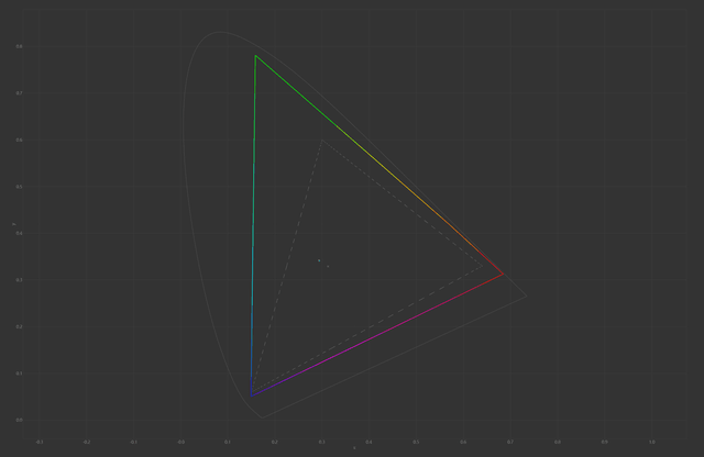

实测数据显示,显示器在预设的「Gamer 1」模式下爆发出惊人的色域容积,分别录得夸张的 181.6% sRGB、125.1% Adobe RGB 以及 128.6% DCI-P3;在绝对覆盖方面,DCI-P3 色域覆盖率亦高达 99.2%,完全兑现官方标称规格。对于追求强烈视觉刺激、不苛求严格色准的游戏与影音场景而言,此模式能带来极致饱满且浓郁的色彩张力,充分展现出全新 Hyper Mini LED 显示技术在色彩表现上的硬体优势。
LG 27GM950B-B
▲ sRGB 模式下的色域覆盖范围
(灰色虚线为 sRGB 标准色域)
至于切换至专属的 sRGB 与 DCI-P3 模式后,显示器的色域限缩演算法表现相当成熟,能精准将色彩控制在目标空间内,有效修正广色域面板在观看常规 SDR 内容时,极易发生的肤色泛红、草地过绿等饱和度过高与色彩溢出等的失真现象,为对色彩准确度有基本要求的用家带来更具色彩参考价值的显示效果。

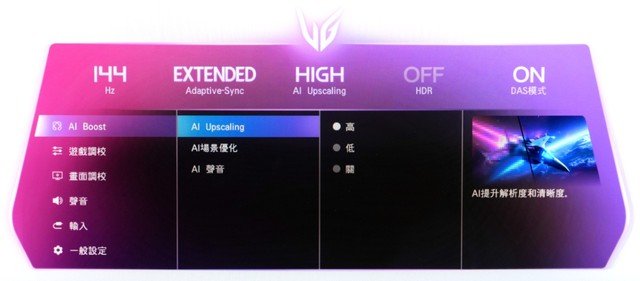

除了纯粹的面板硬体规格,LG 27GM950B-B 的最大的创新亮点,莫过于导入了独家的 AI 影像功能,带来无需消耗主机 GPU 资源的硬体级智慧画质最佳化。首先是导入了「5K AI Upscaling」技术,透过显示器内建的专属处理器,系统能即时将各类较低解析度的输入讯号升频重构,呈现更清晰锐利的细节,并提供了「高」和「低」两个升频强度等级可供选择。
▲ 透过 Debug Mode 可以看见 AI 场景优化功能的模式切换过程
而另外一项则是 「AI 场景优化」功能,借助晶片的即时画面分析与识别能力,显示器能根据显示内容自动调整色彩风格、对比及亮度曲线,目前支援辨别「办公文书」、「动画动漫」、「电竞游戏」及「体育赛事」四项主流内容类型,彻底免除以往需频繁进出 OSD 选单手动切换设定的麻烦。笔者亦实际测试过这个功能,发现其场景判定机制相当灵敏且精确,各类情境下的内容切换均能迅速地进入正确的显示模式。

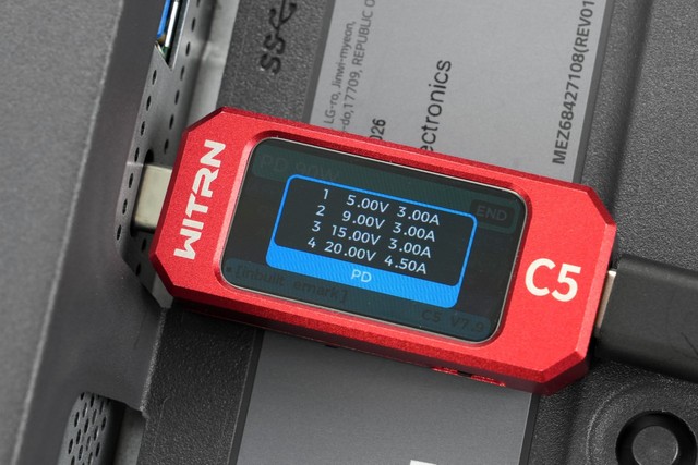

▲ USB-C 接口支援最高 PD 90W 电源输出

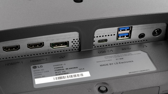

连接性方面,LG 27GM950B-B 配备两组 HDMI 2.1、一组 DisplayPort 2.1a 以及一组全功能 USB-C 显示输入接口。所有介面均提供满血频宽支援,可原生直通 5120 × 2880 @ 165Hz、10-bit RGB 4:4:4 无损色彩讯号,亦完整支援 2560 × 1440 @ 330Hz 的 Dual Mode 双模式切换。此外,该组 USB-C 接口兼具 DP Alt Mode 与最高 PD 20V⎓4.5A(90W)供电输出,仅需单一线缆即可同时满足手提电脑的影像传输与高功率快充需求,另外还提供了两组 USB 3.2 Gen 1 Type-A 下行接口供用家连接週边装置。
其中 DisplayPort 2.1a 介面更直接攻顶 UHBR20 规格,提供高达 80Gbps 的传输频宽,使显示器无需依赖 DSC 显示串流压缩技术,即可直出最高规格的未压缩画面。相比压缩传输,纯粹的原生无损讯号能彻底杜绝因演算法或显卡驱动衍生的相容性与偶发黑屏问题,带来最稳定可靠的连接体验,随机更贴心附赠一条 1.8 米长的 DP80 认证线材。

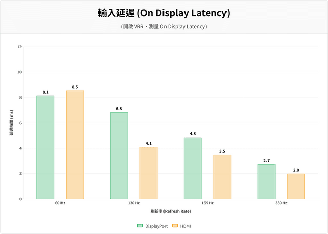

对于电竞玩家而言,显示器的输入延迟直接牵涉操作手感与跟手度。笔者透过 NVIDIA LDAT v2 工具实测,LG 27GM950B-B 的平均输入延迟低至 2ms,能确保画面即时同步与指令输入的绝对精准。

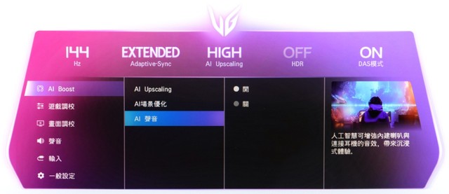

▲ 提供 AI 声音优化功能
音效输出方面,显示器在机底两侧搭载了一对 7W 立体声喇叭提供音效外放功能,声音输出宏亮清晰,而且还搭载了「AI 声音场景优化」功能,可依据当前播放内容即时调整 EQ 等化器曲线,再配合「Bass Boost」低音强化技术,有效弥补了显示器低频下潜不足的通病,以萤幕内建喇叭而言表现相当不俗。
