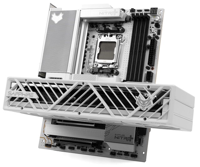

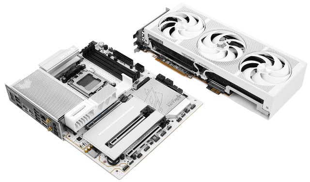

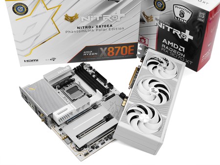

SAPPHIRE 全新推出 PhantomLink 无线显示卡系统,使用主机板上的 GC-HPWR 供电接口取代供电线材,显示卡供电线材不再外露令机箱正面更简洁美观,同时亦减低了 12V-2x6 线材过载烧毁显示卡的风险,显示卡更具备 12V-2x6 / GC-HPWR 双供电模式,同时兼容没有 GC-HPWR 接口的一般主机板,HKEPC 编辑部收到 SAPPHIRE 送测 NITRO+ X870EA PhantomLink Polar Edition 主机板及 NITRO+ RX 9070 XT PhantomLink Polar Edition 显示卡,两者均具备全白外观、支援全新 PhantomLink 功能,适合着重外观及稳定性的用家。

PhantomLink 系统的核心在于主机板上的 GC-HPWR 接口及显示卡上的 GC-HPWR 连接器,主机板可透过此接口为显示卡供电,毋须再独立连接一条线材;显示卡的 GC-HPWR 连接器亦採用可拆卸的设计,拆卸后可使用 12V-2x6 接口供电并支援一般主机板,用家不需担心影响显示卡二手残值。

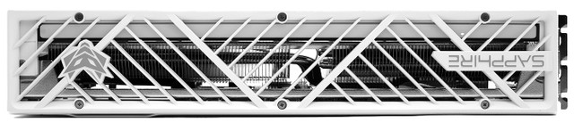

SAPPHIRE 全新推出 NITRO+ RX 9070 XT PhantomLink Polar Edition 白色显示卡,将 NITRO+ RX 9070 XT 白化再加入对 PhantomLink 无线显示卡系统的支援,支援两种供电模式,于 PCB 尾端加入一组可拆卸的 GC-HPWR 供电金手指,配搭 SAPPHIRE PhantomLink / ASUS BTF 主机板使用时,可取代一般供电接口令显示卡正面毋须接驳供电线材,不过亦同时保留了原装的 12V-2x6 供电接口,使其可兼容没有 GC-HPWR 的一般主机板。
Sapphire PhantomLink

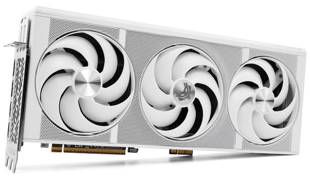

SAPPHIRE NITRO+ RX 9070 XT PhantomLink Polar Edition 以白色作主调,外壳採用塑胶材料并加入金属框架作加固,于顶端加入一条由前端延伸至尾部的 RGB 导光灯条,採用 3.2 Slot 、三风扇散热器设计,尺寸为 330.8mm x 141.25mm x 65.68mm、重量为 1,962g。

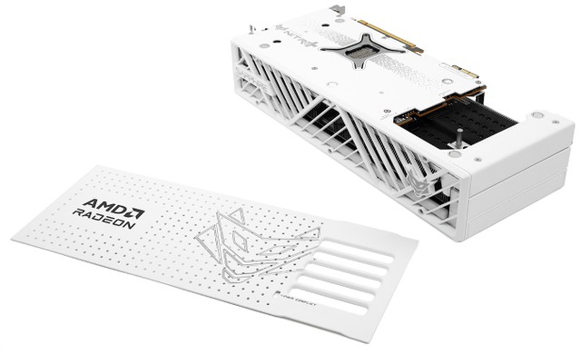

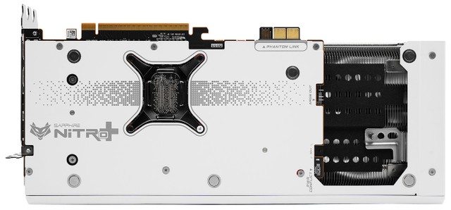

为了加强产品刚性及散热效果,SAPPHIRE NITRO+ RX 9070 XT PhantomLink Polar Edition 加入金属背板,并且在金属背板的尾部採用大面积镂空设计,让风流从延长的散热鳍片上穿过并离开卡身,并让废热流向机箱尾部的风扇,以减少积热的问题;同时由于显示卡的 12V-2x6 供电接口位于显示卡 PCB 尾端,此设计可以腾出空间供用家接驳供电线材。
SAPPHIRE NITRO+ RX 9070 XT PhantomLink Polar Edition 为了美观,额外附连一块磁吸金属背板,可更好地遮盖背板镂空的位置,并隐藏位于显示卡尾端的线材。

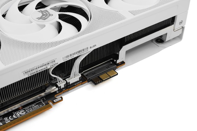

▲ 加入可拆除的 GC-HPWR 供电金手指

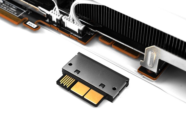

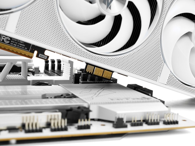

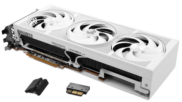

SAPPHIRE 于显示卡 PCB 靠后位置加入全新 GC-HPWR 金手指,配搭具备 GC-HPWR / BTF 接口的主机板时,可以直接用作供电用途而毋须接驳线材,令机箱正面更简洁美观;金手指採用模组化设计,用家在配搭没有 GC-HPWR 接口的主机板时可以将其拆除,使显示卡兼容一般主机板,解决了上代背插显示卡的最大痛点。
SAPPHIRE 预设附连了一个 GC-HPWR 金手指保护盖,同时可当作工具使用,方便用家拆除供电金手指。

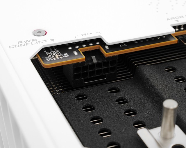

SAPPHIRE NITRO+ RX 9070 XT PhantomLink Polar Edition 的 PCB 尾端亦设有一组 12V-2x6 供电接口,在用家拆除供电金手指后,可连接此供电接口,透过供电线材为显示卡提供电力,包装亦附连 1 条 PCIe 8-Pin x 3 转 12VHPWR / 12V2x6 转接线 (450W)。

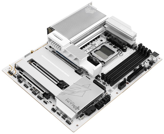

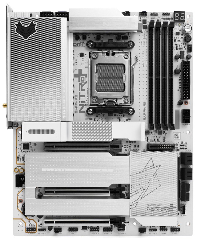

除了显示卡外,SAPPHIRE 亦推出了支援 PhantomLink 显示卡的主机板,是次送测的 NITRO+ X870EA PhantomLink Polar Edition 并没有採用背插式设计,仅在正面加入了 1 组 GC-HPWR 供电接口使其兼容 PhantomLink 显示卡。
主机板採用 AMD X870E 系统晶片、可支援 AMD Ryzen 9000 / 8000 / 7000 系列处理器,具备 16 + 2 + 1 相 90A DrMOS 供电设计,支援 4 组 M.2 SSD 配置、2 组 USB4 接口、5G LAN 网络模组、Wi-Fi 7 无线网络模组,另外亦具备 Dr.Debug LED、实体开机及 Reset 按键,具备 RGB 灯效、可透过 TRIXX-M 软件控制。
SAPPHIRE NITRO+ X870EA PhantomLink Polar Edition 主机板为 ATX Form Factor 规格,尺寸为 30.5cm x 24.4cm,具备 8 层 2X Copper PCB 设计,採用浅灰色 PCB 搭配银白色金属散热器,散热器表面加入 NITRO+ 字样及 LOGO,VRM 及 PCH 散热器表面亦具备大量的密集圆孔图案设计,外观爽当简洁时尚。

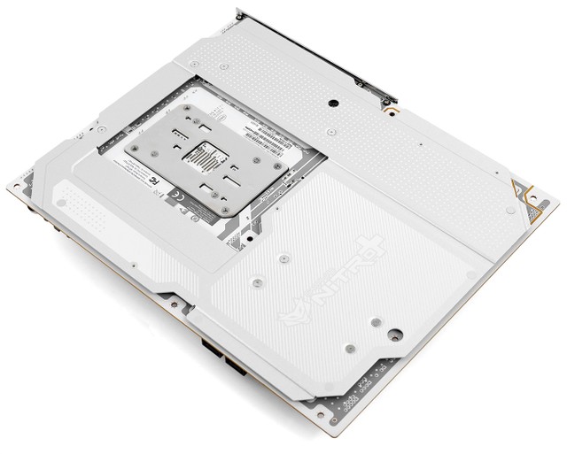

SAPPHIRE NITRO+ X870EA PhantomLink Polar Edition 主机板背面採用铝合金背板连接,有效加强主机板的承重能力,避免弯板以保护内部线路,亦可为 MOSFET 背面提供少许被动散热效果,背板亦印上大大的 NITRO+ 字样,另外亦具备圆形及线条图案。

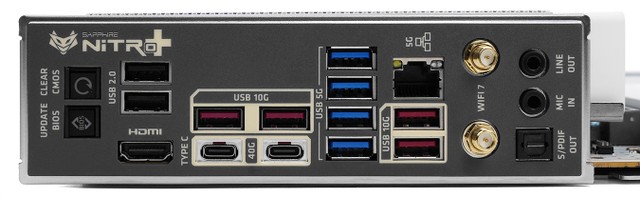

主机板后置 I/O 面板採用 Pre-Installed I/O Shield 设计,提供 1 组 HDMI 1.4 影像输出接口,提供 2 组 USB4 40Gbps Type-C 接口、4 组 USB 3.2 Gen 2x1 10Gbps Type-A 接口、4 组 USB 3.2 Gen 1 5Gbps Type-A 接口、2 组 USB 2.0 Type-A 接口,总共 12 组后置 USB 接口;另外亦具备 BIOS Flashback 及 Clear CMOS 按键。
网络连接方面,SAPPHIRE NITRO+ X870EA PhantomLink Polar Edition 提供了 1 组 5G LAN RJ45 连接埠,另外亦搭载了 MediaTek MT7927 Wi-Fi 7 无线网络模组,支援 802.11be 双频 2x2 320MHz Wi-Fi 技术,最高频段达 6GHz,同时具备 Bluetooth 5.4 无线连接。

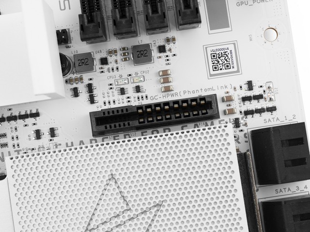

SAPPHIRE NITRO+ X870EA PhantomLink Polar Edition 主机板支援 PhantomLink 技术,于第一条 PCIe x16 插槽右侧加入一个 GC-HPWR 插槽,可为具备 GC-HPWR 供电金手指的显示卡提供电源,理论负载最高可达 800W,需要连接主机板正面的 12V-2x6 接口提供电源。

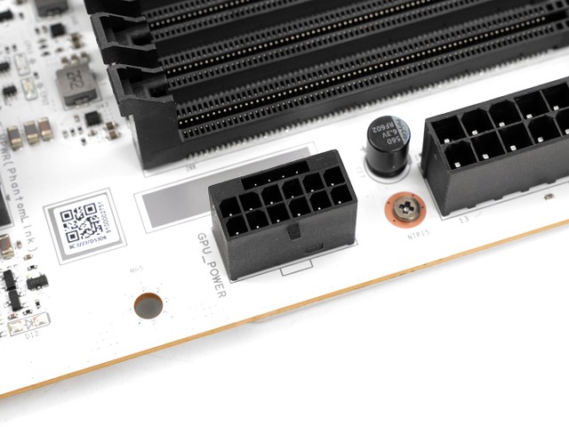

主机板正面右方具备 1 个 12V-2x6 接口,用家必须接上电源线材才可为 GC-HPWR 供电接口及显示卡提供电源。
