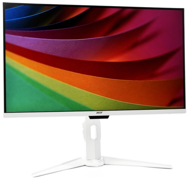

▲ Acer Nitro GA271U 智能电竞显示器

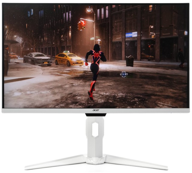

Acer 于去年 Computex 期间发表了两款 Nitro GA1 系列智能电竞显示器,最大特色是搭载了 Google TV 系统,让用家毋需开电脑都能够播片娱乐。而当中的 Nitro GA271U (完整型号为 GA271U Pwmipruxw) 近日终于到港,它搭载了一面 27 吋的 2K QHD IPS 面板,具备 180Hz 刷新率及低至 1ms 反应时间的主流电竞规格,还支援 VRR、ALLM 及 HDMI-CEC 技术,加上设有支援 PD 65W 充电输出的 USB-C 连接埠,无论是接驳 PC、家用游戏机还是 Notebook 都非常称职,就像「出奇蛋」一样一次过满足用家的多个愿望。

▲ 三边无边框设计
Acer Nitro GA271U 评测
▲ 简约平实的白色机身
外观方面,Acer Nitro GA271U 继承了 Nitro 系列一贯的设计语言,机背及支架分别设有倒 V 形的通风坑道及型格的几何线条设计,不过就用上了纯白配色,而且不设任何 RGB 灯效元素,既保留了一定的科技感,亦更容易融入家居环境。

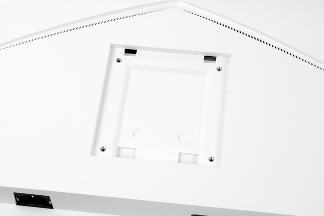

▲ 保留了 VESA Mount 孔位

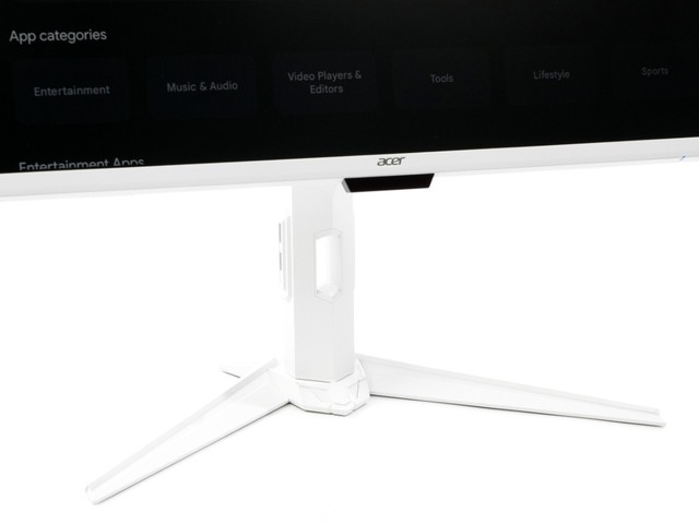

支架方面,显示器搭载了 X 字型的立体底座,能够提供稳固的支撑能力,而且支援 -5º 至 25º 俯仰度、正负 20° 摆动角度以及 150mm 高低升降的人体工学调节功能,能够让玩家调整最舒适的观看角度。同时预留了 100 x 100mm VESA Mount 孔位,方便用家自由搭载其他显示器支架使用。

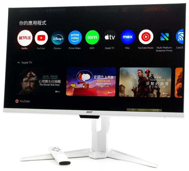

内建 Google TV 智能电视平台系统

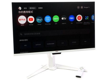

▲ 内建 Google TV 作业系统
▲ 附连蓝牙语音遥控器

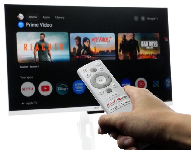

Nitro GA271U 作为一款「智能」电竞显示器,最智能的地方就在于它内建 Google TV 智能电视平台系统,预载了 YouTube、Netflix、Disney+ 及 Apple TV 等串流影视平台应用程式,能够直接透过附连的遥控器选择及播放不同的影片,而且亦支援使用手机投放影视内容,如果单纯只是想睇下片、睇下电影,毋需打开电脑就能达成。

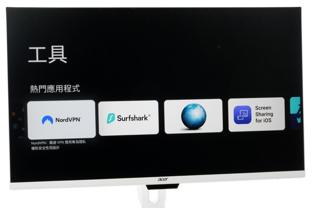

▲ 能够下载如 VPN 等的应用程式
而且相比起其他智能电视系统,採用 Android 为核心的 Google TV 系统能够安装的应用程式数量明显佔优,除了影音相关的应用外,还提供了 VPN、浏览器、小游戏等等的应用程式可供安装,进阶用家甚至能够透过 APK 档案安装未在 Google Play 商店上架的 APP,令显示器的应用范畴更为广泛。

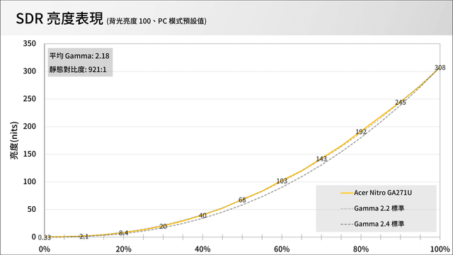

亮度方面,GA271U 的亮度及对比度规格分别为 250nits 及 1000:1。经实际测量得出在 100% 背光亮度设定下的最高 SDR 亮度为 308nits、静态对比度为 921:1,亮度稍为高于规格标示值,能够满足一般室内环境的日常使用需求。
至于亮度曲线方面,从上图可以看到显示器的亮度曲线平滑且贴近常用的 Gamma 2.2 标准,平均 Gamma 值为 2.18,适合在大部分日常应用情境中使用,同时提供了独立的 Gamma 控制选项,用家能够依据使用场景及喜好自由调节不同的 Gamma 校正效果。

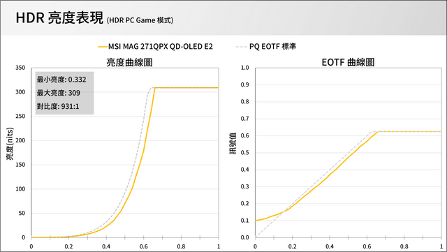

HDR 方面,显示器支援基本的 HDR10 格式输入,经实际量度得出 HDR 峰值白场亮度为 309nits、对比度为 931:1,数据上与 SDR 输入下分别不大。由于整体亮度水平及色域覆盖率不高,加上受到 IPS 类型面板对比度不高的特性所限,HDR 还原能力一般。
色调映射 (Tone Mapping) 策略方面,从上方的数据图可以看到显示器的亮度曲线大致上都有遵照 PQ EOTF 标准曲线,只是亮度稍为低于标准,同时对超出显示器亮度范围的高光部分进行了硬裁切 (Hard Clip) 处理。

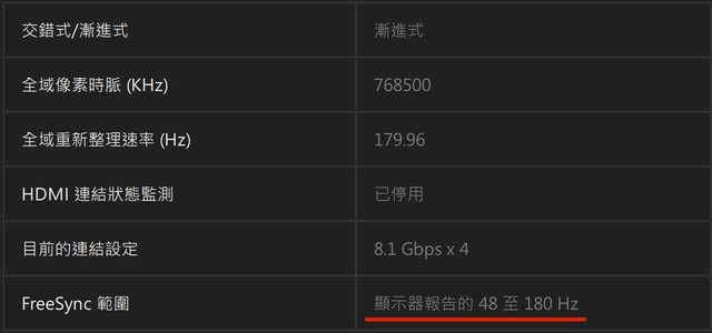

▲ 支援最高 48~180Hz 可变刷新率控制
Acer Nitro GA271U 其中一大卖点就是支援最高 180Hz 刷新率,对比常见的 144Hz / 165Hz 规格再流畅不少,而且支援 Adaptive Sync / VRR 可变刷新率控制及 LFC 低刷新率补偿技术,为玩家提供流畅无撕裂的游戏体验。

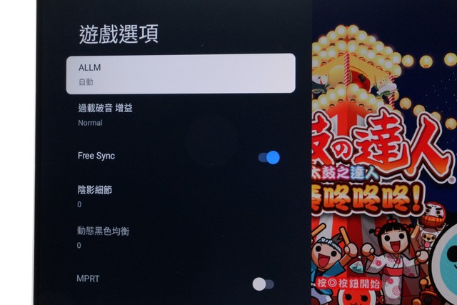

对于游戏玩家来说,除了高刷新率及防撕裂画面同步技术外,显示器的反应时间同样重要,反应时间越短在高速的动态画面上出现的残影就越轻微。Acer Nitro GA271U 的官方反应时间数据为 1ms,同时提供了 Overdrive 功能可供启用,透过推高驱动 LCD 液晶的电压,加速液晶分子偏转的过程,从而降低面板反应时间、减少画面的残影问题。
▲ 在游戏选项中能设定 Overdrive 等级
(繁体中文语言翻译成「过载破音 增益」)

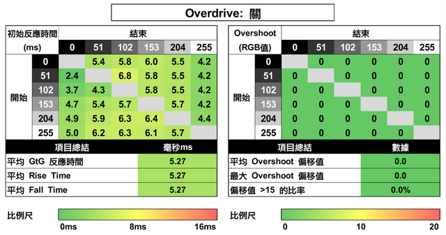

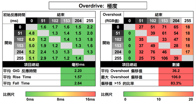

不过,透过增加驱动电压去提升液晶偏转的速度也不是没有缺点,当电压调得过高,即使显示器的初始反应时间有所降低,像素过冲 (Overshoot) 的问题亦会随之而来,这会导致画面出现比拖影更明显和碍眼的逆残影/鬼影。所以为了能够找出效果最佳的 Overdrive 等级选项,笔者将会利用光敏感测器配合电压测量设备採集显示器在各个 Overdrive 等级下的 GtG 反应时间及 Overshoot 偏移程度数据作分析。

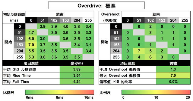

经实测,显示器在关掉 Overdrive 功能下的平均 GtG 反应时间为 5.27ms,而在标准等级下平均初始反应时间可则降至 3.89ms,能够在大部分灰阶过渡阶段中满足 180Hz 刷新率所需的 5.56ms 更新週期,同时未有出现构成问题的 Overshoot 偏移问题。
至于在极度等级下虽然能将平均初始反应时间进一步缩短至 3.26ms,当中最低反应时间更能够做到接近官方规格的 1ms,不过由于此时的液晶电压被调较得过分进取,在大部分灰阶过渡都出现了严重的 Overshoot 偏移,基本上处于一个不可用的状态,大概可以理解为这是为了让厂方能够「刷出」1ms GtG 数据而生的等级吧。

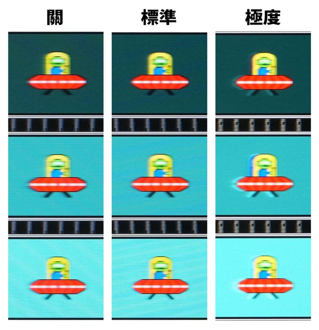

实际观看效果对比
▲ 透过网站工具观察不同 Overdrive 等级的残影程度
(详情可参考 BLUR BUSTERS 网络提供的说明)
不过单看上述的数据大家可能会感到抽象,所以接着笔者会使用 Blur Busters Motion Tests 网站上的 Ghosting Test 功能拍摄并对比显示器在不同反应时间等级下人眼所看到的实际效果。从上图可以看到 GA271U 在未打开 Overdrive 功能时的像素过渡速度已经想当理想,而在打开标准等级后会有进一步的改善,UFO 图案后方的拖影并不明显,至于在「极度」等级下反而会看到 UFO 图案拖着明显的鬼影,实际观看效果符合笔者上述的反应时间及 Overshoot 偏移测试数据。纵观上述数据及实际观看效果,笔者认为打开标准档位的 Overdrive 下整体观感最理想,故判定显示器的无鬼影平均反应时间为 3.95ms GtG,反应时间表现理想。

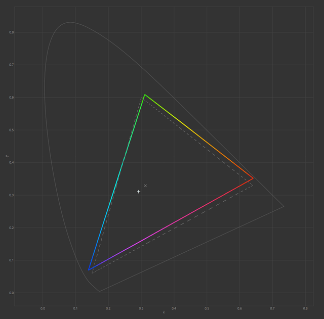

色彩方面,Acer Nitro GA271U 支援 8-bit 位元深度的色彩显示能力,以及具有 99% sRGB 的色域覆盖率,并在 OSD 选单中提供了多个色彩空间模式可供选择。为了查证其实际的色域覆盖表现,笔者会利用 Calibrite Display Plus HL 校色器对显示器进行色域检测,测试会在最大背光亮度及 SDR 输入下进行。
▲ 显示器的最大色域覆盖范围
(灰色虚线为 DCI-P3 标准色域)
结果显示,Acer Nitro GA271U 的最大色域容积能够达到 95.2% sRGB、65.6% Adobe RGB 及 67.4% DCI-P3,稍为低于官方规格标示值,色域覆盖表现较为逊色。

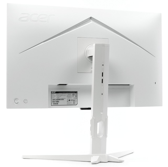

65W USB-C 一线连接、HDMI 2.0 + DP 1.4 显示输入接口
▲ 机背连接埠一览

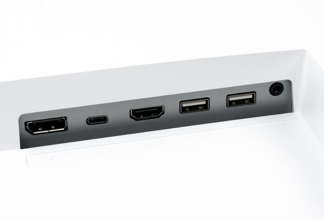

连接性方面,Acer Nitro GA271U 设有 HDMI 2.0、DisplayPort 1.4 及 USB-C 显示输入接口各一组,当中 DisplayPort 及 USB-C 接口支援在原生解析度下开启最高 180Hz 刷新率,而 HDMI 接口则只支援最高 144Hz 刷新率。
下表将列出两种显示接口所支援的最佳显示设定。

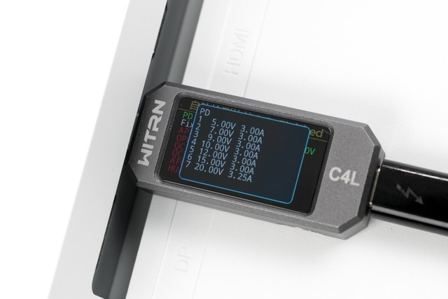

▲ USB-C 接口支援 65W PD 输出
而且该 USB-C 接口除了支援显示输入外,还支援最高 PD 20V⎓3.25A 65W 快速充电输出,能让用家一线连接支援 DisplayPort Alt Mode 的手提电脑等装置。
另外还设有两组 USB 2.0 Type-A 接口,除了能在用家以 USB-C 接口连接显示器时充当 Hubs 使用外,在接上滑鼠及键盘时还可以直接对 Google TV 系统进行操作,更可以透过内建的 Control Device 功能,以蓝牙的方式控制用家的 PC 及 Mac 装置。

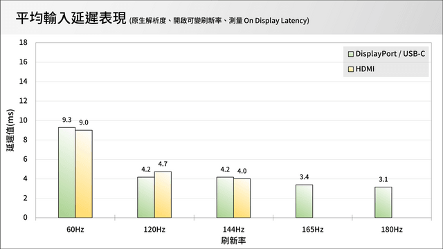

笔者亦对显示器的输入接口在不同刷新率下进行了 On Display Input Lag 输入延迟测试,透过仪器测量由影像讯号发出至画面作出显示之间所需的时间。结果显示,显示器在 180Hz 最大刷新率下的平均输入延迟只有 2.6ms,而且在连接 HDMI 接口、120Hz 输入下亦只有 4.3ms,输入延迟表现十分优秀。

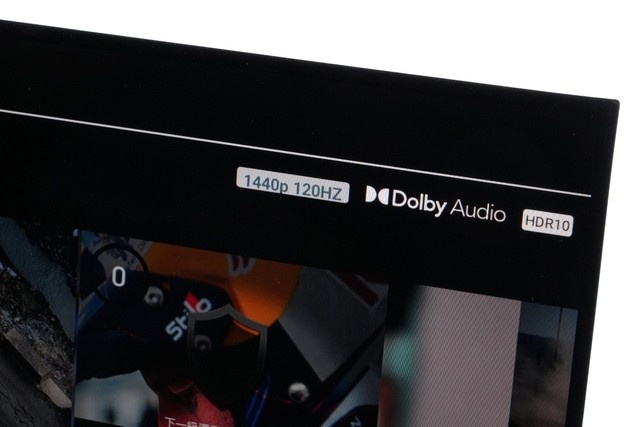

▲ 提供了多个音效模式可供选择
音效输出方面,Nitro GA271U 在机身底部设有一对 5W 喇叭提供双声道音效外放功能,声音输出宏亮清晰,在调至较大音量时未有出现破音/拆声问题,而且提供了多个音效模式,以显示器内建扬聱器来说外放表现属中上水平。同时备有一组 3.5mm 耳机接口,能将数码音源输出至外置扬声器或耳机。
▲ 支援 Dolby Digtal 音效格式

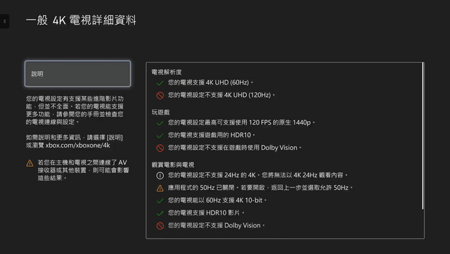

▲ XBOX Series X 回报显示器支援 Dolby Digital 音效

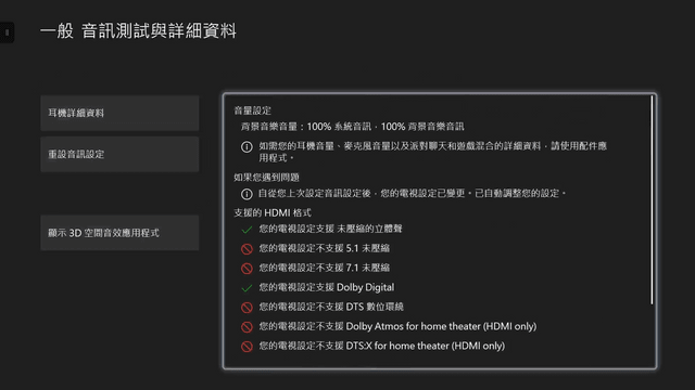

显示器更支援 Dolby Digital 音效格式,虽然对音质的改善在这对显示器内建的喇叭上并不明显,但是却能够加强多声道音讯内容的兼容性,改善在播放 5.1 声道内容时音量过细的问题。

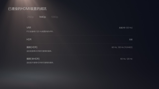

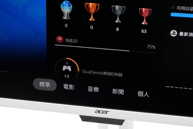

▲ PS5 系列显示支援性
▲ XBOX Series X|S 系列显示支援性
Console 家用机支援性方面,Acer Nitro GA271U 的 HDMI 接口为 2.0b 版本,支援最高 18Gbps 的频宽容量,无论是连接 XBOX Series X|S 还是 Sony PlayStaion 5 系列主机都能够在原生 1440p 解析度下启用 120Hz 高帧率模式。而且支援虚疑 4K 功能以满足 XBOX 系列主机只能在 4K 解析度下启用 HDR 的奇葩要求,加上支援 HDMI-VRR 技术、 ALLM 自动低延迟模式及 HDMI-CEC 功能,家用机支援性十分完善,除了不支援 Dolby Vision 技术之外几乎无法挑剔。
