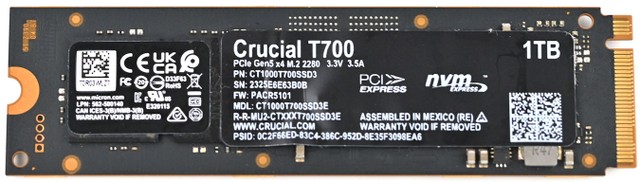

Crucial 推出全新 T700 Gen 5 M.2 SSD 1TB版本,採用採用新一代 Phison PS5026-E26 主控制器搭配 Micron 自家最新的 232 层 3D TLC NAND Flash,提供最高11,700 MB/s Read、9,500MB/s Write 连续读写速度,4K 随机读写高达 1,500,000+ IOPS,备有 1TB、2TB、4TB 及自带散热器的型号可供选择、5 年保养。
Crucial T700 1TB Gen5 M.2 SSD
T700 PRO 1TB
Crucial 推出全新 T700 系列 Gen5 M.2 SSD,採用新一代的 PHISON PS5026-E26 主控制器,配上 Micron 自家最新 232 层 3D TLC NAND Flash,备有 1TB / 2TB / 4TB 及自带散热器的版本,这是小编收到的是 1TB 没散热器版本,最高连续读取可达 11,700MB/s,相较不少同级对手速度更高,唯一美中不足是 DRAM Cache 容量较少,所以在 4K IOPS 写入表现会较输蚀。
T700 PRO 1TB
Crucial T700  Gen5 M.2 SSD 支援 Intel 12 / 13 代处理器及 AMD Ryzen 7000 处理器平台,这次测试的 1 TB 版本提供最高 11,700MB/s Read、9,500MB/s Write 连续读写速度,4K 随机读写更高达 1,500,000+ IOPS,购买前最好查看主机板是否支援 PCIe Gen 5 技术,以免得物无所用。

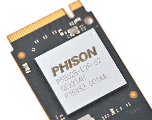

PHISON PS5026-E26 Gen 5 控制器
T700 PRO 1TB

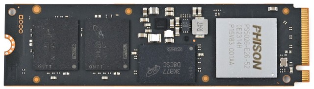

PHISON PS5026-E26 控制器支援 PCIe Gen 5 x4 通道,NVMe 2.0 标准,採用 TSMC 12nm 制程,FCCSP 576封装,核心面积16x16mm,晶片内建了 2 颗 ARM Cortex-R5 核心及 3 个专用 CoX 核心,支援 DDR4 / LPDDR4 缓存,最高支援 32TB 容量。
具备 8 Channel 、32CE 资料传输通道 ,每条 Channel 速度最高可达 2,400 MT/s,加上 IO+ 加速技术,能最高带来惊人 14GB/s Read / 11.8GB/s Write 连续读写与 4K 随机读取 1,500,000 IOPS,4K 随机写入 2,000,000 IOPS。

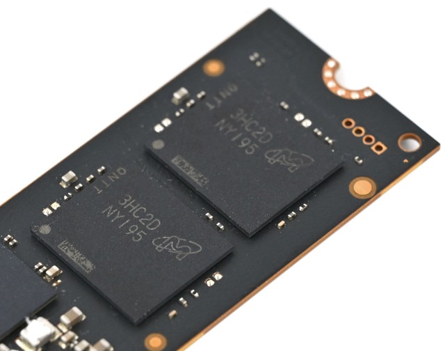

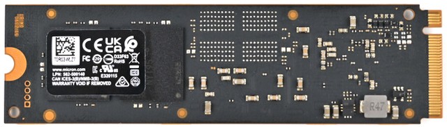

NAND Flash 方面,Crucial T700 1TB 版本具备 4 颗 Micron 232 层 3D TLC NAND Flash (B58R),每颗共封装有 4 个 512Gb 祼片 (4DP)、容量总数为 2Tb/256GB,因此 4 颗容量总数为 1TB、16CE,虽然 B58R 最高速度可达 2,400MT/s,但 Crucial T700 1TB 只运作于 2,000MT/s,再加上只用了 16 CE,没有完全发挥 PHISON PS5026-E26 控制器的终极性能,追求更佳稳定性与功率表现。
T700 PRO 1TB

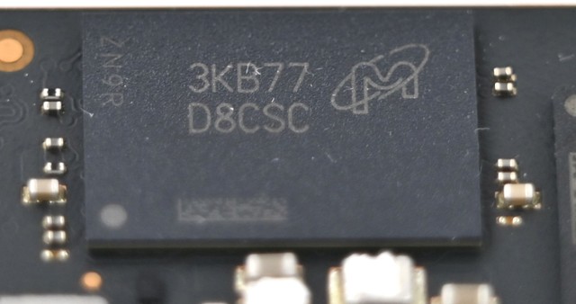

板载了 1 颗 Micron D8CSC LPDDR4 记忆体,容量为 1GB,主要用 作FTL 资料及缓存用途,能有效提升读写速度,加上随机写入数据由 SLC 区块处理,就能提供类似 SLC SSD 的快速反应时间、连续写入则直接传递给 TLC 块,如果比较 CORSAIR MP700 与 AORUS Gen5 10000 SSD 具备 2GB Cache 少一半,因此你会发现 AS SSD 的 4K 64 Threads 写入测试、Anvil Storage Utilites 的 Random Write 及 Mixed IO 会输很多,这就是 FTL 缓存容量的差造成。
此外,PHISON PS5026-E26 控制器支援 NVMe 2.0 规格,提供了一项全新 ZNS 分区命名空间技术,利用 SSD 上的 LPDDR4 / DDR4 记忆体存量,对驱动器内的数据放置进行协作,它还允许数据与 SSD 的物理介质对齐。大大提高了 SSD 效能与耐用性。

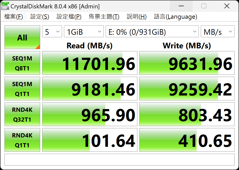

CrystalDiskMark测试︰
CrystalDiskMark 是一套由日本人 宫崎 典行 (Hiyohiyo) 开发的磁碟测试程式,提供磁碟连续读写速度测试及不同伫列深度 (Queue Depth) 的 4K 随机多工读写性能测试。
T700 PRO 1TB
透过 CrystalDiskMark 8.0.4 版本进行测试,Crucial T700 1TB Gen5 M.2 SSD 版本的连续读写 Q8T1 速度分别为 11,701.96 MB/s Read、9,631.96 MB/s Write;连续读写 Q1T1 速度为 9,181.46 MB/s Read、9,258.42 MB/s Write;4K Q32T1 随机多工读写速度为 965.90 MB/s Read、803.43 MB/s Write;4K Q1T1 随机多工读写速度为 101.64 MB/s Read、410.65 MB/s Write。

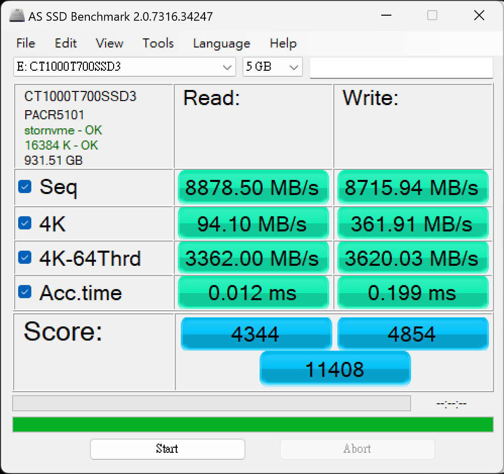

AS SSD Benchmark 测试:
AS SSD Benchmark 同样是现时业界测试 SSD 的主要基准之一,在不使用系统内存加速为前提,透过测量读取及写入 5GB 的大型档案去测试 SSD 各方面的读写效能与速度。
T700 PRO 1TB
Crucial T700 1TB Gen5 M.2 SSD 于 AS SSD Benchmark 的性能基准得分为 11,408,其中读取表现得分为 4,344 、写入表现得分为 4,854,而伫列深度数值为 64 的 4K 随机读写效能为 3,362 MB/s Read 及 3,620.03 MB/s Write。

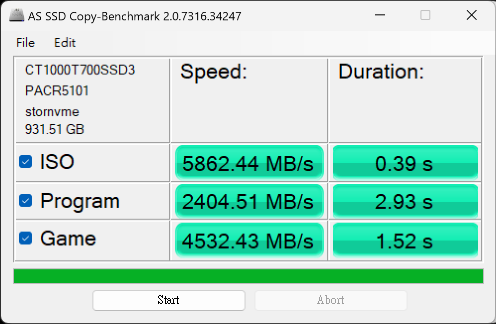

设有 Copy-Benchmark,分别模拟不同情况下的文件复制情况,在「ISO」测试中,会对测试目标模拟复制两个大型 ISO 映像档案;在「Program」测试中,会写入大量随机大小的细碎档案,模拟典型的程式文件夹中通常拥有许多小型档案;在「Game」测试中,会写入一个大型档案及小量细碎档案,模拟游戏资料夹通常包含一个大的游戏本体档案及一些小型素材档案等。
T700 PRO 1TB
结果显示,模拟复制 ISO 映像档案的写入速度达到 5,862.44 MB/s,模拟复制典型的程式文件夹的速度为 2,404.51MB/s,以及模拟复制游戏文件夹的速度亦有 4,532.43 MB/s。

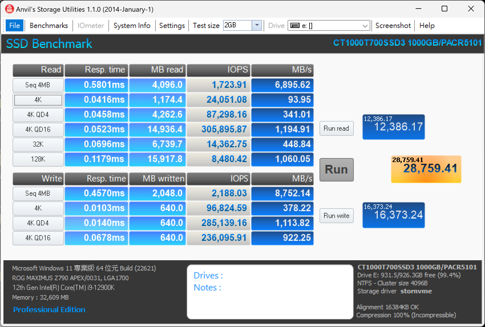

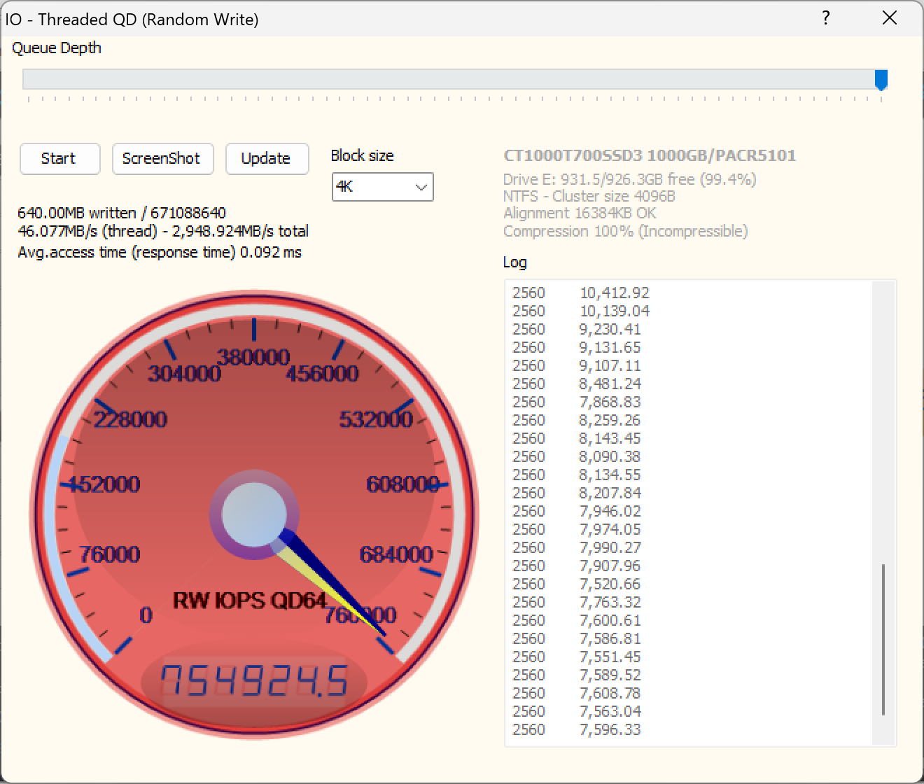

Anvil's Storage Utilities 测试︰

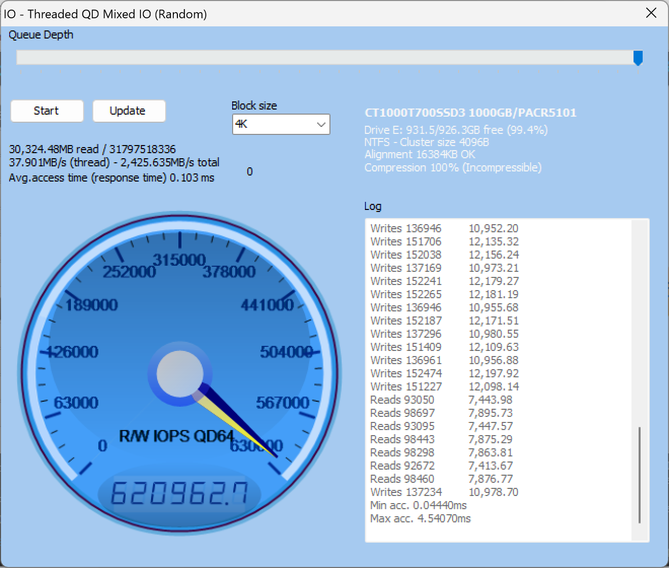

Anvil's Storage Benchmark 是一套专业的磁碟性能测试软体,其内建了 IO Threaded 测试程序,可分析磁碟 4K 32 伫列深度的多工读取、写入及混合读写的 IO 性能。
T700 PRO 1TB
T700 PRO 1TB
T700 PRO 1TB
T700 PRO 1TB
IOPS 性能方面,4K QD128 Read 录得 1,171,147.5 IOPS、4K QD64 Write 则录得 754,924.5 IOPS,4K QD64 Read/Write 混合读写下则录得 620,962.7 IOPS,最后于 Anvil's Storage Benchmark 测试结果中获得 28,759.41 分。

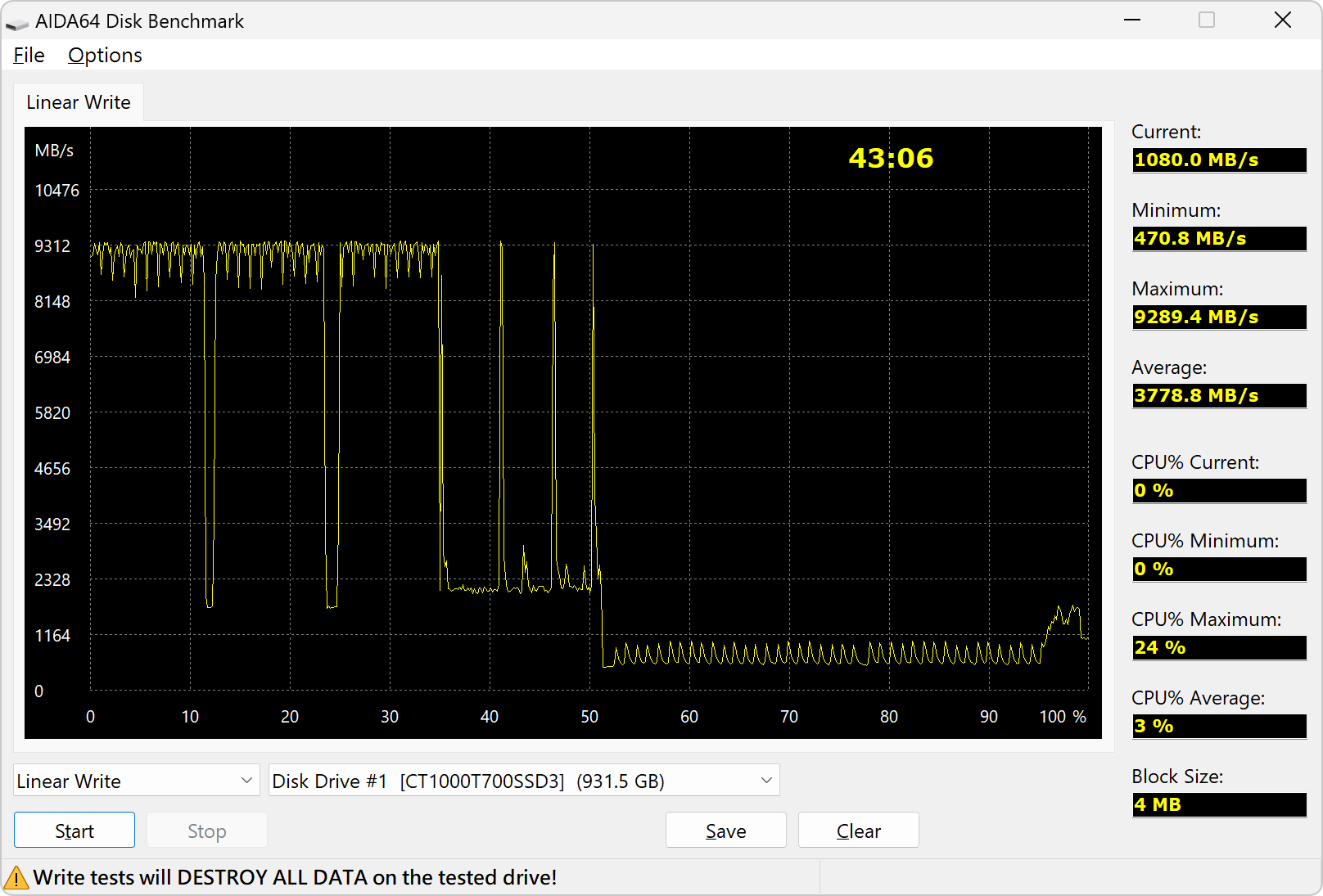

AIDA64 Disk Benchmark 提供了全碟写入测试,测试採用 4MB Block Size 写入,于干净、空碟状态下实测 SSD Firmware 的 SLC Cache 策略,真实反映 SLC Cache 容量范围、SLC Cache 饱和后进入 TLC 直写模式范围,及写入容量已达临界点需要进行 Merge 作业的三个不同阶段。
测试可以看到,Crucial T700 1TB Gen5 M.2 SSD 的 SLC Cache 最佳作用范围在首 35% 容量 (326.03 GB),在此范围录得平均约 9.2 GB/s 写入速度,可以看到 Firmware 对 SLC Cache 设定较之前测试的两款 Gen5 M.2 SSD 进取。
当磁碟到达 35% 至 53% 容量 (143.08 GB 至 493.70 GB) 之间,SLC Cache 已饱和并进入 TLC 写入阶段,此阶段的速度为纯 TLC 真实速度,此范围录得平均约 2.25 GB/s 写入速度。
T700 PRO 1TB
当写入容量超过 52% 后 (490.70 GB),由于写入容量已达到临界点 (threshold) 时,主控制器需要执行 Merge 作业,将 SLC Cache 数据释放回 TLC 空间,SSD 同一时间要处理资料写入及 Merge 作业,因此写入速度会大幅下降,可以看到这阶段写入速度会下降至约 650MB/s 水平。
需要强调一点,不少人会误解当 SSD 写入一定容量后 SLC Cache 就不再作用,事实上现今的 SLC Cache 策略都是动态循环补充的,SSD 会在闲置时背景执行 Merge 作业,将 SLC Cache 数据写回 TLC 空间,然后主控制器再根据 SSD 剩余容量按比例再次划分 SLC Cache,令下一次连续写入速度回復满血,不过剩余容量越少了 SLC Cache 容量亦会跟随下降,相较空碟时更快跌速就是了。

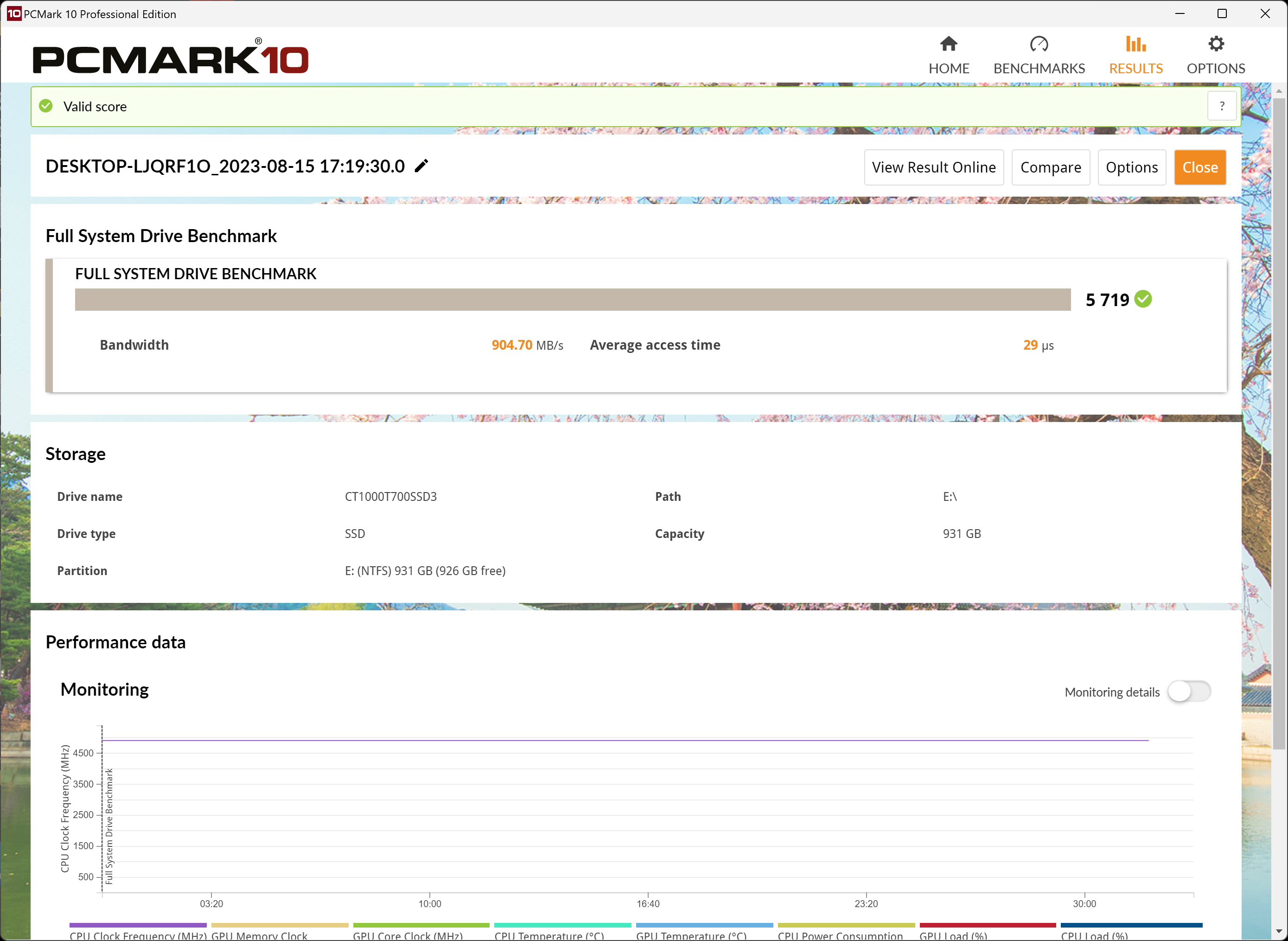

PCMark 10 Storage 测试︰
PCMark 10 Storage 测试会模拟电脑储存装置读写文书软体、美工软体、游戏等程式的速度,能够反映出真实使用时,开启程式或存档的效能表现。
T700 PRO 1TB
PCMark 10 Storage 测试方面,Crucial T700 1TB Gen5 M.2 SSD 的得分为 5,719 ,综合了不同的使用情景后,其平均 Bandwidth 为 904.7 MB/s。

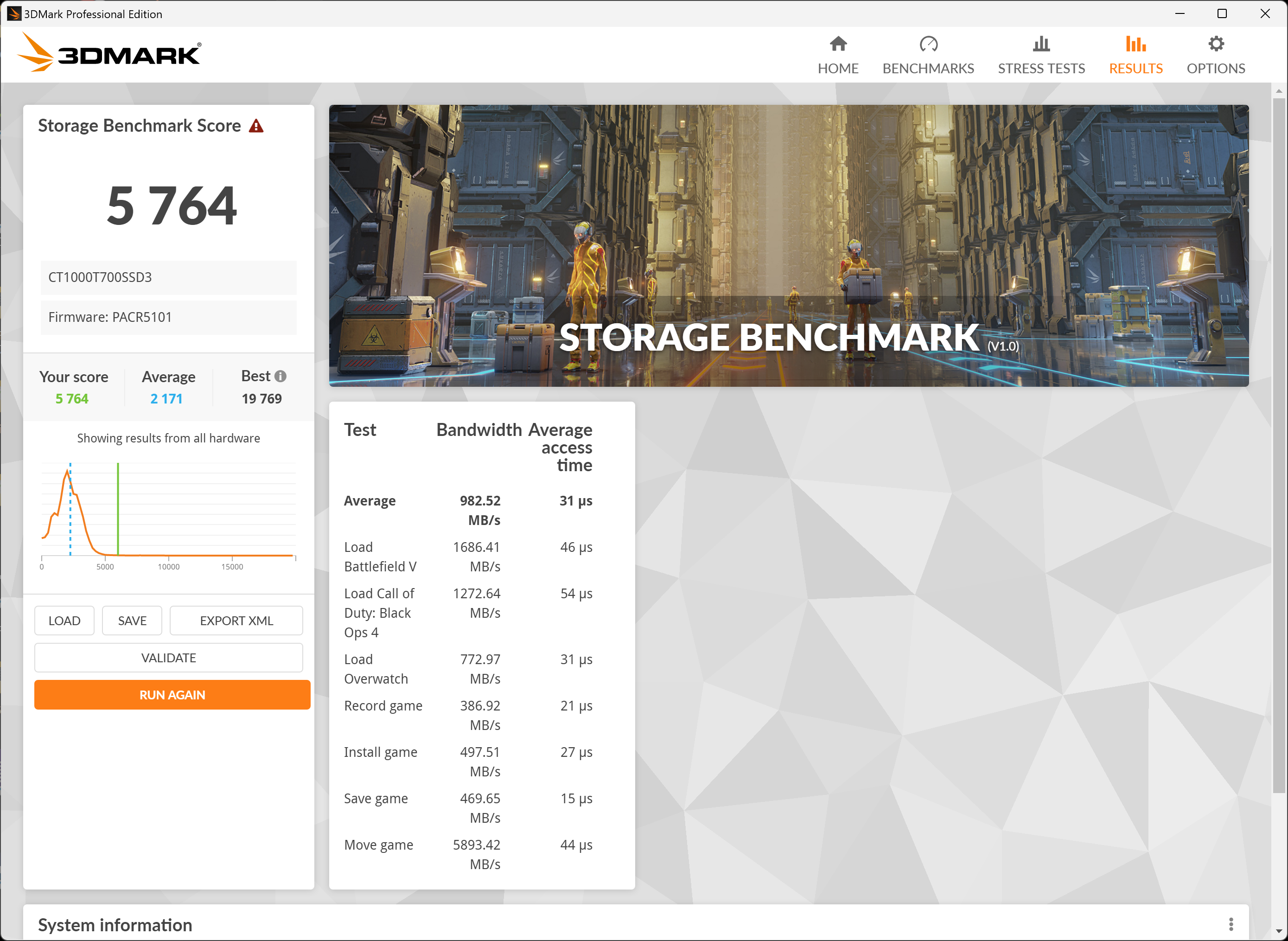

3DMark Storage 测试︰
3DMark Storage 测试会模拟电脑储存装置读取游戏、录影游戏、安装游戏、游戏存档等工作,能够反映出真实使用时 SSD 的游戏效能表现。
T700 PRO 1TB
3DMark Storage Benchmark 测试方面,Crucial T700 1TB Gen5 M.2 SSD 得分为 5,764,综合了不同的使用情景后,其平均 Bandwidth 为 982.52 MB/s。
