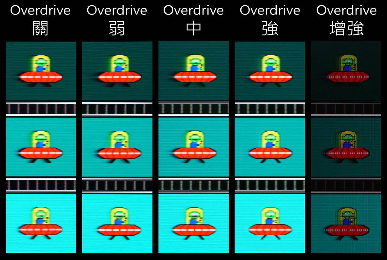

官方宣称 AOC AGON PD27 的 GtG 反应时间为 1ms,事实上这个夸张的数值应该是在最高等级的 Overdrive 模式、未计算 Overshoot 带来的负面效果下所得出的最低平均反应时间数值,虽然编辑部暂时未有方法准确量度显示器的真实 GtG 反应时间,但仍然可以透过 Blur Busters Motion Tests 网站上的 Ghosting Test 简单观察 UFO 公仔在高速移动时的残影严重程度,从而判断其反应时间表现是否理想。
AOC AGON PD27 27
▲ Overdrive 效果对比图
AOC AGON PD27 与大部分自家电竞显示器一样设有 Overdrive 模式,分别设有「弱」、「中」、「强」及「增强」4 个等级,启动后会调高驱动液晶层的电压,加快液晶分子偏转速度以降低面板的反应时间,从而减少画面在高速变动下出现的拖影现象。经实际观察显示器在关掉 Overdrive 及 4 个 Overdrive 等级的测试画面,可以看到 AOC AGON PD27 在未开启 Overdrive 模式时拖影颇为明显,而在开启 Overdrive 模式后就有相当大幅度的改善,在将 Overdrive 调成「强」之后的拖影问题是 4 个等级之中最少的一个,而且并没有明显的像素过沖 (Overshoot) 情况。
另外,「增强」等级的 Overdrive 模式只能在 MBR 模式可用时才能打开,开启后会同时将 MBR 调整至最高级别,原意是透过同时加速液晶偏转速度及快速频闪背光,「双管齐下」降低残影及动态模煳问题。但由于高等级的 MBR 模式会使画面变暗许多,严重影响显示器的观看体验,就这部 AGON PD27 来说,笔者认为使用「中」或「强」等级的 Overdrive 模式会带来最佳的动态画面表现。

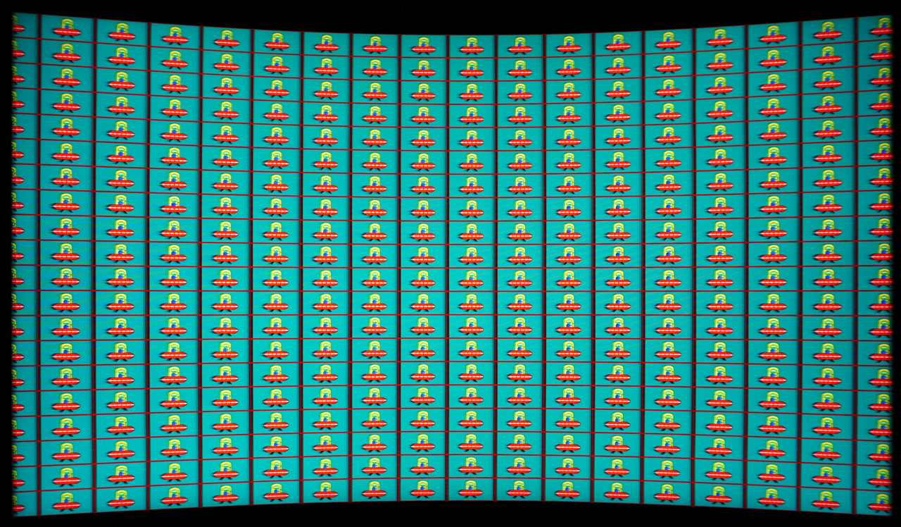

其实开启这类透过频闪背光去降低动态模煳的技术亦会带来一个名为 Strobe Crosstalk (频闪串扰) 的负面效果,简单来说,由于显示器在更新画面时是从上至下逐行进行扫瞄的,在画面上方 LCD 开始偏转的时间点会比下方的来得更快,但背光面板却是整片同时亮起或关闭,当背光打开跟 LCD 完成偏转的时间不匹配时,画面就会出现重影。
AOC AGON PD27 27
▲ Strobe Crosstalk 重影问题并不算严重
没有重影的「清晰区」设于画面中央
笔者透过 Blur Busters Motion Tests 网站上的 Strobe Crosstalk Test 观察 AOC AGON PD27 开启 MBR 模式后的重影严重程度,分别将 MBR 等级设定至 10 及 Overdrive 设定为「强」。结果可以看到 UFO 图案无可避免的出现重影情况,但整体来说问题不算严重,而且 LCD 偏转跟背光开关时间匹配的「清晰区」设于画面的中央位置,亦是在 FPS 游戏中最重要的「准心区」,最大化的减少开启 MBR 模式后产生的重影对玩家造成的影响。

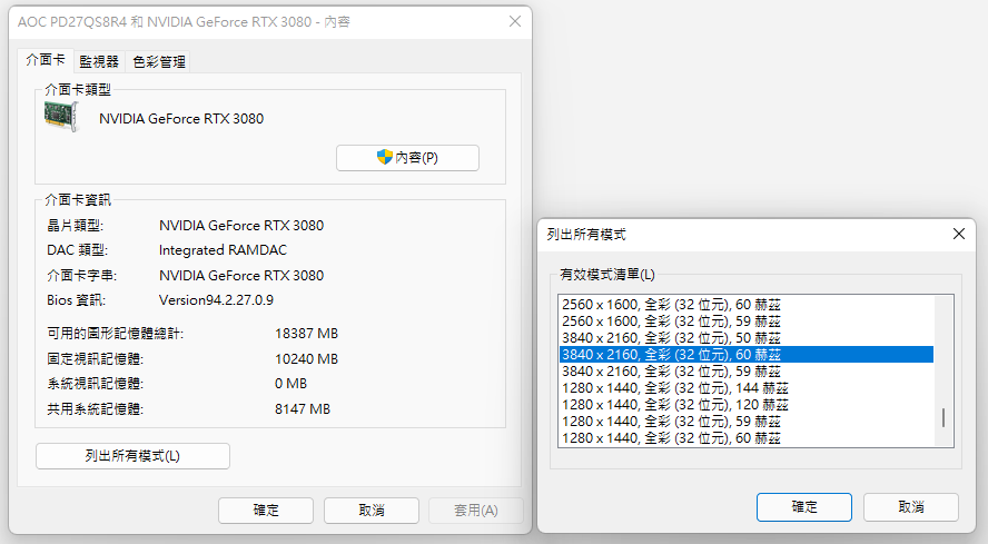

鑑于部分 Console 家用游戏机如 Sony PS4 Pro、PS5 并不支援俗称 2K 的 1440p 解析度输出,只设有 1080p 或 4K 的输出选项,一般来说 QHD 显示器在连接这类 Console 机时就只能接收 1920 x 1080 解析度输入,令画面变得模煳。AOC AGON PD27 就支援虚拟4K 功能,两组 HDMI 2.0 接口可接受最高 3840 x 2160@60Hz 的讯号输入,虽然最终画面仍然需要 Downscale 至 2560 x 1440 解析度显示,但是都会比强行拉伸 1080p 的画面更清晰锐利。
