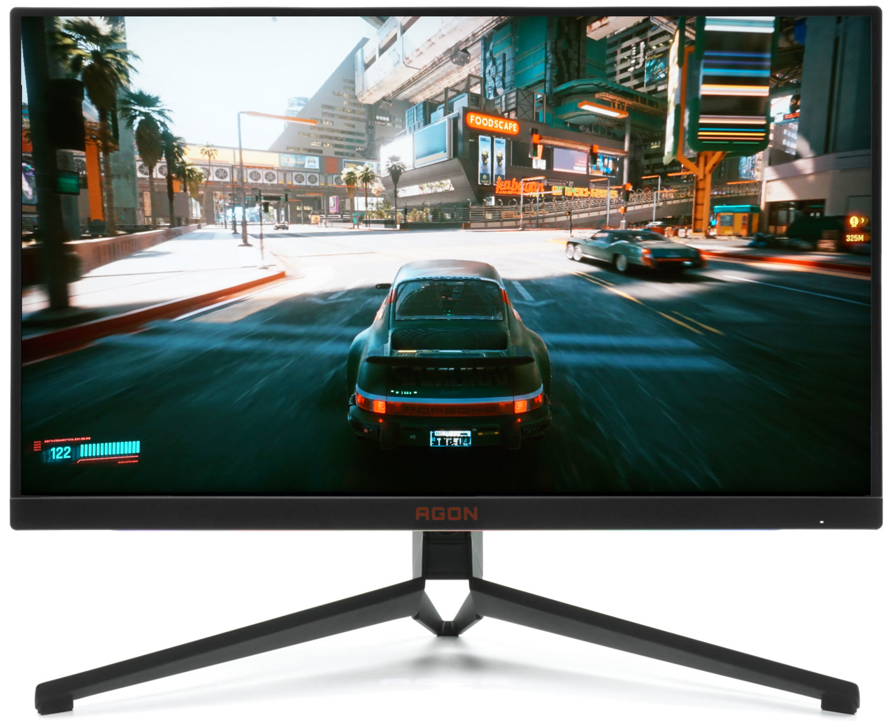

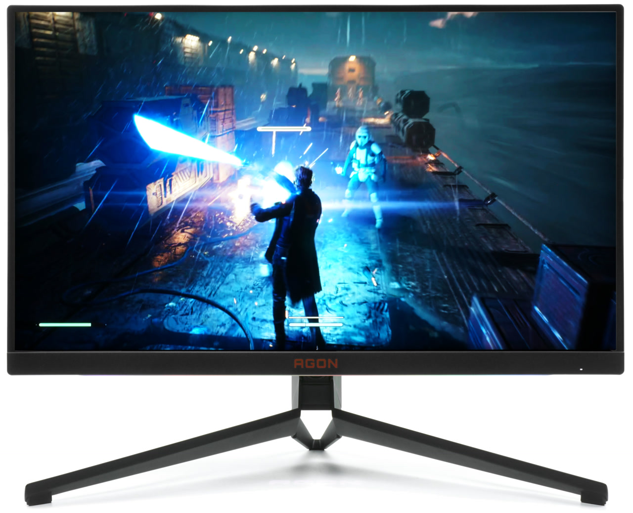

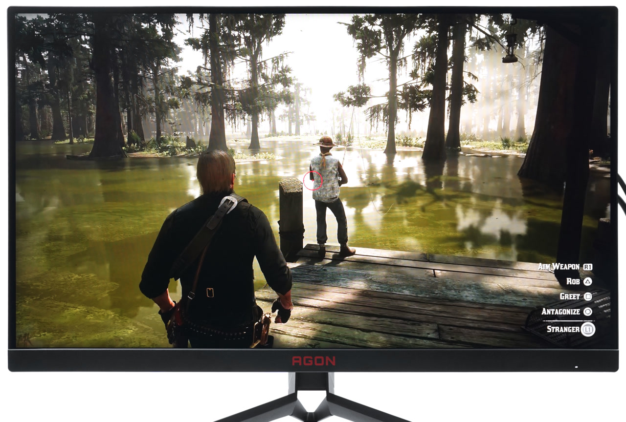

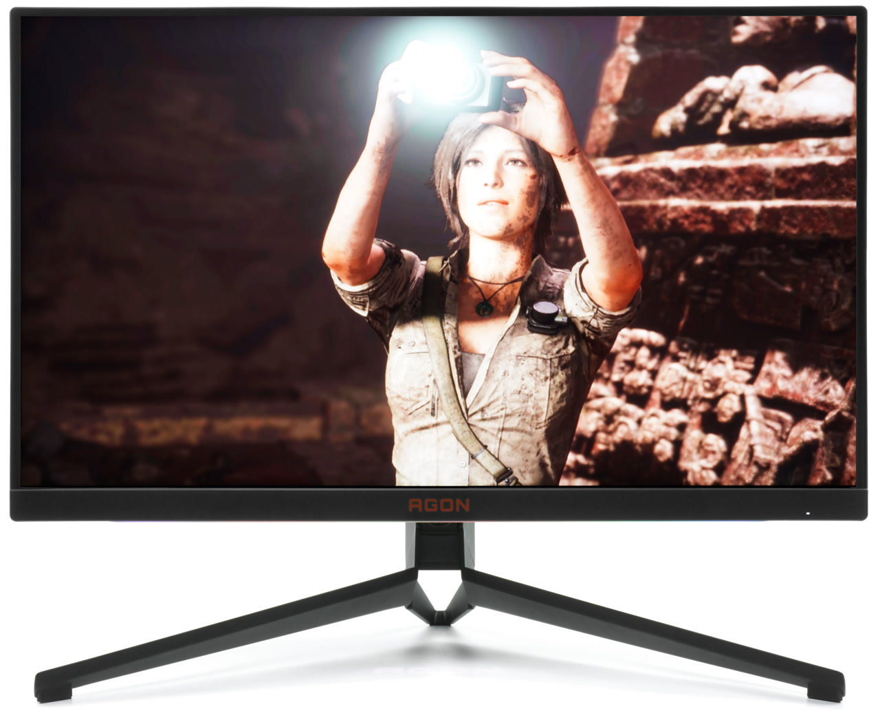

AOC AGON PRO AG274QXM 27" 电竞显示器
▲ AOC AGON PRO AG274QXM
随着 Mini-LED 技术的成熟,搭载 Mini LED 背光模组的显示器产品亦都相继推出,今次要为大家介绍的是 AOC AGON PRO AG274QXM 电竞显示器,是市面上暂时唯一一款搭载 Mini LED 背光面板技术的 27吋 Gaming 芒,提供高达 1100 nits HDR 峰值亮度,并支援 576 区独立分区控光功能,更通过 VESA DisplayHDR 1000 的认证,带来无与伦比的 HDR 视觉体验。配合 170Hz、1ms GtG 及 G-Sync Compatible 认证,冲击高阶电竞显示器市场。

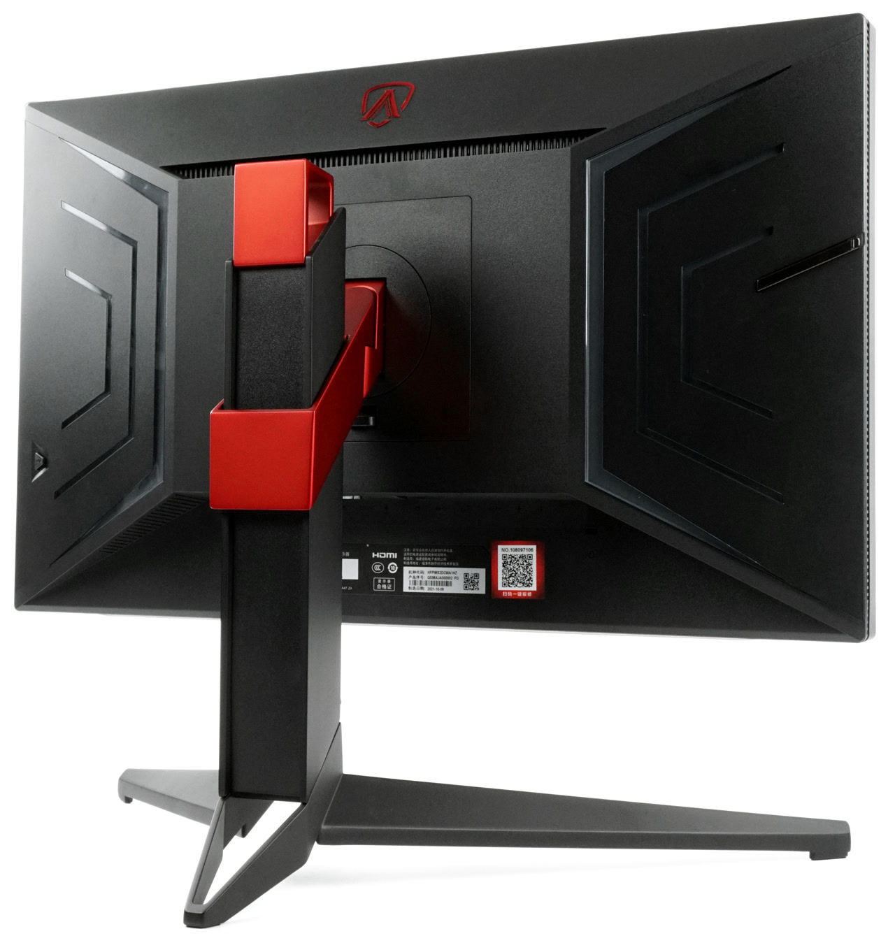

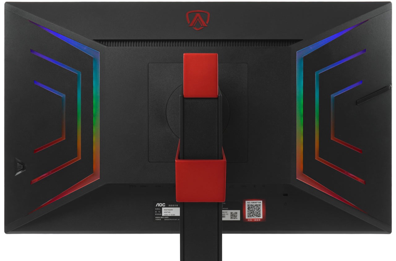

▲ 机身线条俐落
AOC 于今年年中新增 AGON PRO 系列,推出多部高阶至旗舰级定位的电竞显示器产品,AG274QXM 亦是系列代表作之一。不像过往的 AGON 系列中有着不少圆润的线条,AOC AGON PRO AG274QXM 全机的线条都是以直线为主,梯型的支柱、V 字型脚架以及笔直的机背,配色方面就继承了 AOC 传统的红黑灰三原色,以沉实的黑色为主调配以太空灰的底座,并在支架上喷上具金属感的赤红色作点缀。

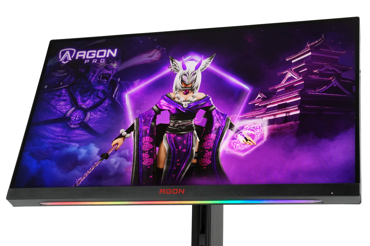

▲ 在机背及机底加入了 RGB 灯条
除此之外,AOC AGON PRO AG274QXM 还在机背及显示器底部加入 RGB 灯条,能够发出炫目多变的信仰灯效,支援自家 AOC Light FX 幻彩灯光技术,拥有多达 14 种光效设置,能与同样支援 Light FX 技术的 AOC 键盘、滑鼠及其他週边产品进行灯效同步,更设有声光连动功能,让灯效跟随音乐节拍闪动。

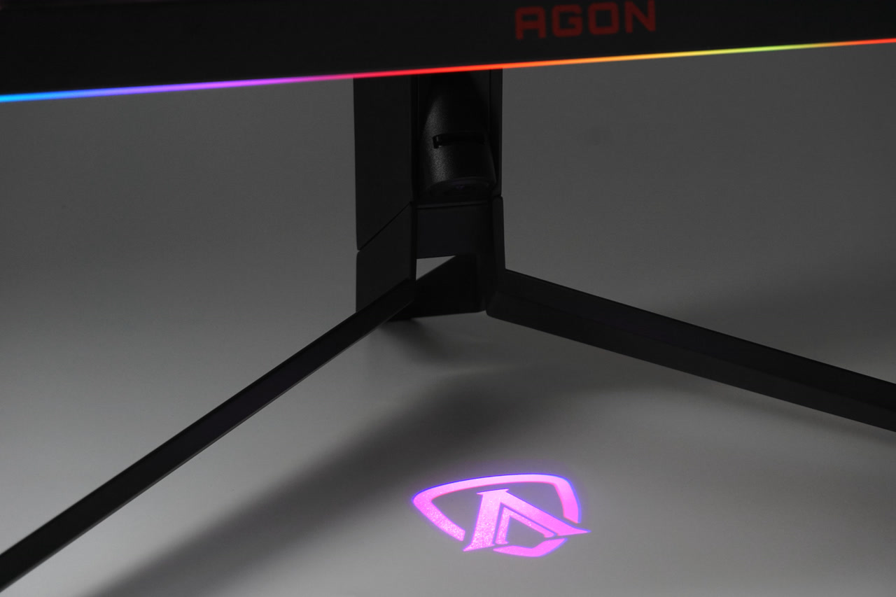

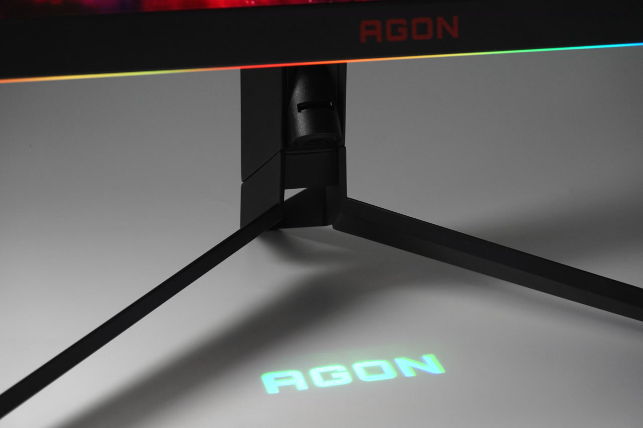

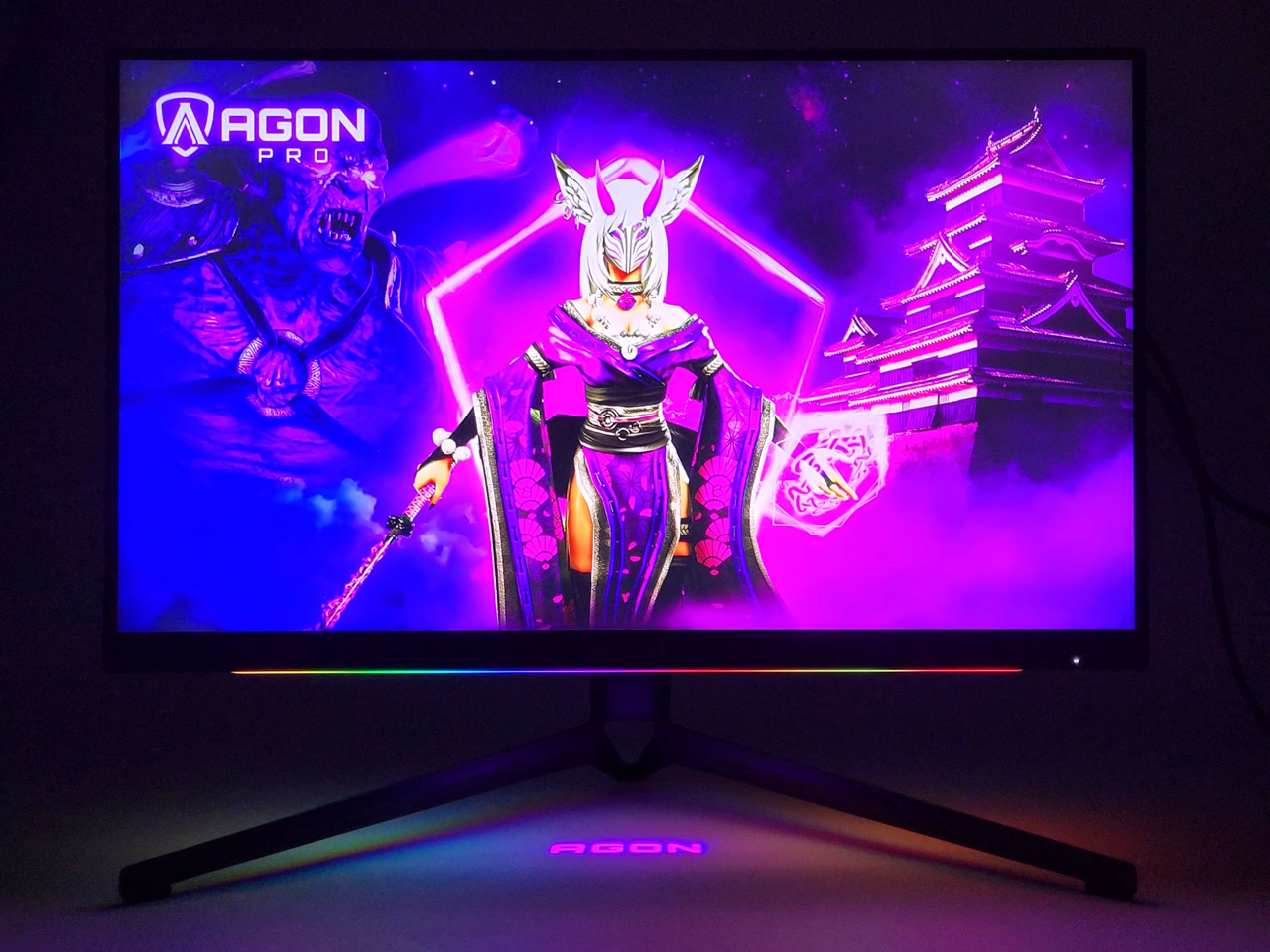

▲ 设有图腾幻彩投影灯
另外,AOC AGON PRO AG274QXM 还在支架底部加入了图腾幻彩投影灯,支援 RGB 色彩自由调较,可以在桌面上投影出 AGON 的字样或标志,整体观感相当有科技感。
▲ 关灯打机相当有 Feel

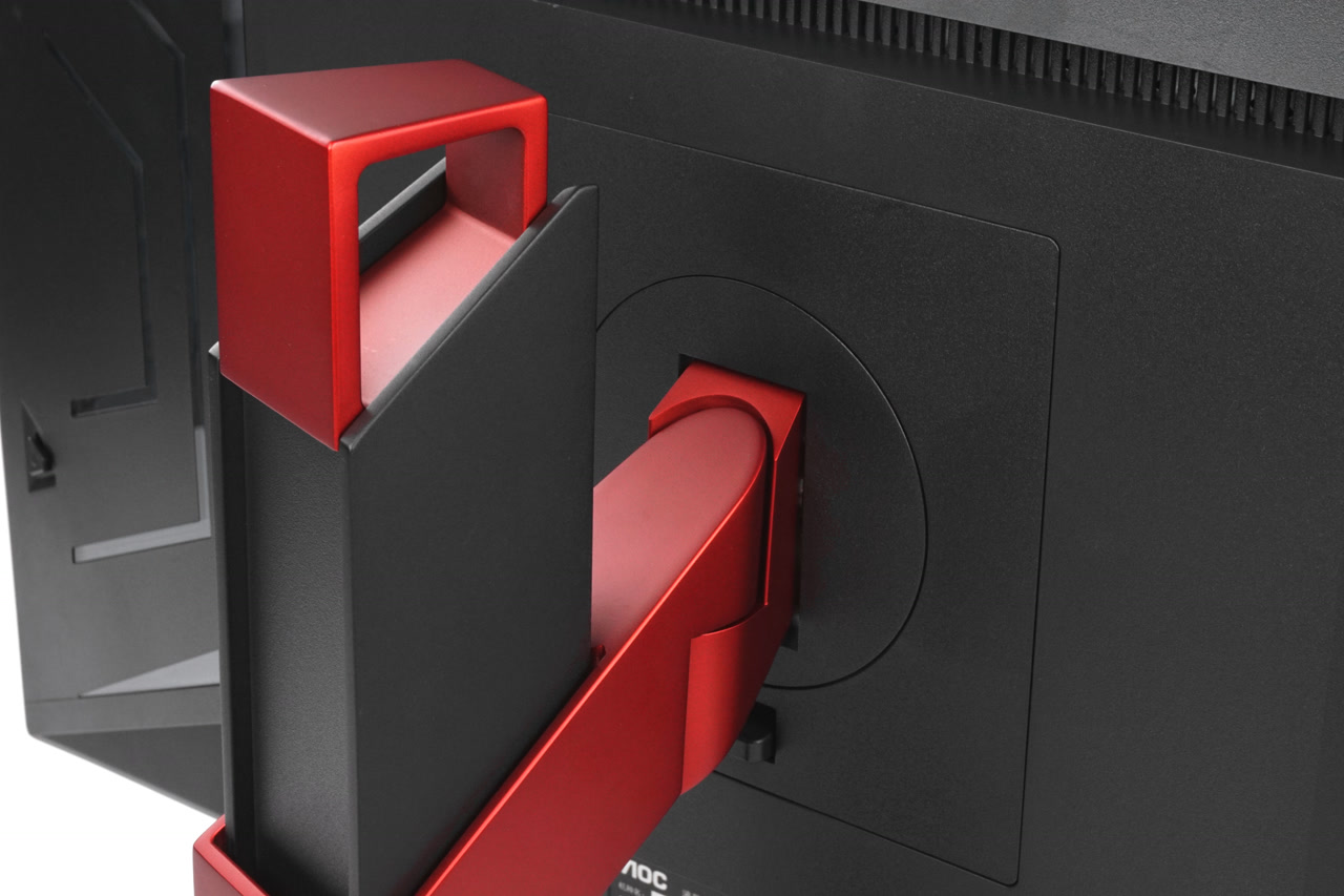

▲ 搭载无段式人体工学金属支架

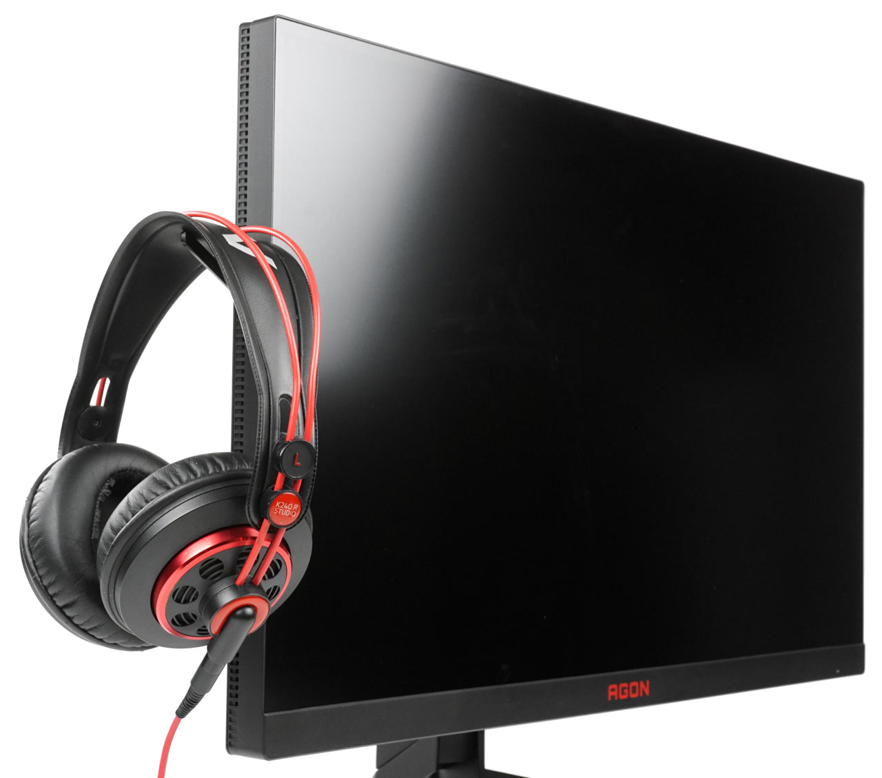

AOC AGON PRO AG274QXM 搭载了无段式人体工学支架,不但提供了 -5º至 23º 倾斜度、正负 20° 摆动角度及 120mm 的高度调节,让玩家能够使用最正确的角度观看画面,减轻长时间使用电脑对颈椎造成的负担。而且支援垂直旋转功能,能纵向使用显示器,提供更佳的文件、书籍及手机版网站浏览体验。另外还设有 100 x 100mm VESA Mount 孔位,可以自由搭载其他显示器支架使用。同时在显示器的右侧设有耳机架,让玩家将耳机挂好,腾空桌面空间及保持桌面整齐。
▲ 显示器右侧设有耳机架

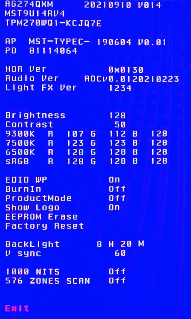

▲ 搭载的面板型号为 TPV TPM270WQ1-KCKQ7E
▲ IPS 面板的可视角度表现不俗
显示面板方面,AOC AGON PRO AG274QXM 在 Factory Mode 中显示它是採用了 TPV 冠捷科技的 TPM270WQ1-KCKQ7E,不过在网络上暂时未有任何提及这片面板的资料及消息,所以无从得知这片是 LCD Cell Only 还是原生搭载了 Mini LED 背光模组的面板,只可以从 AOC 官方规格表中得知它是属于 IPS 类型,拥有高达 178° 的垂直及水平可视角度,在任何角度观看屏幕都有相当不错的颜色及对比表现。
| 面板规格: | |
| 面板制造商 | TPV 冠捷科技 |
| 面板类型 | IPS |
| 面板型号 | TPM270WQ1-KCKQ7E |
| 原生解析度 | 2560 x 1440 |
| 原生刷新率 | 165Hz |
| 色彩深度 | 10-bit (8-bit+FRC) |
| 背光类型 | Mini LED 直下式背光 |
| 局部调光 | 576 Zone |
| 额外技术 | - |
| 表面处理 | Anti-glare coating |

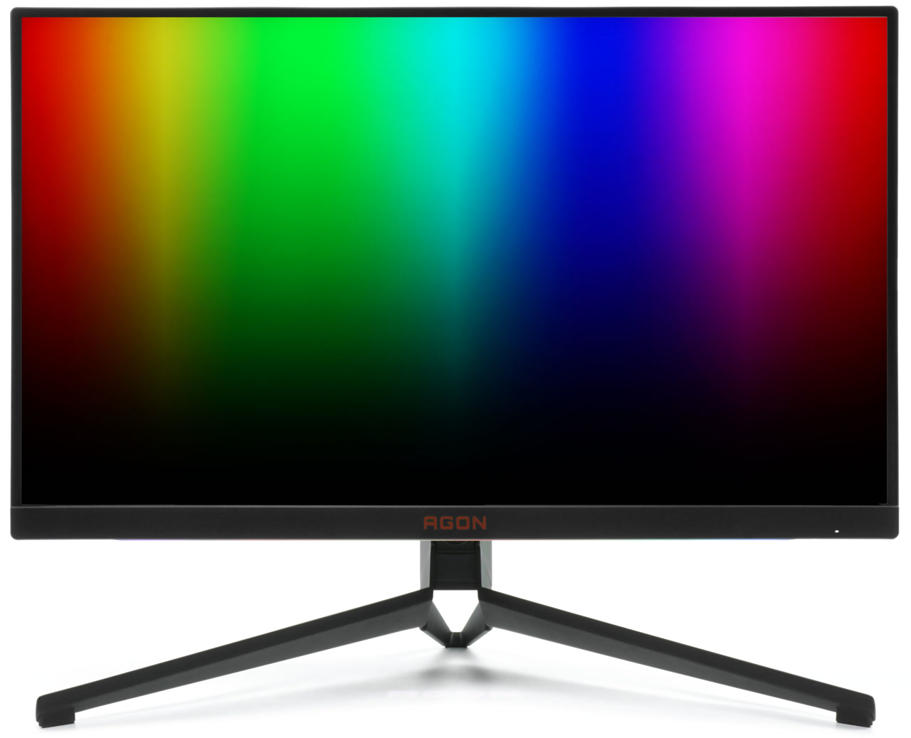

▲ 支援 10bit (8bit+FRC) 显色能力

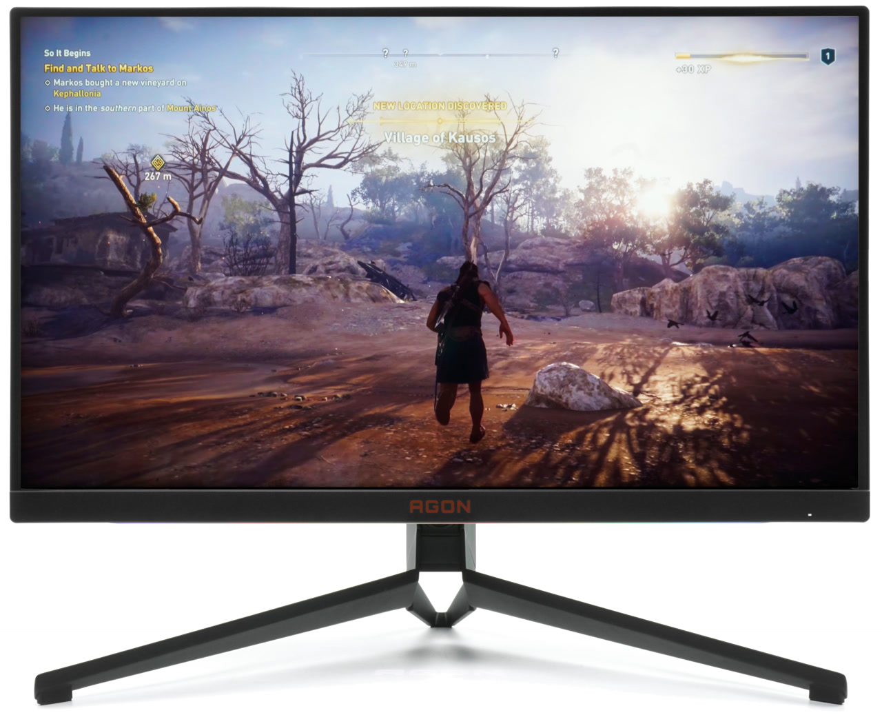

色彩方面,AOC AGON PRO AG274QXM 拥有非常高的色域覆盖度,包括 155% sRGB、125% AdobeRGB、116% DCI-P3、127% NTSC,提供更丰富的色彩显示表现。面板原生支援 8-bit 色深,透过 FRC 技术递增至 10-bit 位元深度的显色能力,呈现更平顺的色彩渐变效果。另外,每部显示器都会经过严格的出厂校正,包括进行 25 区亮度均匀度校正及色彩校正,确保产品在 sRGB 标准下符合平均 Delta E < 2 的色彩精准度要求,重现更接近原始输入的颜色,并附连一张独立的色彩校正报告作参考。
▲ HDR 峰值亮度可超过 1000 nits
搭载了直下式 Mini LED 背光模组,直下式的背光设计本来就比传统侧光式背光有着亮度更均匀的特性,而且由于 Mini LED 的颗粒较 LED 细小许多,作为背光层应用时能够排列得更密集,提供更高的亮度表现。
576 Zone FALD 分区控光
AOC AGON PRO AG274QXM 所搭载的 Mini LED 背光模组支援 576 区 FALD (Full-Array Local Dimming) 技术,简单来说就是一整片的背光面板被分成 576 个区域,显示器能够根据画面内容独立调节各个区域的亮度水平,令亮部更亮、暗部更暗,大幅增加画面的动态对比度。由于此技术理论上可以将特定区域的 LED 完全关闭,带来真正的纯黑显示,官方宣称在 HDR 模式下能够录得高达 80,000,000:1 的峰值对比度。
VESA DisplayHDR 1000 认证
AOC AGON PRO AG274QXM 支援 HDR 高动态范围输入,通过 VESA DisplayHDR 1000 认証,其面板的亮度峰植可达 1000cd/m² 以上的水平,透过光照计量度 10% 显示范围的最高亮度可以超过 1100cd/m²,亮度表现跟一般常见的 HDR 400 / 500 完全不能相提并论,能够呈现极致深邃的光暗对比细节及色彩层次,令画面更贴近人类肉眼所见的真实世界,打机以及观看电影时都会有更沉浸式的视觉体验。

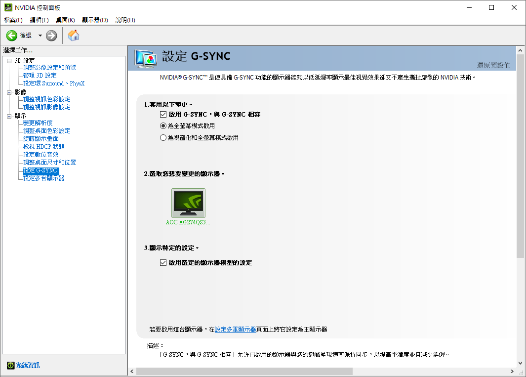

支援 Adaptive Sync、通过 G-Sync Compatible 认证
显示器支援 Adaptive Sync 画面同步技术,允许显示器根据显示卡的 FPS 输出实时改变显示器的刷新率,支援 48-170Hz 可变刷新率控制,避免因显示卡输出的 FPS 与显示器的更新率不匹配产生的画面撕裂现象。同时通过了 G-SYNC Compatible 认证,无论是「A 卡」还是「N 卡」的用家都能够享受到零撕裂的游戏画面。

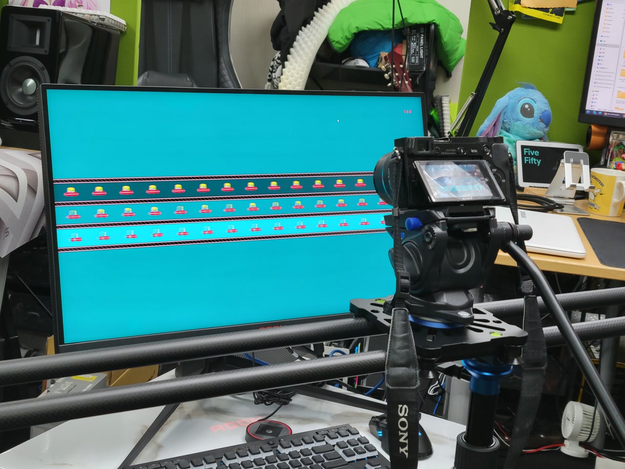

▲ 透过 Ghosting Test 工具及摄影滑轨拍摄并观察显示器的拖影程度
(测试方式详情可参考 BLUR BUSTERS 网络提供的说明 )
AOC 官方宣称 AG274QXM 的反应时间为 1ms GtG,事实上这个应该是在最高等级的 Overdrive 模式下得出的最低反应时间数值,完全忽略了 Overdrive 可能会带来的 Inverse Ghosting 等问题。虽然在一般情况下用家难以准确量度显示器的实际 GtG 反应时间,但仍然可以透过 Blur Busters Motion Tests 网站上的 Ghosting Test 简单观察显示器的拖影严重程度,从而判断其反应时间表现是否理想。

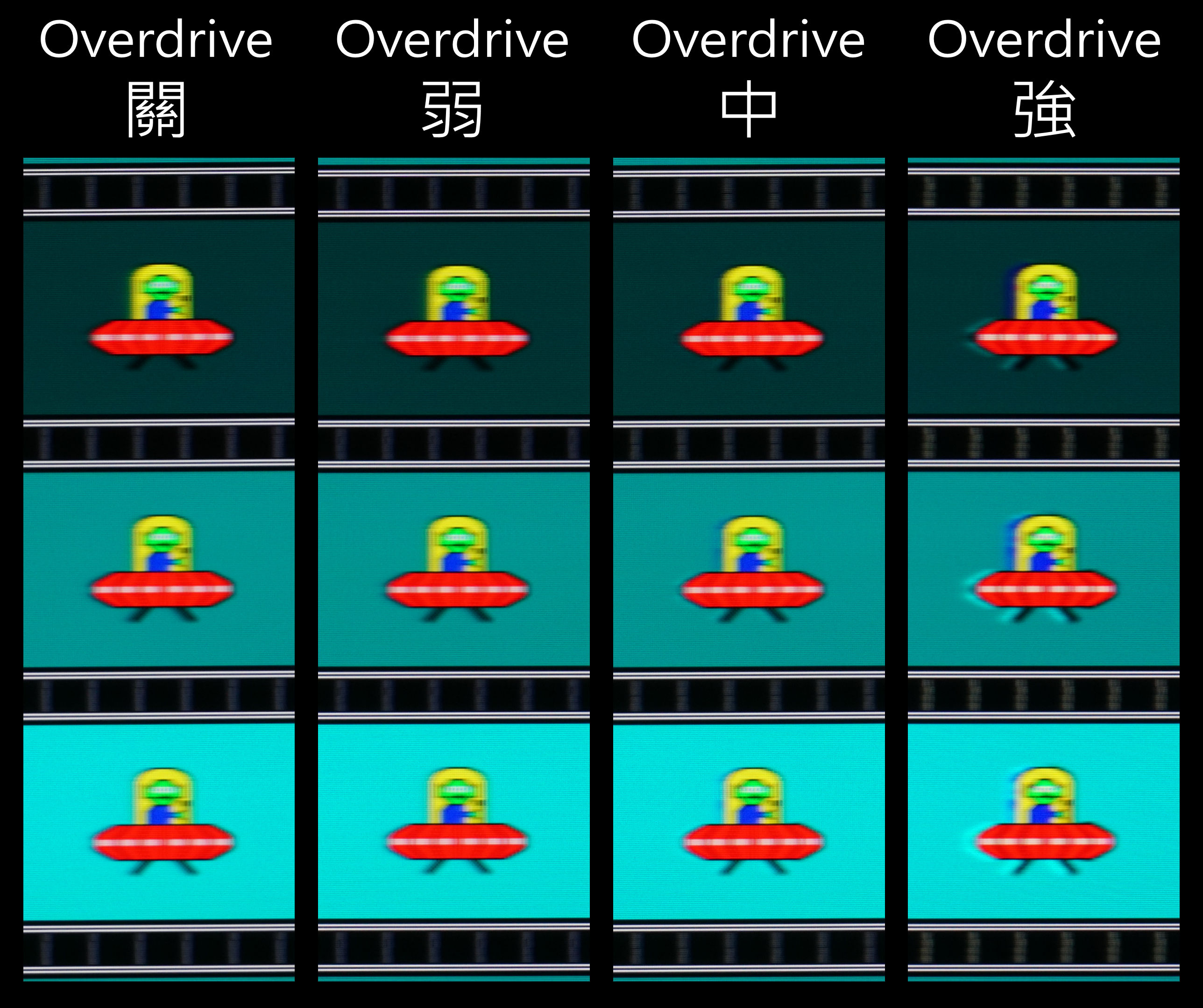

▲ Overdrive 效果对比图
AOC AGON PRO AG274QXM 设有 Overdrive 模式,分别提供「弱」、「中」及「强」3 个等级,启动后会调高驱动液晶层的电压,加快液晶分子偏转速度以降低面板的反应时间,从而减少画面在高速变动下出现的拖影现象。经实际观察显示器在关掉 Overdrive 及 3 个开启不同 Overdrive 等级的测试画面,可以看到显示器在未开启 Overdrive 模式下的反应时间表现已经相当理想,在 960PPS 速度下移动的 UFO 图案后方的拖影近乎不可视。反而在开启 Overdrive 模式后却因为电压调节过份进取,导致出现像素过沖 (Overshoot) 的问题,在「中」及「强」的 Overdrive 等级下能够清楚看到 UFO 图案后方拖着颜色异常的残影,这个现象被为「逆残影」(Inverse Ghosting / Coronas),最终得出的动态画面品质并不理想,建议用家毋须手动调高 Overdrive 的等级,维持预设的「关」或「弱」即可。

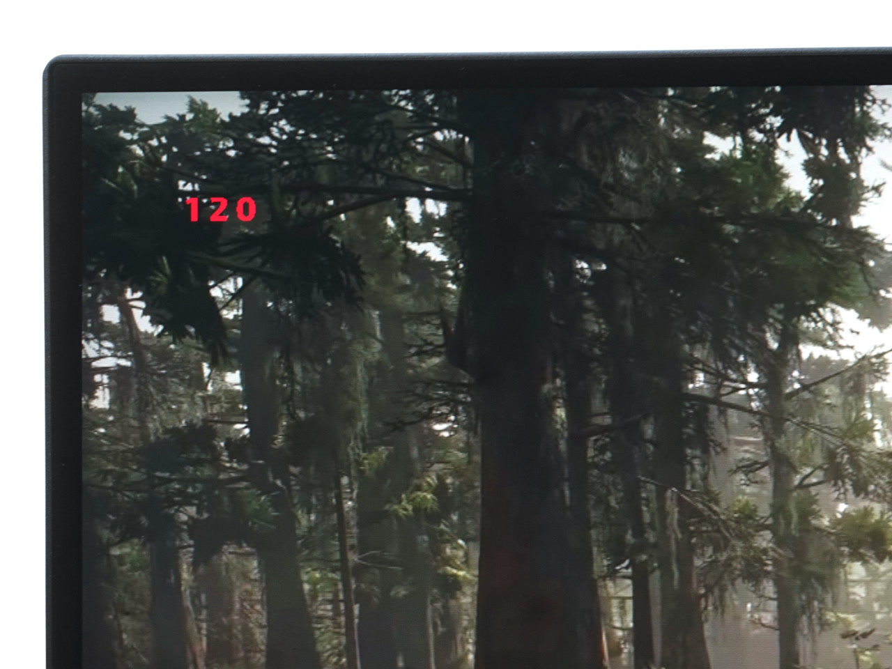

AOC AGON PRO AG274QXM 作为专业级电竞显示器亦有加入一些针对游戏玩家而设的的辅助功能,包括能在画面中心加入射击准心的 DialPoint 虚拟准心,能在没有准心或是准心不明显的游戏中协助用家瞄准敌人,可惜的是不设准心颜色或形状选择,对比部分品牌较为逊色。另外设有 FPS Counter 帧数计,配合 FreeSync 或 G-Sync 技术就可以得知实时的画面帧率。
▲ FPS Counter 功能

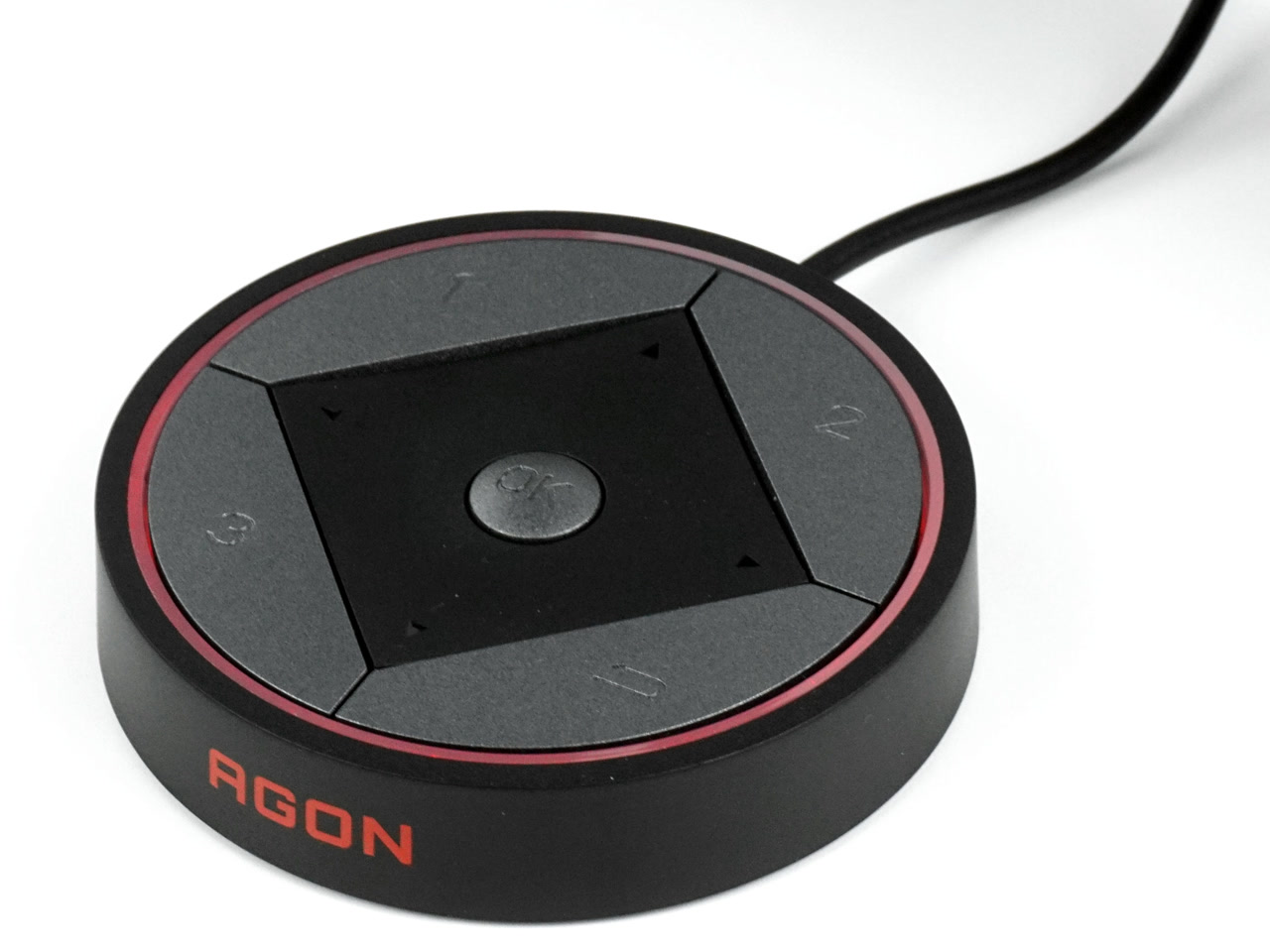

▲ 有线 OSD PAD 控制器
OSD 选单操作方面,AOC AGON PRO AG274QXM 的五向式 OSD 菜单控制按钮设于机背右下角位置,用家对这种操作方式往往感到难以使用。有见及此,显示器额外附连了一个外置式有线 OSD PAD 控制器,除了让用家更轻松地操作 OSD 菜单,还在原来的五向键以外新增了 4 组按键,包括三组自定义 Game Mode 设定档快捷键及一个返回键,随时一键切换至最适合的设定档。

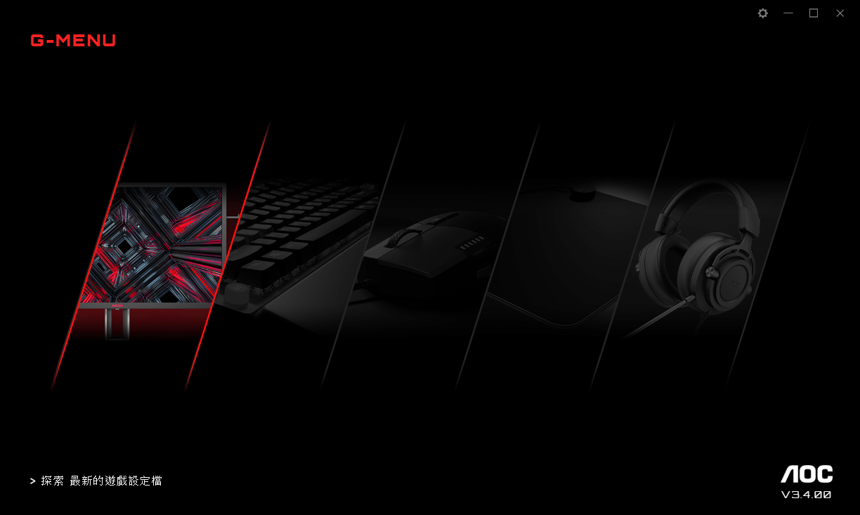

▲ 全新 G-Menu 工具 v3.0
更支援自家 G-Menu 设置工具,可以直接在 Windows 系统中快速调整显示器的不同设定,对比显示器内建的 OSD 选单更直观易用,而且支援 DDC/CI 协定,毋需接上 USB 线材都可以使用。

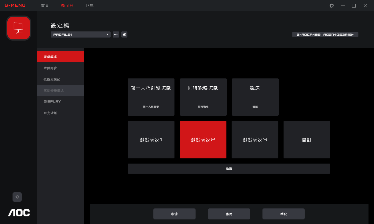

▲ 加入 Game Mode 功能
同时加入 Game Mode 功能,旨在优化在各类游戏中的画面显示效果,例如在「FPS」模式中作出更进取的暗部修正、「Racing」模式中启用 Overdrive 以降低反应时间减少拖影、以及在「RTS」模式加强亮度及锐利度等等,另外提供了 3 组 Gamer 自订设定档,让用家预先储存喜好的画面设定。

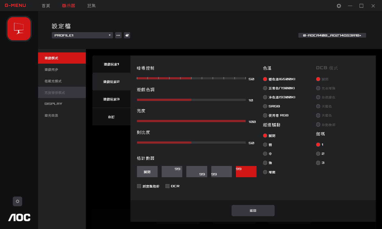

▲ 进阶设定选项

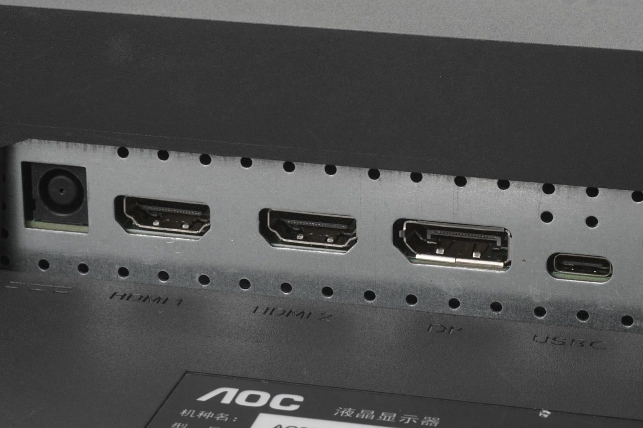

▲ 显示输入接口
影像输入方面,AOC AGON PRO AG274QXM 显示器设有 2 组 HDMI 2.0、1 组 DisplayPort 1.4 及 1 组 USB Type-C 接口,其中 DisplayPort 接口支援最高 2560 x 1440@170Hz 输入,支援开启 G-Sync 相容或 FreeSync 同步技术;而两组 HDMI 接口及 USB-C 则支援最高 2560 x 1440@144Hz 解析度输入,只支援 FreeSync 同步技术。全部接口都支援 HDCP 2.2 数位内容加密认证协定,能够顺利播放市面上网络电视盒及蓝光播放器等装置的内容。

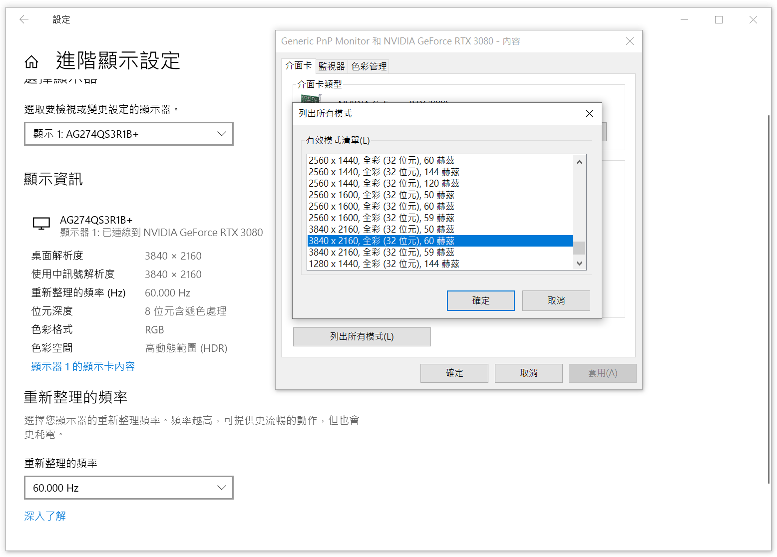

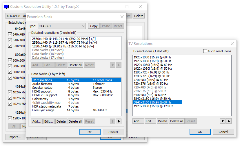

▲ 能接受最高 3840 x 2160 解析度输入
▲ EDID Data blocks 加入 4K 解析度选项
鑑于部分 Console 家用游戏机如 Sony PS4 Pro、PS5 并不支援俗称 2K 的 1440p 解析度输出,只设有 1080p 或 4K 的输出选项,一般来说 QHD 显示器在连接这类 Console 机时就只能以 1920 x 1080 解析度输出,令画面变得模煳。AG274QXM 就支援虚拟4K 功能,两组 HDMI 2.0 接口可接受最高 3840 x 2160@60Hz 的讯号输入,虽然最终画面仍然是以 2560 x 1440 解析度显示,但是会比强行拉伸 1080p 的画面更清晰锐利。

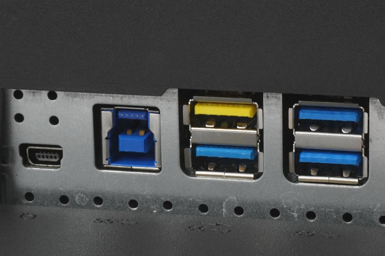

▲ 加入 USB Hub 功能
为方便玩家进行线材管理,显示器内建了 USB Hub 功能,只要将电脑或游戏机连接至显示器的 USB 3.0 Type-B 或 USB Type-C 接口,便能提供 4 组 USB 3.0 接口供用家连接滑鼠、键盘、手制及麦克风等週边装置,其中黄色的 USB 接口支援 5V/1.5A BCC 快速充电功能。

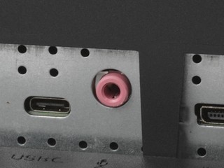

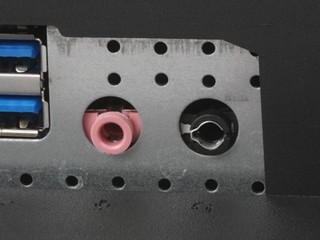

▲ 设有麦克风输入输出及耳机输出 3.5mm 接口
并备有 3.5mm 耳机接口,能将数码音源输出至外置扬声器或耳机,以及一对 3.5mm 麦克风输入及接出接口,能以 Aux Out 的方式把电脑主机背面的麦克风接口延长至显示器背面,方便用家随时插拔。
