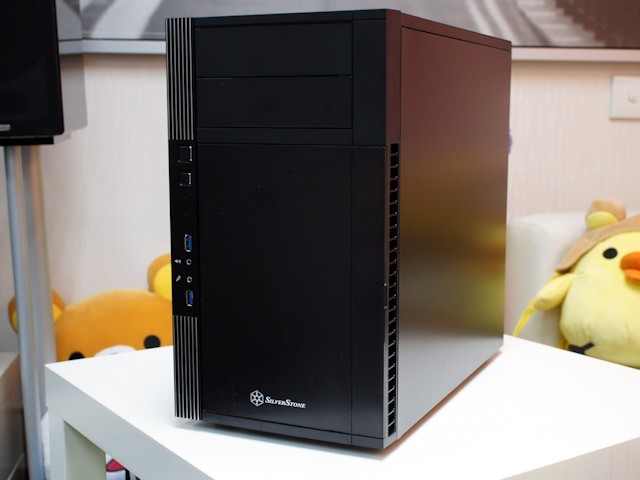

SilverStone 所推出的机箱一直以设计及实用为重,今次所推出 PS07 的 M-ATX 机箱以较特别设计,把主机板安装方向对调,以获取机箱内更多空间用作加装其他硬件如硬碟机及绘图卡,同时为加强内部通风能力及降低温度,增设两组散热风扇送风到机箱内,令机箱各方面都能够取得平衡。

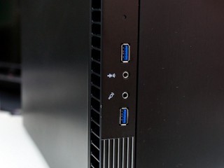

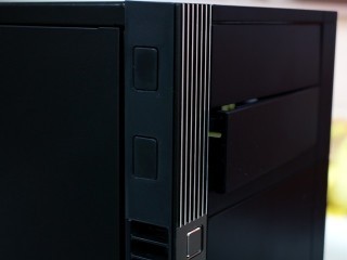

SilverStone PS07  只有体积 210 x 374 x 400mm ,无论高度或深度都比一般机箱略为细小,机身以铁板打造,经过电镀及黑化处理,令表面保持光滑及加强防蚀能力。採用黑色塑胶面版搭配铝金属装饰衬条,提高外观美感,面版一旁设有 2 组 USB 3.0 及 HD Audio 接口,方便用家连接。另设有按钮用作一键拆除 5.25 吋光碟机档板,无需拆开面板便能够安装光碟机。
SilverStone PS07SilverStone PS07
( 左 ) 设有 USB 3.0 接口迎接主流 ( 右 ) 能够一按把 5.25 吋档板拆走

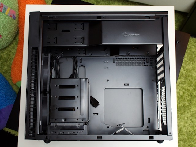

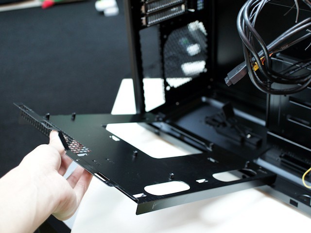

主机板托板採用可拆式设计、方便安装及拆卸
SilverStone PS07

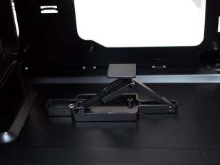

机箱内部设计有别于其他款式,主机板安装方向相反,主机板安装至另一方侧板及上下倒转,支援 Mini-ITX 或 Micro-ATX 主机板,为方便用家安装及拆卸,用作固定主机板的托盘採用可拆设计,能够先把主机板固定至托盘,然后把托盘放进机箱内,这款设计可更方便加装散热器的用家使用。另外为防止散热器的重量对主机板造成负担,机箱底部设有散热器支撑架,能够承托散热器部份重量,减轻对主机板的重担。
为配合主机板摆放,电源器採用上置方式设计,设于主机板上方,官方建议电源器长度不超过 180mm ,代表能够兼容市面上有部份高阶电源供应器型号。设有 2 组 5.25 吋、 5 组 3.5 吋 及 1 组 2.5 吋安装空间,其中 4 组 3.5 吋安装位置以硬碟架方式设计,硬碟机数量不多的用家可选择整个拆走,加强内部对流。

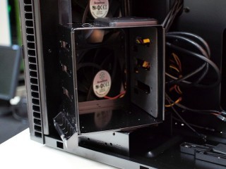

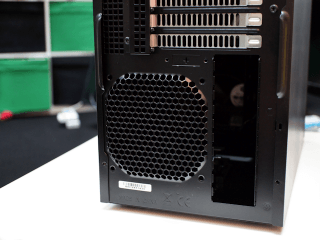

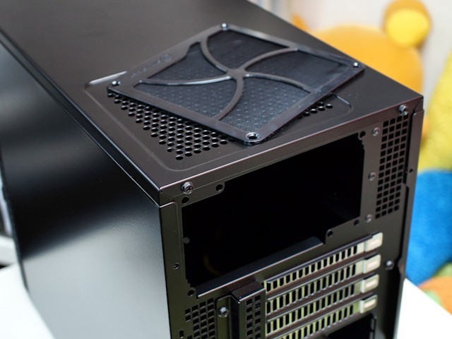

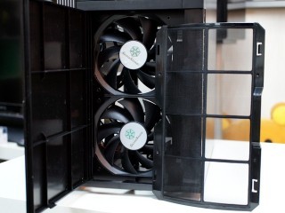

通风散热方面,虽然机箱体积不大,但机箱前方设有 2 组 120mm 散热风扇,提供 950RPM 转速并不附带 PWM 控速功能,用作吸入鲜风到机箱内部降温。为减少入尘情况发生,前方面板塑胶盖背后隐藏隔尘网,打开后可直接把隔尘网拆出清洗。机箱尾部预留 120mm 风扇安装空间,顶部亦设有 120mm 通风口及隔尘网,为电源供应器提供入风口及隔尘功能。

( 左 ) 其中 4 组为一体的硬碟架能够拆除 ( 右 ) 设有散热器托架减轻主机板承托

( 左 ) 前置 2 组 120mm 风扇及隔尘网 ( 右 ) 尾部可自行加装 120mm 散热风扇排风

上置电源供应器设计、并配合独立吸风口及隔尘网
