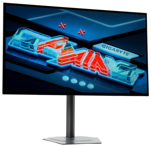

GIGABYTE 推出全新 MO27Q28G 27 吋电竞显示器,搭载最新第 4 代 2K WOLED 面板,改用 Primary RGB Tandem OLED 结构技术,在亮度及抗反光方面的表现都有明显提升,全屏及最高峰值亮度分别达到 335nits 和 1500nits,并通过 DisplayHDR True Black 500 认证。而且拥有高达 280Hz 刷新率及低至 0.03ms 的 GtG 反应时间,配合 Ultra Clear 技术和防闪烁 VRR 功能,提供清晰流畅无撕裂的动态游戏画面,配合 Tactical Switch 2.0 和 Game Assist 辅助等战术功能,游戏爱好者们值得留意。
GIGABYTE MO27Q28G 27" 电竞显示器
GIGABYTE MO27Q28G
▲ GIGABYTE MO27Q28G 27" 电竞显示器
搭载了最新第 4 代 WOLED 面板的 GIGABYTE MO27Q28G 电竞显示器隆重登场!!採用主流的 27 吋 2K 规格,对比上代面板最大升级在于改用全新 Primary RGB Tandem OLED 结构技术,加至 4 层的 RGB 结构能使显示器的全屏幕及最高峰值亮度分别提升至 335nits 和 1500nits,而且通过了更高等级的 DisplayHDR True Black 500 认证。另外还採用了经改良的雾面防眩光涂层,能够最大程度地减少环境光线反射,提供真正的「完美黑」效果。再配合 280Hz 刷新率、0.03ms GtG 反应时间,带来清晰无重影的游戏画面,用六个字来概括它的卖点就是「更光、更黑、更快」。

GIGABYTE MO27Q28G
▲ 正面採用四边无边框设计
GIGABYTE MO27Q28G
▲ 低调型格的外观

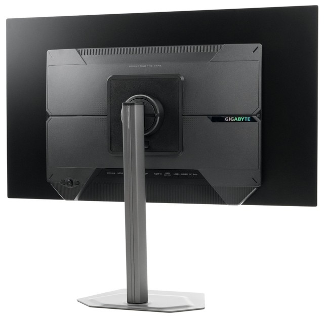

GIGABYTE MO27Q28G 与近代 MO 电竞系列 OLED 显示器採用了相同的外观语言,正面採用四边无边框设计,全机採用灰黑色调打造,机背的「小书包」上用上了多种材质处理来加强层次感,并在右侧设有一个反光 GIGIABYTE 商标,顶部及底部皆设有一整排的气孔加强面板散热效果,配合窄身金属支柱和纤薄的六边型金属底座,设计低调但不失型格。
GIGABYTE MO27Q28G

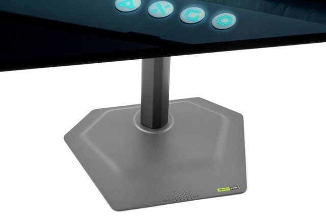

▲ 搭载六边型平面金属底座
GIGABYTE MO27Q28G

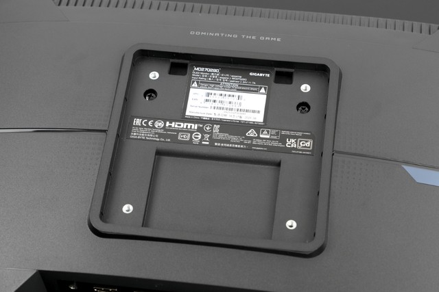

▲ 预留了 100 x 100mm VESA Mount 孔位
显示器的原装支架支援 -5º 至 21º 俯仰度、正负 15° 摆动、130mm 高度升降和单向 90° 的垂直旋转调节,让玩家能够轻易调整最舒适的摆放及观看角度。另外亦保留了 100 x 100mm VESA Mount 色位,方便用家搭载夹檯式支臂或挂墙式支架使用。

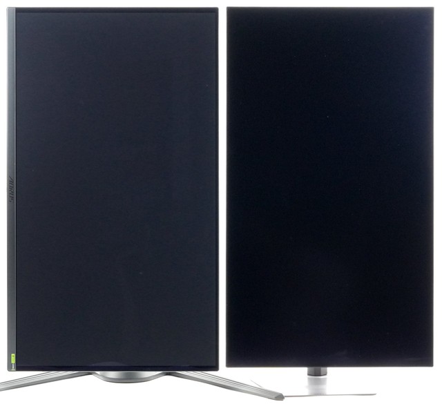

▲ 半雾面 QD-OLED 面板 vs 雾面 WOLED 面板
GIGABYTE MO27Q28G
▲ 产品通过了 UL 发出的 Perfect Black 等级认证
此外,今代 WOLED 面板特别强调其抗反光能力,表面加入了经改良的「超级抗反光滤镜」(Ultra Anti-Reflection Filter),而且由于内部没有容易被外部光线激发的量子点元素,不会出现如同 QD-OLED 般从面板内部透出暗红光线的问题,最大程度地降低外在光线对观影体验的影响。面板更通过了由 UL Solutions 所发出的「Perfect Black」认证,代表产品在 500 Lux 的光照亮度环境仍能保持如同在昏暗房间一样的纯黑表现 (黑场亮度低于 0.24 nits),完美展现 OLED 面板应有的纯黑特性。

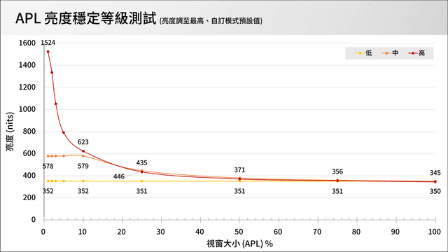

亮度方面,新一代 WOLED 面板採用了经改良的发光结构使整体亮度表现有所提升,GIGABYTE MO27Q28G 的 SDR 全屏亮度和 HDR 峰值亮度就分别达到 335nits 和 1500nits,较前代 WOLED 和搭载 QD-OLED 面板的产品都要高出不少。然而由于 OLED 显示器存在着 ABL (Auto Brightness Limiter / 自动亮度限制) 机制,当画面需要发光的区域越大,显示器能够达到的亮度就越低,所以在替 OLED 显示器进行亮度测试时,还需要额外量度显示器在不同 APL (Average Picture Level / 平均图像电平) 下的亮度输出,至于想了解更多关于 ABL 机制以及 APL 计算方式的读者则可以参考这篇科普文。
GIGABYTE MO27Q28G 就具备高、中、低三个独立的 APL 亮度稳定等级选项,支援在大部分图像模式、SDR 或 HDR 输入下自由切换,当中在 SDR 输入下的大部分模式预设採用「低」等级,而在 HDR 输入则视乎模式预设採用「中」或「高」等级。
GIGABYTE MO27Q28G
经实测,显示器在 SDR 输入预设的「低」APL 亮度稳定等级下,屏幕亮度会始于维持在 350nits 的水平,在进行文书处理及网页浏览时画面亮度不会大幅度跳动,看起来更加自然舒适,表现符合 335nits 的全屏亮度规格标示,较上代的 275nits 更能满足不同环境照度下的亮度需求。
至于 HDR 输入下则视乎模式採用「中」或「高」的 APL 亮度稳定等级,实测在「中」等级会将最大亮度限制在 580nits 左右,并在 10% APL 以内维持,能在 HDR 还原能力及亮度跳动之间取得平衡。而在「高」等级则会完全放宽亮度限制,当中在 1% 测试视窗录得高达 1524nits,同样符合 1500nits 最大亮度的规格标示值,不过如此高亮度只能在 1.5% 测试视窗以内维持,并在 10% APL 以上时回落至与「中」等级相若的水平。

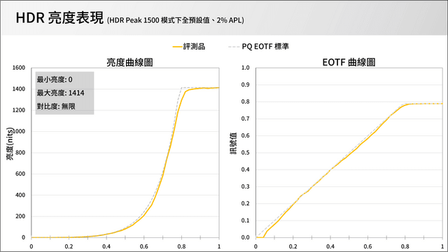

HDR 色调映射策略方面,由于多个 HDR 模式的差异主要在于预设的增强级别不同,是次测试只挑选了 HDR 显示和 HDR Peak 1500 模式进行,通过实际量度并绘制出显示器在两个模式下的亮度曲线及电光转换函数追踪 (EOTF Tracking) 曲线,可以看到两个模式的预设峰值亮度有所不同,但整体有依从 PQ EOTF 的标准曲线,能够精确还原贴近游戏创作者和演视作品导演原本希望呈现的效果,不过就对高亮部分作出了滚降 (Roll-off) 处理来保留更多的高亮细节。

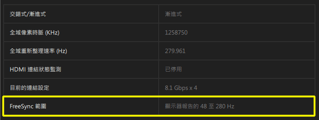

动态清晰度方面,GIGABYTE MO27Q28G 的原生最高刷新率为 280Hz,支援最大 48-280Hz 可变刷新率控制、LFC 低刷新率补偿技术以及 VRR Over HDMI 技术,并同时通过了 NVIDIA G-Sync Compatible 和 AMD FreeSync Premium Pro 的可变刷新率技术认证,无论游玩 PC 还是 Console 家用机都能够享受流畅无撕裂的游戏体验。
而针对 OLED 类型显示器较常在帧率波动较大和较暗的场景上出现的 VRR 闪烁 (VRR Flicker) 问题,MO27Q28G 就加入了 OLED VRR 防闪烁功能,透过限制显示器的 VRR 范围来改善整体的闪烁问题,其中「中」等级会将 VRR 范围限制在 80-280Hz,而「高」等级则会限制至 160-280Hz,经实际观察确定开启功能后能够大幅改善显示器的 VRR 闪烁问题。

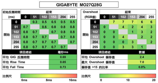

对于游戏玩家来说,除了高刷新率及防撕裂画面同步技术外,显示器的反应时间尤其重要,反应时间越短在高速的动态画面上出现的残影就越轻微。由于 OLED 面板本质上是透过控制每颗子像素的电压水平去控制其亮度,毋需像传统 LCD 面板般等候液晶进行偏转,所以在色彩过渡上能够做到接近即时的转换。GIGABYTE MO27Q28G 就宣称具备低至 0.03ms 的 GtG 反应时间速度规格,提供接近零残影的动态视觉效果。
GIGABYTE MO27Q28G
笔者亦透过光敏感测器实际测量显示器在 280Hz 最大刷新率下的 GtG 反应时间及 Overshoot 偏移程度。从上图的数据可以看到,显示器的平均初始反应时间低至 0.69ms,完全满足 280Hz 刷新率所需的 3.57ms 更新週期,同时未有出现明显的 Overshoot 的情况,平均完整过渡时间为 1.3ms,反应时间表现合符预期地优秀。

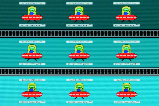

UFO Ghosting Test V2 240Hz
▲ 透过 Ghosting Test 网站工具检视显示器的残影程度
(详情可参考 BLUR BUSTERS 网络提供的说明)
不过单看数据大家可能会比较抽象,接着笔者会使用 Blur Busters Motion Tests 网站上的 Ghosting Test 功能拍摄显示器在人眼观察下的真实效果。
GIGABYTE MO27Q28G
▲ 280Hz 刷新率下的实拍效果
从上图可以看到 UFO 图案的后方近乎没有任何残影或鬼影,甚至连 UFO 图案上下两旁的文字内容亦能够勉强阅读,整体的动态清晰度合符期望地优秀。

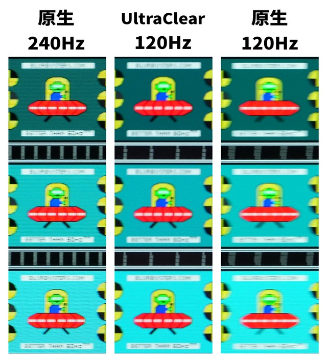

特设 Ultra Clear 低动态模煳功能
除此之外,GIGABYTE MO27Q28G 还特别加入了 Ultra Clear 低动态模煳功能,原理採用常见于 LCD 显示器的插黑帧 (Black Frame Insertion) 技术,透过控制屏幕快速频闪来降低人眼因视觉残留现象产生的动态模煳,便能显注提升实际观看时的动态清晰度。不过由于 OLED 显示器并没有背光模组,为了能够达成在每帧画面之间插入黑帧的效果,显示器就必要牺牲至少一半的原生刷新率,因此这个 Ultra Clear 功能只能够在 120Hz 刷新率输入下启用。
GIGABYTE MO27Q28G
那与其牺牲显示器至少一半的原生刷新率去开启这个 Ultra Clear 模式,直接使用原生 280Hz 刷新率不是会更清晰吗?事实上,原生 240Hz 的流畅度确实会比 120Hz 高,只是单论动态清晰度的话,两者几乎没分别,而且考虑到不是所有人的电脑硬件性能都足够在 2K 解析度、所有游戏下稳定输出 240+ FPS,但是透过这个功能,电脑只要能够在游戏中输出 120 FPS 的画面,用家就能获得相当于 240Hz 的清晰观感,另外对于最高输出刷新率只有 120Hz 的 Console 家用机设备来说亦是相当实用。
实际观看效果演示
理论上,透过 50:50 佔空比的 Ultra Clear 功能,就能够给予玩家相当于输出刷新率两倍的动态清晰度,例如 120Hz + Ultra Clear 技术就理应拥有等同于原生 240Hz 的动态清晰度,笔者在这部分会继续採用与观察残影程度相同的测试方式对比「原生 240Hz」、「原生 120Hz」以及「Ultra Clear 120Hz」之间的视觉差异。
GIGABYTE MO27Q28G
▲ Ultra Clear 低动态模煳功能效果对比
从上方的对比图可以看到,显示器在开启了 Ultra Clear 功能后的效果非常有感,真的可以只靠一半的帧率输入做到接近甚至超越对应两倍原生刷新率的动态清晰度,不过这类动态模煳抑制技术的缺点在于会导致画面的平均亮度有所下降,加上观看高速频闪的画面亦容易令部分用家感到不适,笔者建议只有在游玩竞技类游戏期间才使用此功能。

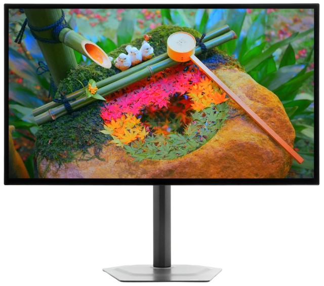

▲ 拥有鲜艷丰富、过渡平顺的色彩还原力
色彩方面,GIGABYTE MO27Q28G 原生支援 10-bit 位元色彩深度、10.7亿色显示能力,能呈现顺滑的色彩渐变效果,在观看天空等色彩层次复杂的影像时不会出现色块或色彩断层问题。

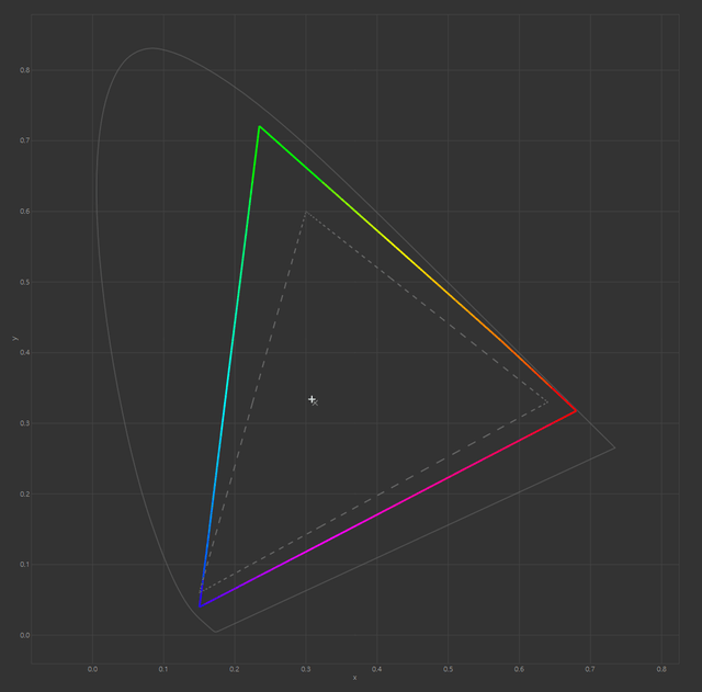

▲ 显示器的最大色域覆盖范围
(实线为显示器色域、虚线为 sRGB 标准色域)
结果显示,显示器的色域容积可以达到夸张的 165% sRGB、113.7% Adobe RGB 及 116.9% DCI-P3,而且 DCI-P3 色域的覆盖率亦达到 99.7%,完全符合显示器规格的标示值,能够呈现极之鲜艷丰富的颜色。

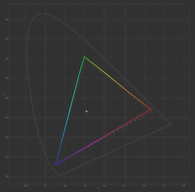

▲ sRGB 模式下的色域覆盖范围
另外,它在 sRGB 模式、Adobe RGB 色彩空间及 DisplayP3 色彩空间下的色域限缩表现亦相当理想,选用后能够将色域范围大致控制在对应的色域范围内,有效减轻因广色域覆盖引致的颜色过饱和问题。

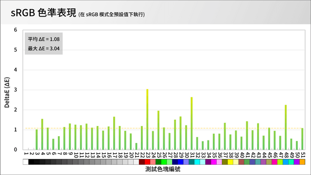

色准方面,GIGABYTE MO27Q28G 在出厂前会经过色彩校准,而且会附连一份独立校准报告供用家参考,确保显示器拥有 DELTA E < 2 的色彩精准度。笔者亦对送测品进行了 sRGB 色准测试,结果测试得出在 sRGB 模式下的平均 DeltaE 色差值为 1.08、最大 DeltaE 色差值为 3.04,以主打游戏性能的电竞显示器来说表现相当理想。

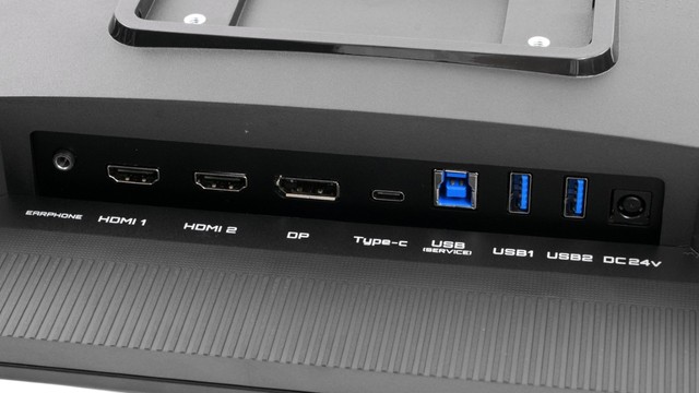

HDMI 2.1 + DP 1.4 + USB-C 显示输入
GIGABYTE MO27Q28G
▲ 机背显示接口一览
显示输入方面,GIGABYTE MO27Q28G 提供两组 HDMI 2.1、一组 DisplayPort 1.4a 及一组 USB-C 显示输入接口,全部接口皆支援最高 2560 x 1440 解析度、280Hz 刷新率、10-bit RGB 4:4:4 色彩格式的原生输入。
GIGABYTE MO27Q28G

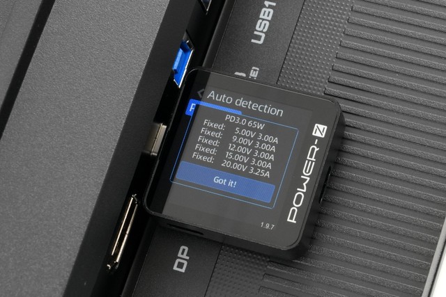

▲ 在 Standby Charge 模式下可输出最高 65W
而且该 USB-C 接口除了支援显示输入外,还支援最高 PD 15V⎓1.2A 18W 充电输出,仅勉强支援部分低功耗文书 Notebook 的耗电量,不过只要当显示器进入待命模式、不用输出画面时,就能够透过 Standby Charge 功能提供最高 15V⎓3A 65W 的 PD 快充输出,虽然算是有稍为弥补它功率偏低的问题,但是真正使用下来仍然相当鸡肋。
显示器亦设有 USB Hub 功能,只要将装置连接至显示器的 USB 3.2 Gen 1 Type-B 上行接口或 USB-C 全功能接口,便能提供 2 组 USB 接口供用家连接週边装置。同时内置 KVM Switch,能让两台装置共用一组周边装置,免却来回插拔装置的麻烦。

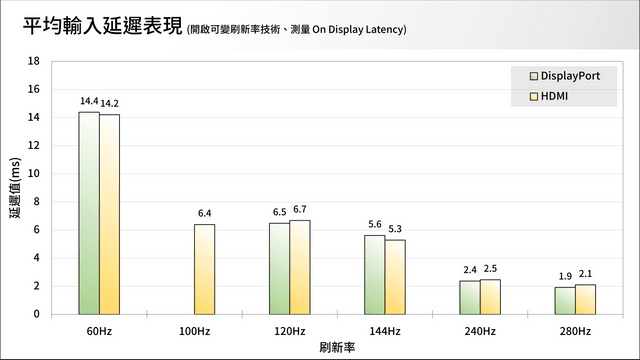

对于电竞显示器来说,显示接口的输入延迟 (Input Lag) 也会非常影响用家的游戏体验,笔者透过 NVIDIA LDAT v2 测量显示器由影像讯号发出至画面实际作出显示之间所需的时间 (亦即是 On Display Input Lag)。结果显示,显示器的 DisplayPort 接口 (包括 USB-C 所採用的 DP Alt Mode 通道) 在最大刷新率 280Hz 下的平均输入延迟只有 1.2ms,表现十分优秀,但是 HDMI 接口却始终测得 7ms 左右的延迟,建议用家优先使用 DisplayPort 或 USB-C 接口来连接装置。

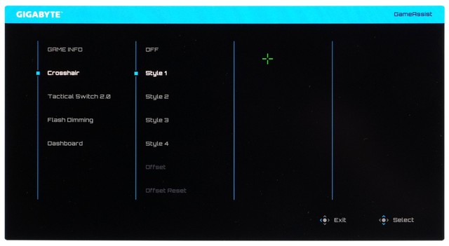

GIGABYTE MO27Q28G 电竞显示器还内建了多项 GameAssist 游戏辅助功能,包括 GAME 情报、准心辅助、战术开关及 Eagle Eye 狙击镜等等,帮助用家在游戏中取得优势。

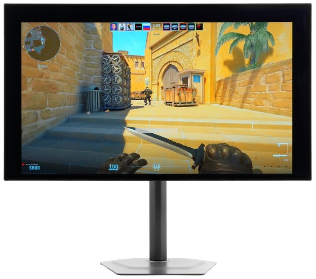

不过其实大部分的辅助功能在旧有的型号已有实装,唯独有一个名为 Flash Dimming 闪光压制的新功能,开启后能够防止玩家被游戏中的闪光弹「攻击」,该功能的实际机制是透过实时侦测大面积全白画面 (例如在 Counter-Strike 2 游戏中被闪光弹攻击时画面会短暂变为全白),并在画面出现时马上将屏幕亮度调暗至原来的 30% 左右,然后在状态恢復时回復至原有亮度水平,这样玩家便不会被高达 300nits 的 OLED 亮度刺激双眼以及影响后续在游戏中的发挥了。
GIGABYTE MO27Q28G
▲ 可快速切换至 24 吋 1080p 模式
GIGABYTE MO27Q28G
▲ 设有多种比例及解析度选择

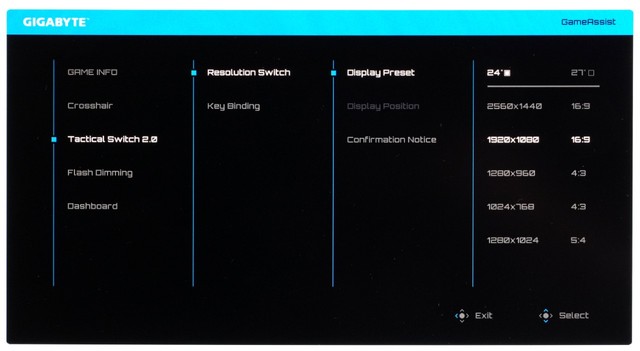

而且厂方亦有考虑到专业游戏玩家在游玩 FPS 射击游戏其实更偏好于小一点的屏幕尺寸及不同的画面比例,MO27Q28G 在机背设有一颗实体战术开关按钮,预设在按下后可快速将显示器切换至 24 吋 1920x1080 (16:9)、1280x960 (4:3)、1024x768 (4:3) 或 1280x1024 (5:4) 模式,充分照顾不同使用族群的需要。

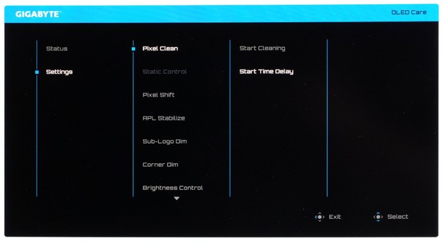

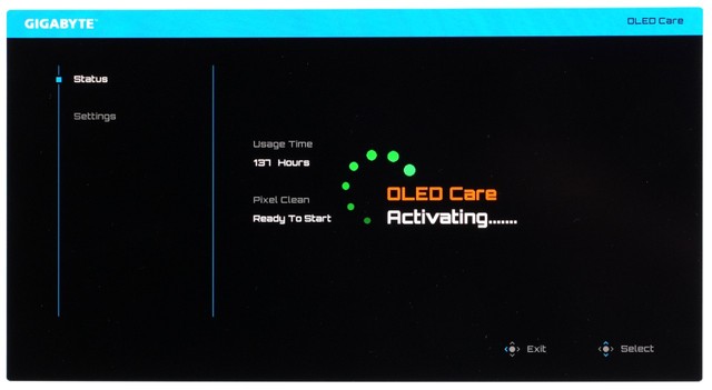

针对 OLED 萤幕烙印问题,GIGABYTE MO27Q28G 继续内建完善的 OLED Care AI 防烙印机制,提供了像素位移、静态画面调暗、角落调暗等多项保护功能,而且新一代 WOLED 面板从 OLED 结构上提高了发光效率,能将出现 OLED 烙印的风险降至极低。加上 GIGABYTE 提供的 3 年保养期包含了影像残留及萤幕烙印在内的老化问题,能够给予用家更大的信心。

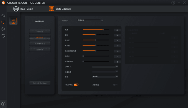

GIGABYTE MO27Q28G 亦支援 Gigabyte Control Center 内的 OSD Sidekick 功能,用家可以直接在 Windows 系统中快速调整显示器的不同设定,另外亦可以透过应用连结设定功能,将不同的应用程式绑定至不同的显示模式,让玩家在不同的使用场景下自动切换最合适的显示模式。
