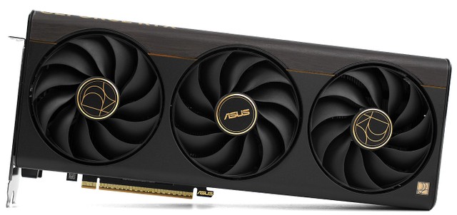

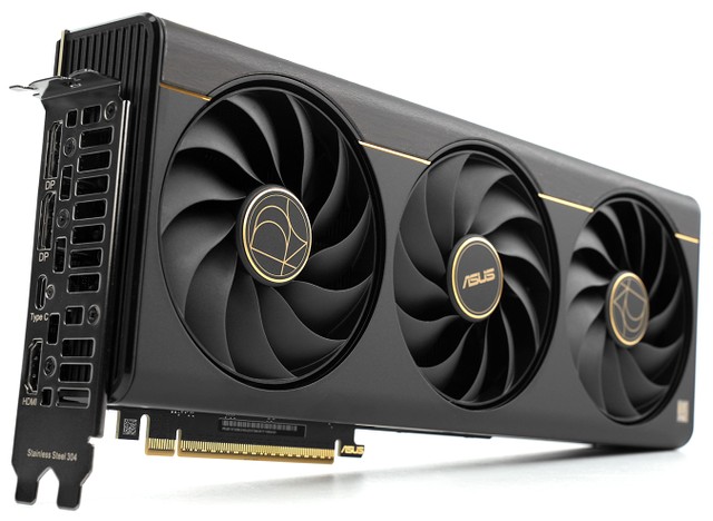

专攻创作者市场!ASUS 全新推出 ProArt GeForce RTX 5080 OC Edition,黑金外壳加入棕色木材元素,採用 2.5 Slot、三风扇散热设计,卡长 304mm、大小符合 SFF-Ready 标准,配备 MaxContact 镜面底座、Vapor Chamber 及 6 支导热管,搭载三颗 90mm 轴向式风扇,同时亦加入了 USB Type-C 显示输出接口,用家可一线连接便携显示器,方便不同专业创作的工作用途。
ASUS ProArt GeForce RTX 5080 OC Edition 显示卡

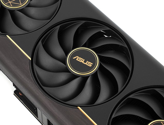

ASUS ProArt GeForce RTX 5080 OC Edition 显示卡散热器外壳模具与 Prime 系列的外壳相当相似,不过在材料方面更具质感,散热器大部分为雾黑色塑胶,近顶端位置则加入大面积棕色木纹层压饰边,同时亦加入 ProArt 系列一贯的金色装饰线及 ProArt LOGO。

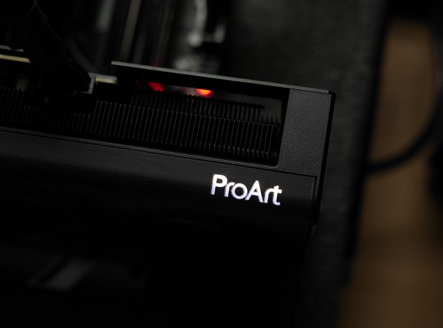

灯效设计方面,ASUS ProArt GeForce RTX 5080 OC Edition 仅在顶端近尾部的位置加入 RGB 发光 ProArt 字样,预设为白色灯光,亦支援透过 ASUS Armoury Crate 软件进行灯效同步设置。

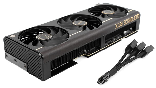

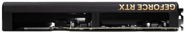

採用 2.5 Slot 、三风扇散热器设计,尺寸为 304mm x 126mm x 50mm、重量为 1376g,符合 NVIDIA SFF-Ready 规范,能够兼容 SFF-Ready 规格的小型机箱。

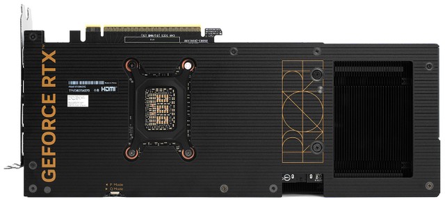

ASUS ProArt GeForce RTX 5080 OC Edition 显示卡背面设有黑色金属背板,能够加强 PCB 刚性并增强承托力,从而避免 PCB 弯曲损坏,并且在背板的尾部开了一个栅洞,让风流从延长的铝挤散热器上穿过并离开卡身,并让废热流向机箱尾部的风扇,以减少积热的问题。
供电方面,使用经过改进的 12VHPWR / 12V-2x6 连接器,使用具有向入偏移 1.7 mm 的感应引脚,更短的感应引脚可以检测连接器是否完全插入。如果没有完全插入,GPU 就会被限制最大功率负载,理论上讲应该可解决过去发生连接器烧毁问题,然而效果仍有待观察,随产品就附连了一条 PCIe 8-Pin x 3 转 12VHPWR / 12V2x6 转接线 (450W)。

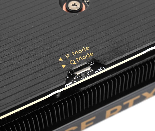

ASUS ProArt GeForce RTX 5080 OC Edition 设有双 BIOS 切换,分别是 P mode 效能模式和 Q mode 静音模式,两者同样支援 0dB 风扇技术,两者分别在于风扇转速。预设 BIOS 为 P mode 效能模式,切换 Q mode 静音模式时,显示卡风扇转速会受到限制,高负载时将会以会较低的转速运作,嘈音能进一步减少,但散热性能会稍微受影响。

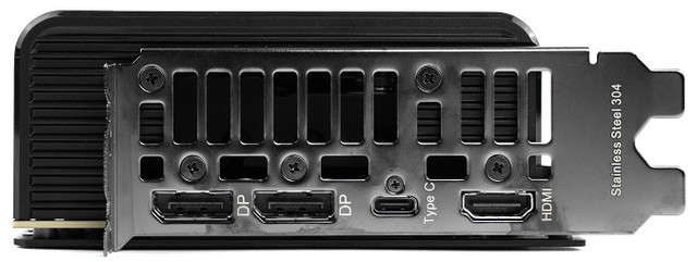

ASUS ProArt GeForce RTX 5080 OC Edition 提供了 2 组 DisplayPort 2.1b + DSC、1 组 HDMI 2.1b 及 1 组 USB Type-C 影像输出接口,三种输出介面皆可提供最高 8K@165Hz 12-bit HDR 解析度输出,支援 VESA DSC 1.2 无损压缩显示功能,单一 DisplayPort 2.1b 接口亦可提供最高 4K@480Hz 12-bit HDR 解析度输出,单卡能提供最高 2 个 8K@100Hz HDR 显示输出。
USB Type-C 接口可提供 15W PD 供电,用家仅需一条线材便可连接支援 USB-C 供电 + 输入的便携显示器。
2.5 Slot、三风扇 MaxContact 散热器

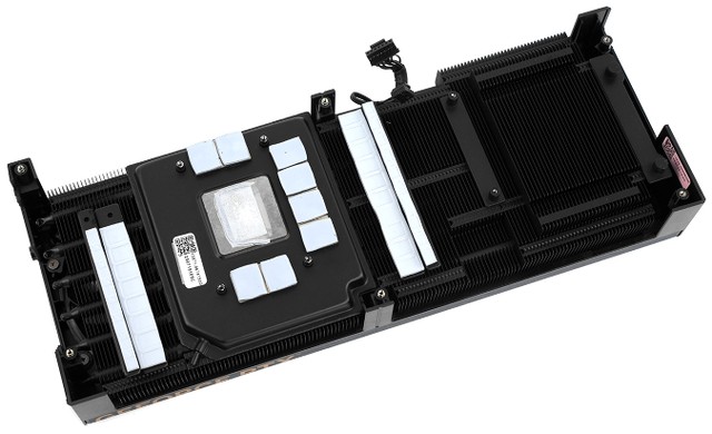

ASUS ProArt GeForce RTX 5080 OC Edition 显示卡用上全新设计的 2.5 Slot、MaxContact 三风扇散热器,採用大面积 Vapor Chamber 均热板连接 6 支 6mm 导热管,再贯穿到两组导流型散热鳍片,提供了极大的散热面积,要压制高达 360W 的 TGP 亦不成问题。

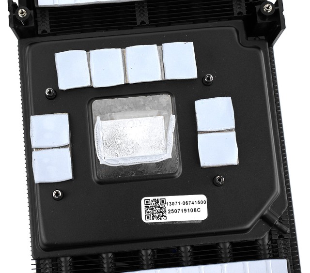

ASUS ProArt GeForce RTX 5080 OC Edition 使用升级版的相变 GPU 导热膏(Phase-Change Thermal Paste),这款导热膏能在高温下熔化,填补 GPU 和散热模组之间的缝隙,进一步提升散热效率,确保显示卡在重负载下仍能保持最佳效能及延长使用寿命。
ASUS ProArt GeForce RTX 5080 OC Edition 显示卡採用 3 颗轴向式风扇, 具备 11 片特殊形状的镰刀型扇叶,风扇尺寸为 90mm ,加入了导风环设计,并用上双滚珠轴承,有效降低扰流与噪音,同时搭配正逆转风扇设计,能可减少相邻风扇之间的乱流并提高气流压力,可带动更多气流穿过散热鳍片,带来高性能且低声噪的的散热表现。
14 + 3 相供电

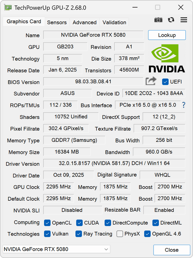

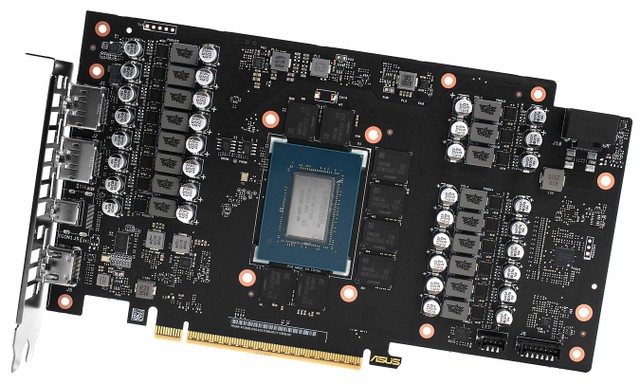

ASUS ProArt GeForce RTX 5080 OC Edition 显示卡採用非公板 PCB 设计,具备 17 相 DrMOS 供电模组,其中 14 相为 GPU 供电、3 相为 GDDR7 供电,採用 17 组 Vishay SiC658A 50A DrMOS 晶片,为显示卡提供稳定的供电输出。
NVIDIA GB203-400 绘图核心

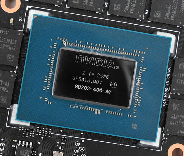

NVIDIA GeForce RTX 5080 採用 GB203 绘图核心,核心编号为 GB203-400-A1,沿用 TSMC 4N NVIDIA Custom 制程,拥有 456 亿个电晶体,Die Size 为 378mm²。RTX 5080 採用完整的 GB203 晶片,拥有 7 个 GPC 单元、42 个 TPC 纹理处理群集及 84 个 SM 串流多处理器,总计 10,752 个 CUDA Cores、84 个 RT Cores 及 336 个 Tensor Cores。

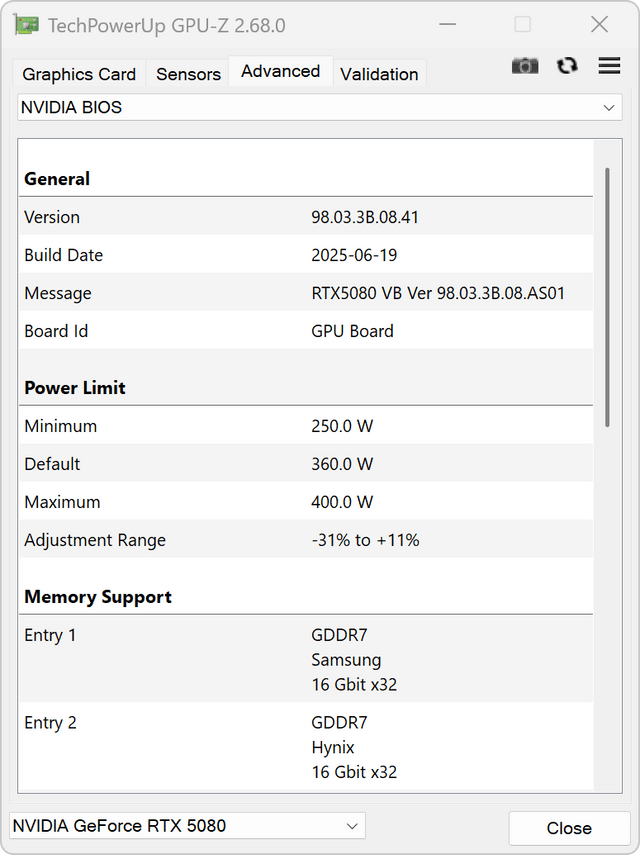

核心时脉方面,ASUS ProArt GeForce RTX 5080 OC Edition 预设时脉为 2,295MHz Base Clock、2,700MHz Boost Clock,支援 GPU Boost 4.0 技术可因应负载自动超频至更高时脉,Power Limit 预设为 360W,可在 -31% 至 +11% 作出调整。在 ASUS GPU Tweak III 软件中启用 OC Mode 后,Boost Clock 可提高至 2,730Mhz。
ASUS ProArt GeForce RTX 5080 OCASUS ProArt GeForce RTX 5080 OC
256-bit 16GB GDDR7 记忆体容量
记忆体方面,GeForce RTX 5080 具备 16GB GDDR7 记忆体容量及 256-bit 记忆体控制器,记忆体频宽达 960GB/s,配搭 64MB L2 Cache 容量,以满足更高解析度、更复杂的着色器渲染运算画面。

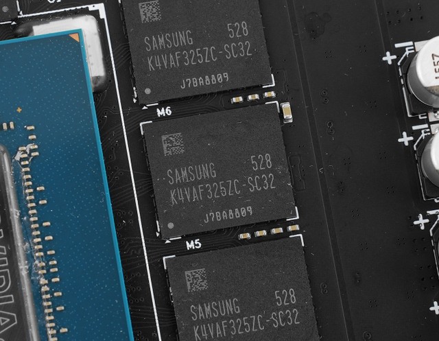

ASUS ProArt GeForce RTX 5080 OC Edition 搭载了 8 颗 Samsung GDDR7 512M x 32 记忆体颗粒,编号为 K4VAF325ZC-SC32,单颗容量为 16Gbit (2GB),採用 266-Ball FBGA、官方规格为 32Gbps,总共提供 16GB 显示记忆体容量。

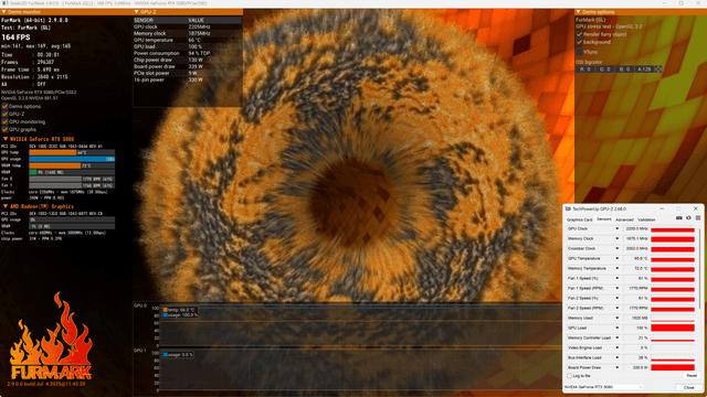

散热方面,测试在室温约为 23°C 下及开放式平台进行,显示卡闲置时 GPU 温度约为 40°C,风扇维持在停转状态,採用 Furmark 程式进行负载测试,经过 30 分钟后风扇自动调整至 1,770 RPM,风扇噪音十分宁静,Power Limit 录得 340W,GPU 时脉保持在 2,205MHz,GPU 平均保持最高温度为 66°C。

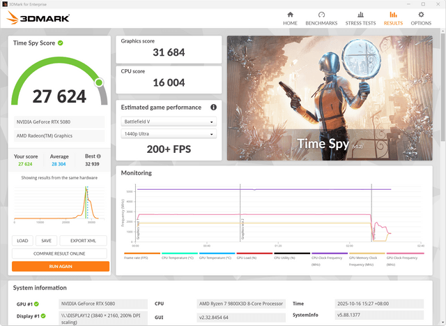

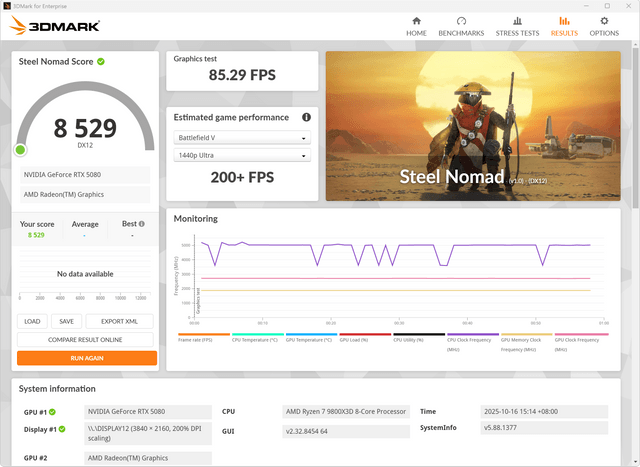

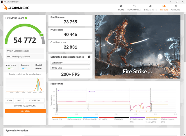

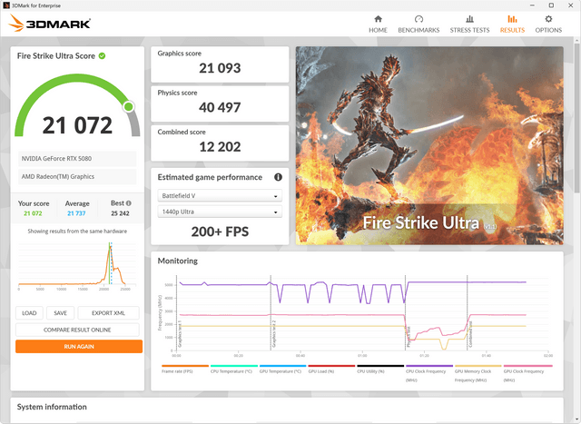

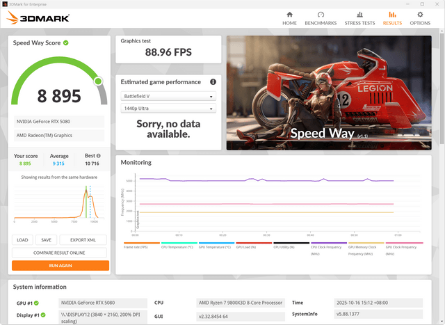

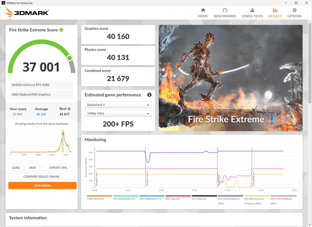

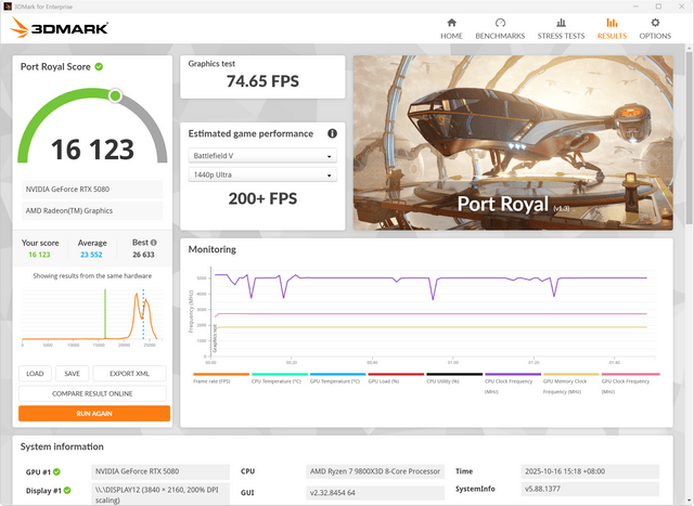

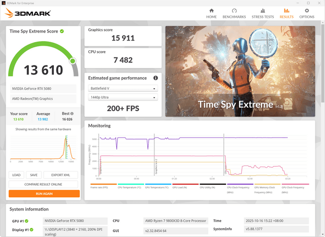

3DMark Raytracing 测试

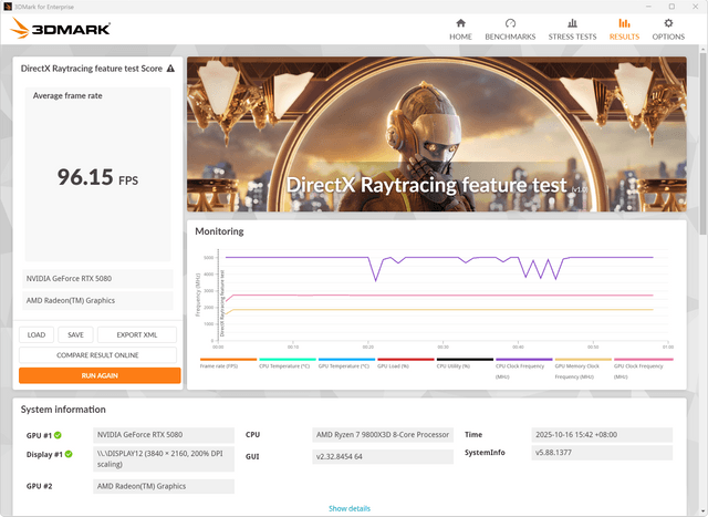

3DMark DirectX Raytracing Feature Test

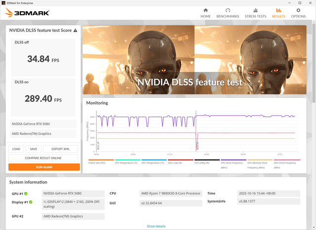

3DMark DLSS Feature Test

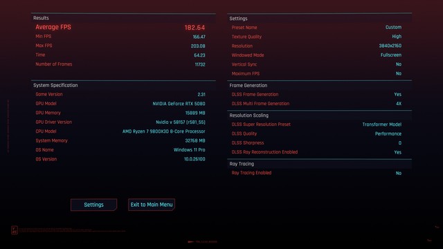

Cyberpunk 2077
测试採用 2160p 解析度,游戏中启用了光线追踪功能,画质设定为 Ray Tracing: Overdrive,并启用了 DLSS Performance 及 4x Frame Generation 等设定。

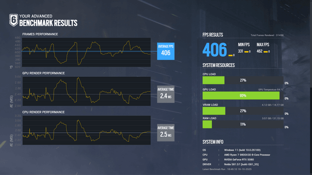

Rainbow Six Siege X
测试採用 2160p 解析度,画质设定为 High。

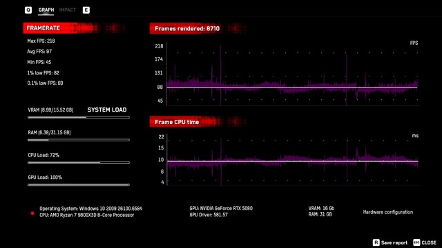

Watch Dogs Legion
测试採用 2160p 解析度,游戏中关闭了光线追踪功能,画质设定为 Extreme,没有启用任何 Upscaling 技术。

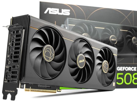

售价︰HK$12,999
查询︰ASUS Hong Kong (3582-4770)
小编评语:
ASUS ProArt GeForce RTX 5080 OC Edition 虽然感觉上只是 Prime 的换皮版,但其实亦加入了 USB Type-C 输出接口,方便部分创作者会连接小型便携显示器 / 绘图板等工具;另外外观方面亦加入木材元素,配搭 ProArt 系列的黑金配色质感更上一层楼,同时亦符合 NVIDIA SFF-Ready 标准,除了适合创作者用家外,有意组装小型 SFF 主机的人亦可考虑入手。
