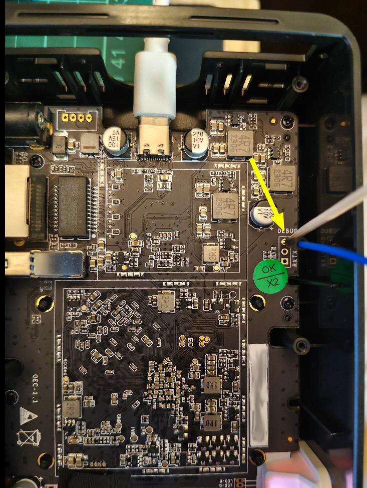

作者: 321    时间: 2025-7-15 12:39     标题: (矿渣)网心云OEC/Turbo,100元以内最强的arm小主机

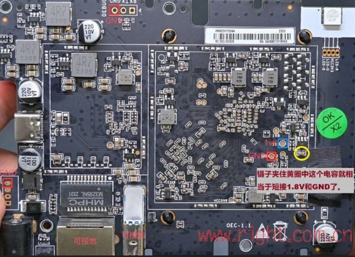

CPU:rockchip 3566 1.8 Ghz 4核 A55
Ram:  2GB/4GB(turbo)
EMMC: 8GB
Lan: 1Gb x1
内部有SATA3 x1,  可以安装一只sata 2.5 hardisk
USB3.0 x1
小黄鱼二手价格60-100之间
已经可以刷armbian,openwrt.
最新短接方法:把黄色圈的电容两边用夹短接即可
图片附件: oec.jpg (2025-9-11 20:58, 131.49 KB) / 下载次数 116
https://global.hkepc.com/forum/attachment.php?aid=2496185&k=f4501dfb2604ed9bab4411eff30efd5e&t=1792979594&sid=4880xMKJb8

作者: 321    时间: 2025-7-15 23:26
回覆 9# daddylok
唔好短接住通电,
要通电着灯果1秒左右即刻短接,短接时间要短,(短接后即刻放开短接),甘就好大机会入到刷机模式

回復 Once
拼多多有100元以内包邮的。
不过刷机短接有困难,用佢教既短接刷机方法100%会失败 ...
321 发表于 2025-7-15 19:26
我用教学片嗰个位, 好快搞掂
我只尖嘴钳唔平衡, 要做少少事前准备
首先度好间距, 拎野放喺个钳中间限位, 再用胶纸痴好
然后借个殻做支点用手指压住两支钳嘴, make sure 掂左落触点先再开机
回復 Once
拼多多有100元以内包邮的。
我自己经验系短接住开机, 呢个时候系无灯着
通电一秒后放开, 然后就会着灯, 入刷机模式

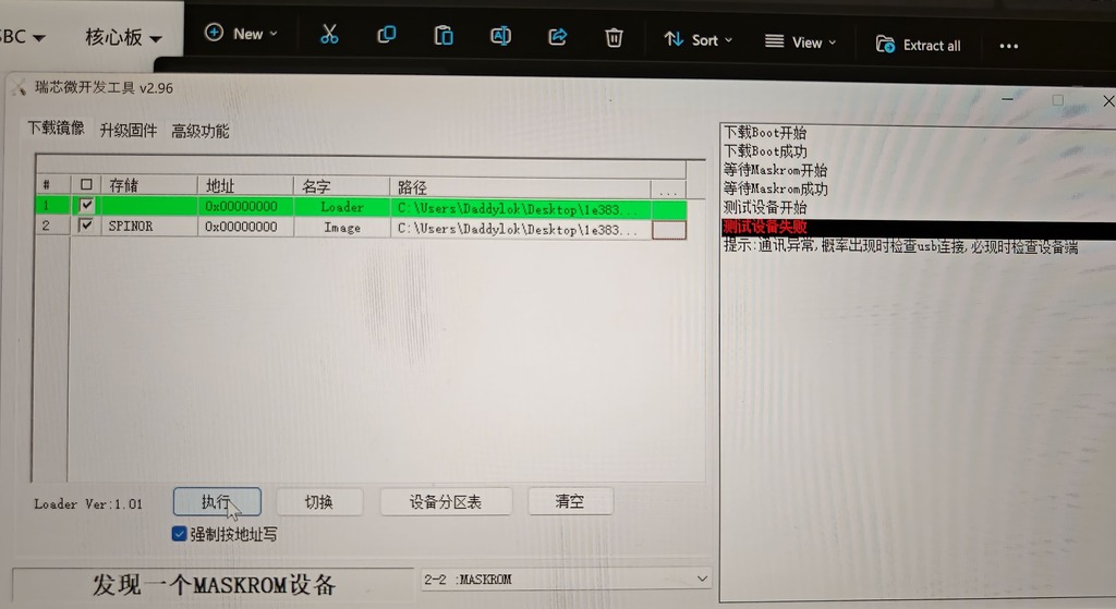

作者: daddylok    时间: 2025-7-27 20:37

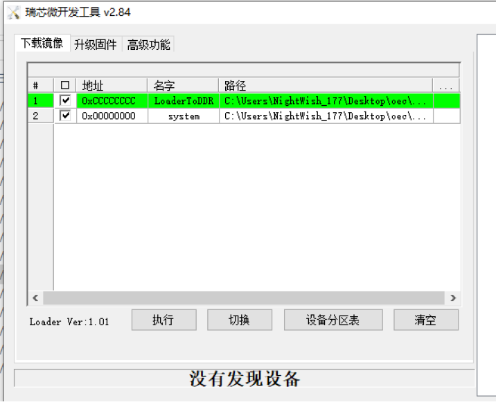

刷机失败
下载boot 失败
作者: 321    时间: 2025-7-28 13:49
回覆 25# daddylok
跟返呢个setting,如果失败断电重新试多几次.
图片附件: 1.png (2025-7-28 13:52, 47.66 KB) / 下载次数 83
https://global.hkepc.com/forum/attachment.php?aid=2489621&k=9d1bc6d8f8f3c7b528f01c77fec9fb12&t=1792979594&sid=4880xMKJb8
作者: daddylok    时间: 2025-7-28 22:22
有没刷机包提供下载?佢一味话下载boot 失败,怀疑个img档唔啱,oec plus ,网上话有唔同款,可能刷唔到?谢谢!
作者: rosewrx7    时间: 2025-8-3 14:07
希望迟啲可以刷飞牛

作者: daddylok    时间: 2025-8-5 23:26
IMG_20250805_232719(1).jpg 感谢ching 提供的网址,再试刷,有进步,但未成功,有説可能跟USB 接口有关,要usb2。迟D再试
图片附件: IMG_20250805_232719(1).jpg (2025-8-5 23:31, 94.49 KB) / 下载次数 42

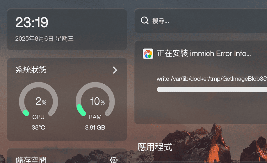

作者: daddylok    时间: 2025-8-6 23:28

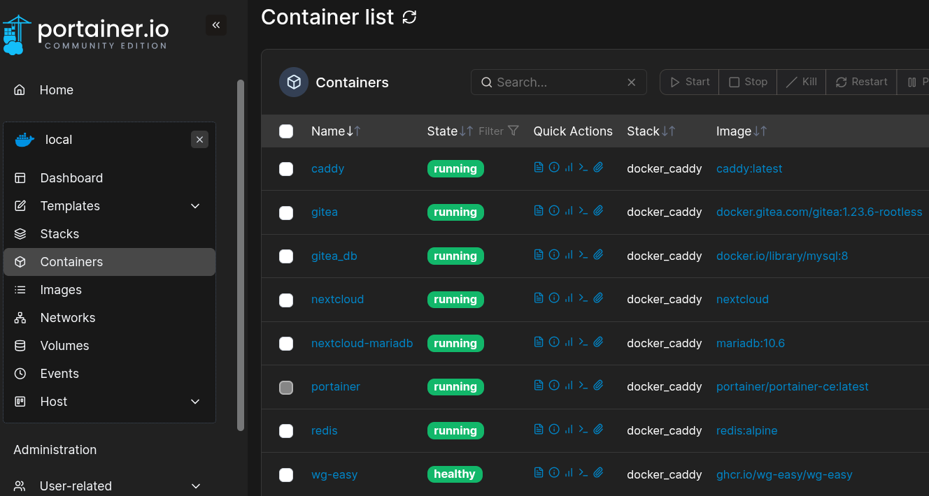

今天终于刷机成功,装到casaos,但喺佢嗰应用程式中装唔到nextcloud, immich,知唔知点装? Screenshot 2025-08-06 at 23-19-53 CasaOS.png
图片附件: Screenshot 2025-08-06 at 23-19-53 CasaOS.png (2025-8-6 23:27, 120.84 KB) / 下载次数 39
https://global.hkepc.com/forum/attachment.php?aid=2490818&k=f2d555de61ddea58fbe2fbbd08221eaf&t=1792979594&sid=4880xMKJb8

寻日收到部 OES即刻开工刷机, 非常唔顺利, 试左几十次转左3部电脑先搅得掂, 真黑仔, 分享下等大家悭返啲时间.
1) AMD R5 5600 + Win 11 : 连 amlogic usb burning tool 都装唔到, 连试 2.1.6.8; 2.2; 2.7; 3.2 都唔得 (以前我刷 s912 同 s905x3 啲时得架, 不过旧时未被逼升 win 11) , set 相容去 win7 用管理员执行通通唔得
2) Xeon E3 1230 V3 + Win10 : usb burning tool 装到无问题, 用 usb2 公对公 , 按开关制方法, 笃reset 制 (usb插位隔离), 用尖咀钳短路, 唔同电脑 usb位, 先短路再插usb 再通电不下N咁多个 combo 都唔得, 唔通我真系咁黑仔
3) 最后用埋部 intel i7 7700 + win 11) : set 相容 win7 usb burning tool 2.1.6.8 可以装 (建议都系装呢个版本, 因为安装 folder 就响 program file 入面, 之后版本 去晒 user>appdata 要enable隐藏folder先睇到, 启动刷机模式第3次就认到, 但刷到15%就出error 个心离一离(唔通开机关机搅到砖左) 再重刷一次, 得左,
我最后用既方法: 用电线好过用尖咀钳, 是旦搵条电线两头将啲铜丝散开, 就咁撘住要短路个位再用指甲轻压, 再插usb, 再通电, 连试两次都顺利入到刷机模式
希望可以帮到大家

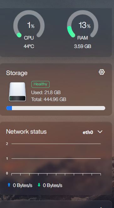

问题
有无人装完casaos 个网络状态长期0 bytes up/down 同埋个 system status 唔识reflesh?
图片附件: 萤幕撷取画面 2025-08-11 145353.png (2025-8-11 14:56, 144.24 KB) / 下载次数 52
https://global.hkepc.com/forum/attachment.php?aid=2491396&k=55a5cd946a96fb35fbe76c14adce3764&t=1792979594&sid=4880xMKJb8

我无呢个问题,有可能系你browser问题,试试用其它browser.
另外教学中既修改软件源,在香港使用系唔洗做既.因为大陆有GFW先要改,我建议你唔好改用返armbian官方源比较安全和稳定
作者: siu_ma    时间: 2025-8-11 15:28
回覆  siu_ma
另外教学中既修改软件源,在香港使 ...
321 发表于 2025-8-11 15:12
唔得, 用 firefox 同 chrome  一样,  status status 唔识 refresh, 我是旦bt 下载条片 速度 8MB/s, CasaOS个 network status 都系0bytes up/down , refresh 极都系0
作者: 321    时间: 2025-8-11 15:30
你安装casaOS时有无出现任何error? 建议你用返官方源重新装过casaos,有机会有D软件无装到所以update唔到status
作者: siu_ma    时间: 2025-8-11 16:16
Google search 入面个 AI answer
做个manual update
curl -fsSL https://get.casaos.io/update | sudo bash
搅掂, 啲 status 会行会走

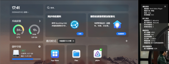

粒U真系好弱,JELLYFIN开左硬解都系转到1条片,仲要不定时停止输出
图片附件: transcode (手机).png (2025-8-11 17:53, 141.7 KB) / 下载次数 47

作者: 321    时间: 2025-8-12 12:43
回覆 60# atukowing
短接只适用在官方固件未刷过机的机器,刷过机既全部都可以reset按钮就可以入刷机mode
作者: 321    时间: 2025-8-13 13:47

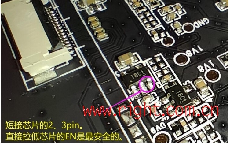

短接失败的人试短接图中的位置
图片附件: 111.jpg (2025-8-13 13:48, 125.83 KB) / 下载次数 29
https://global.hkepc.com/forum/attachment.php?aid=2491667&k=ec06a272ade439f7f97089df6c2144f8&t=1792979594&sid=4880xMKJb8
作者: siu_ma    时间: 2025-8-13 16:46

作者: atukowing    时间: 2025-8-16 07:17
回覆  atukowing
好彩我唔系用黎搞影片相关
我系挂一堆scripts做些私人projects
咁睇返转头 ...
pbodq 发表于 2025-8-15 19:39
部机仔装完Jellyfin得返1.4GB闲余空间,转码返个另钟720P就爆咗位。
忽发其想见到ram空闲长期有3GB可以用,搵AI写咗抽code喺ram𠝹2GB出嚟做Ramdisk,再叫佢写埋每15分钟清理15分钟前嘅旧暂存档😂测试咗一晚都几稳定,暂存档唔再存入emmc 又有多1.4G用嚟装奇怪docker应用。
第一次用AI帮到手,对我呢种0 code & 0 Linux 知识嘅人嚟讲真系好震撼。
部OECT机仔转720P 1.5Mbps HEVC 最高都系5.5W功耗,悭电过我部3400GE x86好多,本身部3400GE 闲置都要20W嚟养住,编埋码35W起跳。
作者: atukowing    时间: 2025-8-16 07:19
我无用jellyfin 唔系好明, 点解要用佢嚟转码? 依加用平板, 手机, 电视盒cpu 都够力做硬解, 用 smb share 响 ...
siu_ma 发表于 2025-8-15 22:34
    因为本身有用紧Tvh,老人家有live 嘅相关需要,既要流畅又要悭流量再要低电话费,总结:穷
补充:直射H264 1080 烧紧1.2MB/s & 唔用Wi-Fi就经常转圈圈,Jellyfin出HEVC 720P 1.5Mbps 就烧紧400KB/s

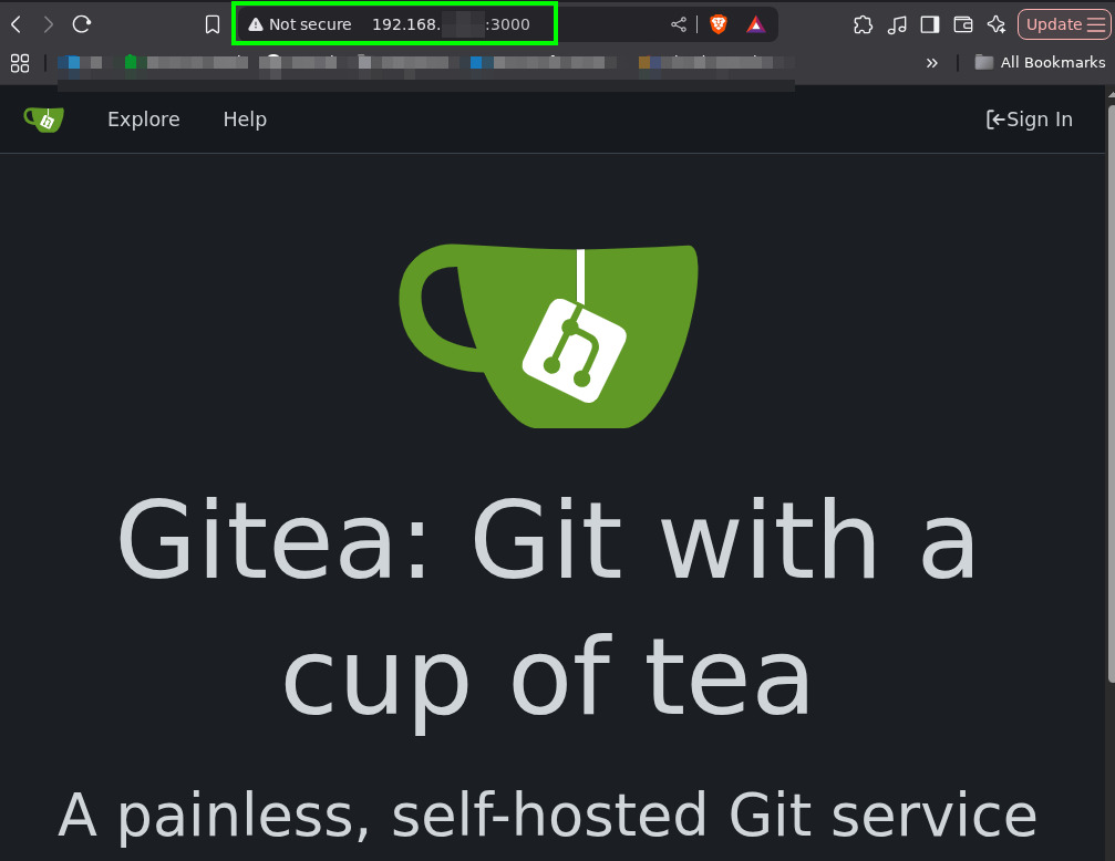

作者: 7145d33p    时间: 2025-8-17 15:34
部OEC Turbo (OECT)到咗, 刷机笔记:
1. 网上话要用intel 电脑,不要用AMD电脑,我用的系intel 机
2. Driver 要安装5.13
   1. 5.11 安装后不能detect maskrom USB 设备,试咗几十次都唔得。
   2. 5.12 安装 fail
3. 最困难系入maskrom mode. 我是用牙纤将breadboard 线的一端固定在GND孔上,另一端用来接1.8V. 楼上有说要用USB公公线,应该系USB-C线。接触1.8V,插USB-C,PC就会detect到Maskrom device. 差不多试两次就有一次入到。 如果driver 没安装,Device Manager 会见到黄色三角形。
4. 我没有安装CasaOS等NAS OS。我是直接安装docker containers:
   a. Caddy - reverse proxy server, https.
   b. gitea, gitea_db - git server
   c. nextcloud, nextcloud-mariadb, redis - network file server
   d. portainer - docker manager (一向用lazydocker, 但希望可远程操作)
   e. wg-easy - Wireguard VPN server。Armbian 有Wireguard client. Wireguard server 可用wg-easy docker 来安装。

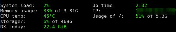

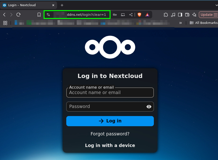

NextCloud 在Caddy 下可用HTTPS 连接:
Git server 就要在内网或VPN 内才可使用:
33% memory, 2% loading, CPU 46度:
图片附件: nextcloud_ssl.jpg (2025-8-17 16:00, 91.21 KB) / 下载次数 30
https://global.hkepc.com/forum/attachment.php?aid=2492214&k=9b49e15b64e94fbd41a40e06972c2963&t=1792979594&sid=4880xMKJb8
图片附件: gitea_local.jpg (2025-8-17 16:00, 87.08 KB) / 下载次数 27
https://global.hkepc.com/forum/attachment.php?aid=2492215&k=8284ae34d6c5dd158db9a06de8df4427&t=1792979594&sid=4880xMKJb8
图片附件: resources.jpg (2025-8-17 16:00, 11.62 KB) / 下载次数 28
https://global.hkepc.com/forum/attachment.php?aid=2492216&k=b31fdb6666631bdc614fe72d0d2fd385&t=1792979594&sid=4880xMKJb8
图片附件: docker_container.png (2025-8-17 16:00, 130.96 KB) / 下载次数 29
https://global.hkepc.com/forum/attachment.php?aid=2492217&k=a5784708569184b09926d9468ff8f559&t=1792979594&sid=4880xMKJb8
作者: 7145d33p    时间: 2025-8-18 13:53
再加两张相。牙纤固定breadboard线:
OECT+ 512GB SATA SSD 没traffic 时功耗 2.5W:
图片附件: maskrom_mode1_small.jpg (2025-8-18 13:51, 143.84 KB) / 下载次数 27
https://global.hkepc.com/forum/attachment.php?aid=2492371&k=fe0271257249ec9dae63e0ccd9f1ff8e&t=1792979594&sid=4880xMKJb8
图片附件: power_consumpt_small.jpg (2025-8-18 13:51, 111.73 KB) / 下载次数 28
https://global.hkepc.com/forum/attachment.php?aid=2492372&k=741c8258c57fd436395a56a3f8b7205e&t=1792979594&sid=4880xMKJb8

作者: pbodq    时间: 2025-8-21 15:04
回覆 78# fakeman
我唔知自己果件系咪v1.0, 骗多多买人仔100左右4GB, 督两次就入到个mode
店主话, 4GB一律只有黑版, 无白版的 ; 2GB(即非turbo edition)才有黑白壳之分
我仲要系用旧的v5.1.1 driver, 兼且是非Intel的USB 3.0, 无你地讲到咁困难
(我怀疑即使是type-c去type-c, 一样work)
不过有几个"人为"因素系几衰
1.两个金属点位系难督, 手震者, 要注意
我就搵人帮手,第三只手定着
手残者,或者自己焊条GND
一旦震了,  就要retry, 我猜多数人失败的原因是手震接触不良
按实两至三秒左右, 基本可以松手, 就在这两三秒内, Windows就能闪电成功安装
2.个utility介面画得衰, 即使成功安好ADB device, 只系好马虎咁print一句"发现MaskXXX ROM", 你系唔意识到佢原来已经成功, 亦唔会显示"正在安装usb driver blah blah blah"。大部份steps是闪电完成, 好多时你以为佢失败, 但实际已经成功。
建议背后开着Device Manager去MON, 一见到有Rock xxx USB device, 即使是问号icon, 都表示成功安装了。
另一个衰地方就是:明明成功安装ADB device了, 个icon仍然print 问号(Win 10  64 bit,  Device Manager), 好误导人。
上图PCB左下角印着v1.1, 所以我唔觉得关v几的事, driver v几都唔关事, 纯粹手震及时延问题
以前遇到d更难的焊点, 我直头补焊排针, 一劳永逸, 又可以用得返 (自认手残)
