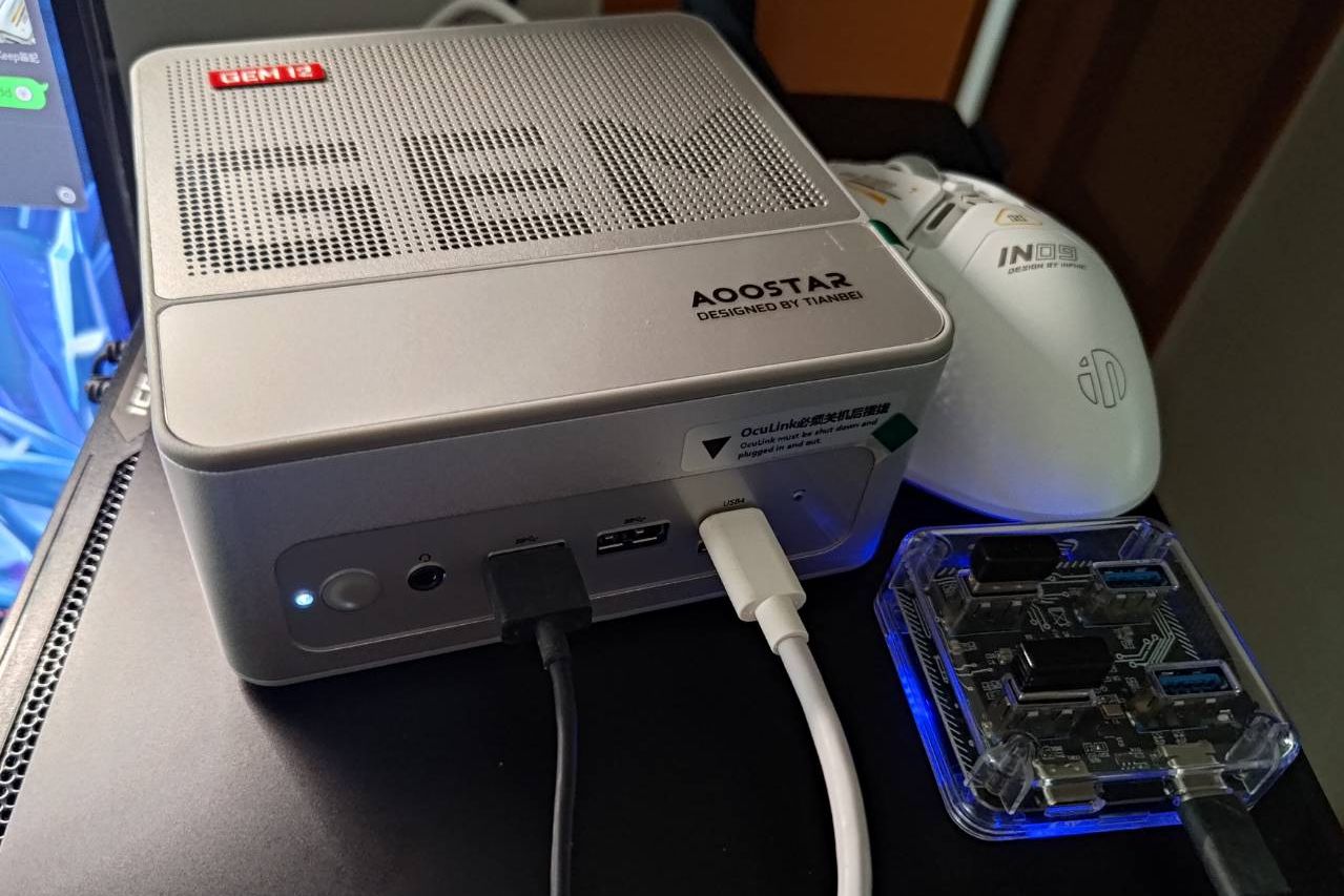

1) wifi...有d问题
同um790pro当初全金属一样,虽然gem12只有外圈(侧身) 系金属,底面已经系胶
但如果平放, 天线在底时,都有轻微影响
放金属台面当然直接有影响
如果不能选台面,可以用跟机送既 加 加 加高机脚点 去增高, 唔靓仔但叫可用

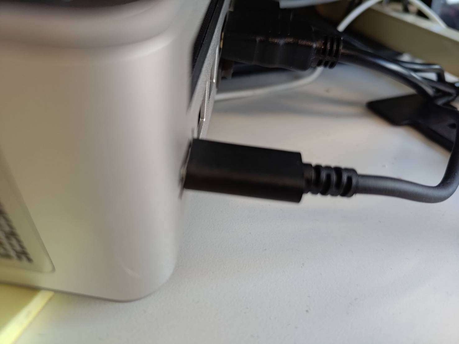

2) 插电C口 有深度...
但个插电屎忽位C口真系....原意好但...非常不完善
大部份6.5mm既 C口 插落去系无插实既feel,7mm既系feel到 插实:稳
原装牛C口系DC版既魔改型号
原装牛C口 vs 联想C140 送既线C口

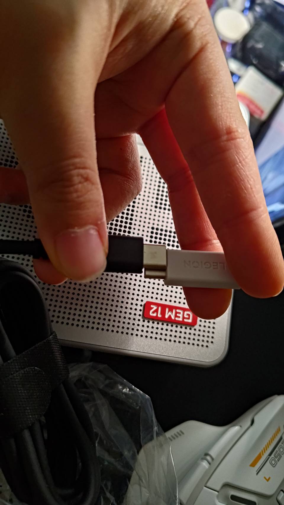

联想C140 送既线 插到,着到机,但就无插左后插实个下卡位既手感

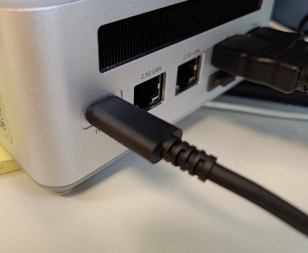

有人话有新版(偷薄个壳)
一睇,原来我已经系新版

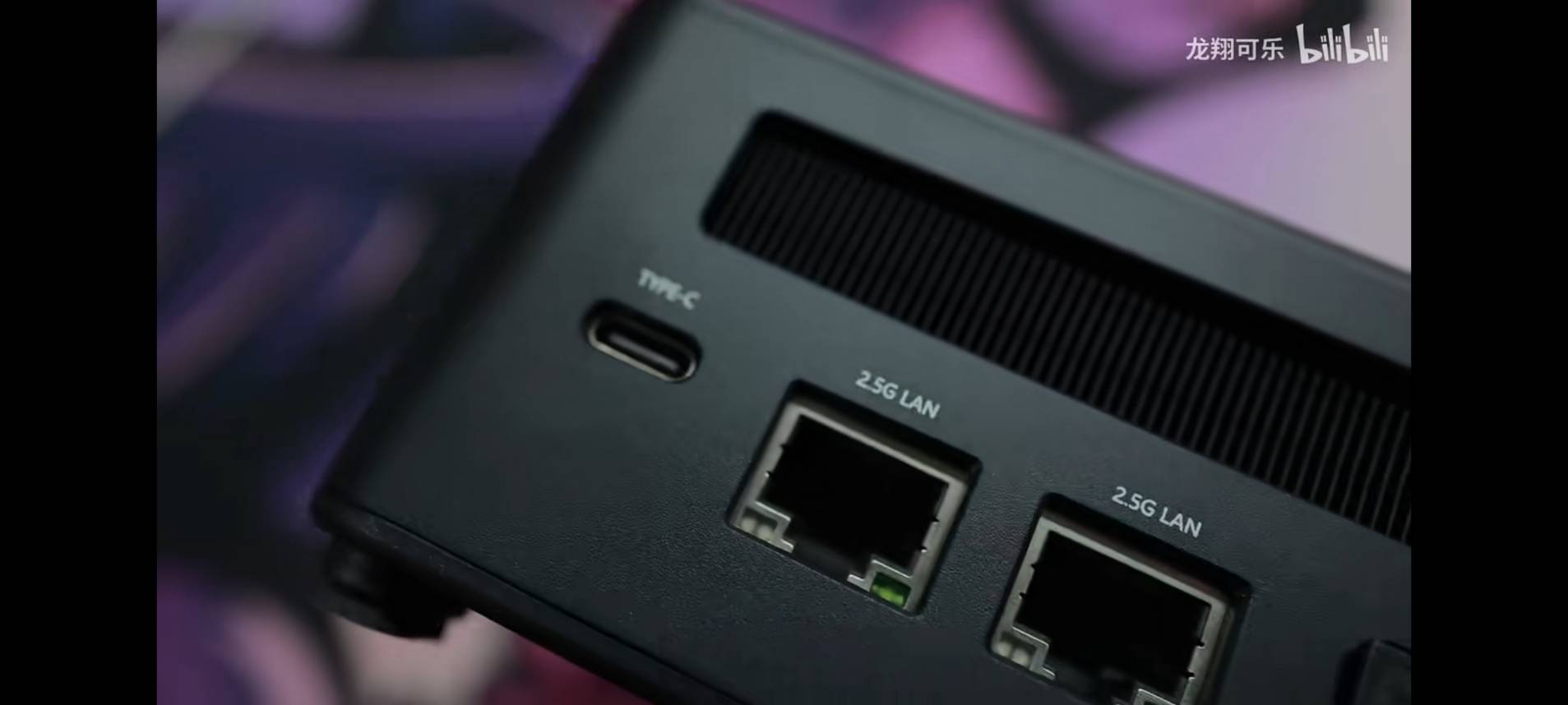

人地片既gem12 c口照
即系改前 大部份C口线都用唔到
暂时用到 又明显插得稳既线
维简/立讯既....转usb4/雷电4 转插头 , 同时买个条5a同轴 直插系无手感同着唔到
要埋粒 转插头, 先着到 + 有明显插得稳既手感

    实测
lenovo C140 pd牛可以用到
应该系旧既pd牛 无 20v 7a 既问题?
*因为我只v牌240w 牛就只得  20v 5a ....无7a, 上140定130w 得  28V⎓5A......

作者: rfdingo    时间: 2024-7-16 23:39
即系偷薄左都系唔系所有线都实?
fung147 发表于 2024-7-16 23:38
    C口金属位,最少要有6.7mm
暂时我买左 有两条7mm 系正常插到(feel到实)  用到无问题
如C140 跟个条得6.5mm 用到得你插完就觉得好易甩
