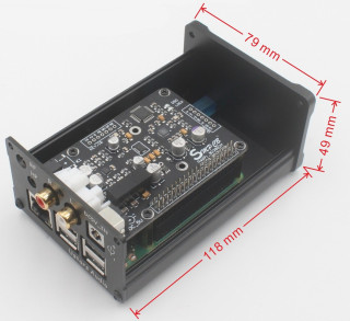

作者: SAGAQWE    时间: 2020-11-20 08:50
其实是有player的配套铝壳, 但并不是市面任何HAT都有..
我手上用的就是RPI 连AK4493 DAC Hat的一体全铝外壳,
另外也可以用Argon One的铝外壳配Topping 的E30, 2个同size相若, 叠在一起就更似mini player.
图片附件: O1CN01qXhXWF1tyJ3Rrh7zf_!!201755970.jpg (2020-11-20 11:14, 25.82 KB) / 下载次数 123
https://global.hkepc.com/forum/attachment.php?aid=2231828&k=94a7c2f81b05e5afccb62818447a5a81&t=1793046162&sid=4sKSaABJqm
