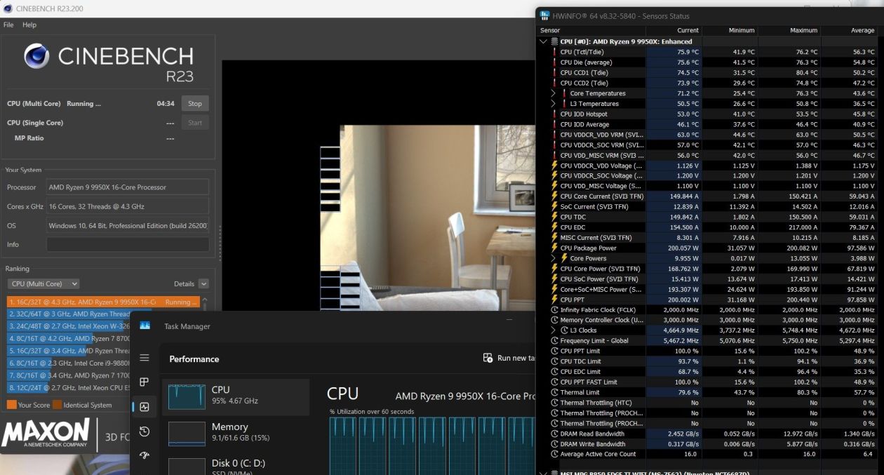

作者: rfdingo    时间: 2026-1-7 00:01
6日前朝早无啦啦又上左95度
立即熄机又整好D, 用左成个星期应该无再塞
整好D条管再低多3-4度
依家变左45-55 ...
~光~ 发表于 2026-1-5 14:59
原来咁你个位屈到咁极限....
BTW 建议你 pump 个头 set 个可接受 声音既定速 ,  泵变速好似会无咁耐用 , 同 比fan 转速 对温度影响更明显
无聊入左只 silverstone E360 先2百5....
虽然系大箱,但全箱 得只前置360排+排上装既3 fan
室温23.3 , 9950x 开 smt ,R23 都上唔到80度
